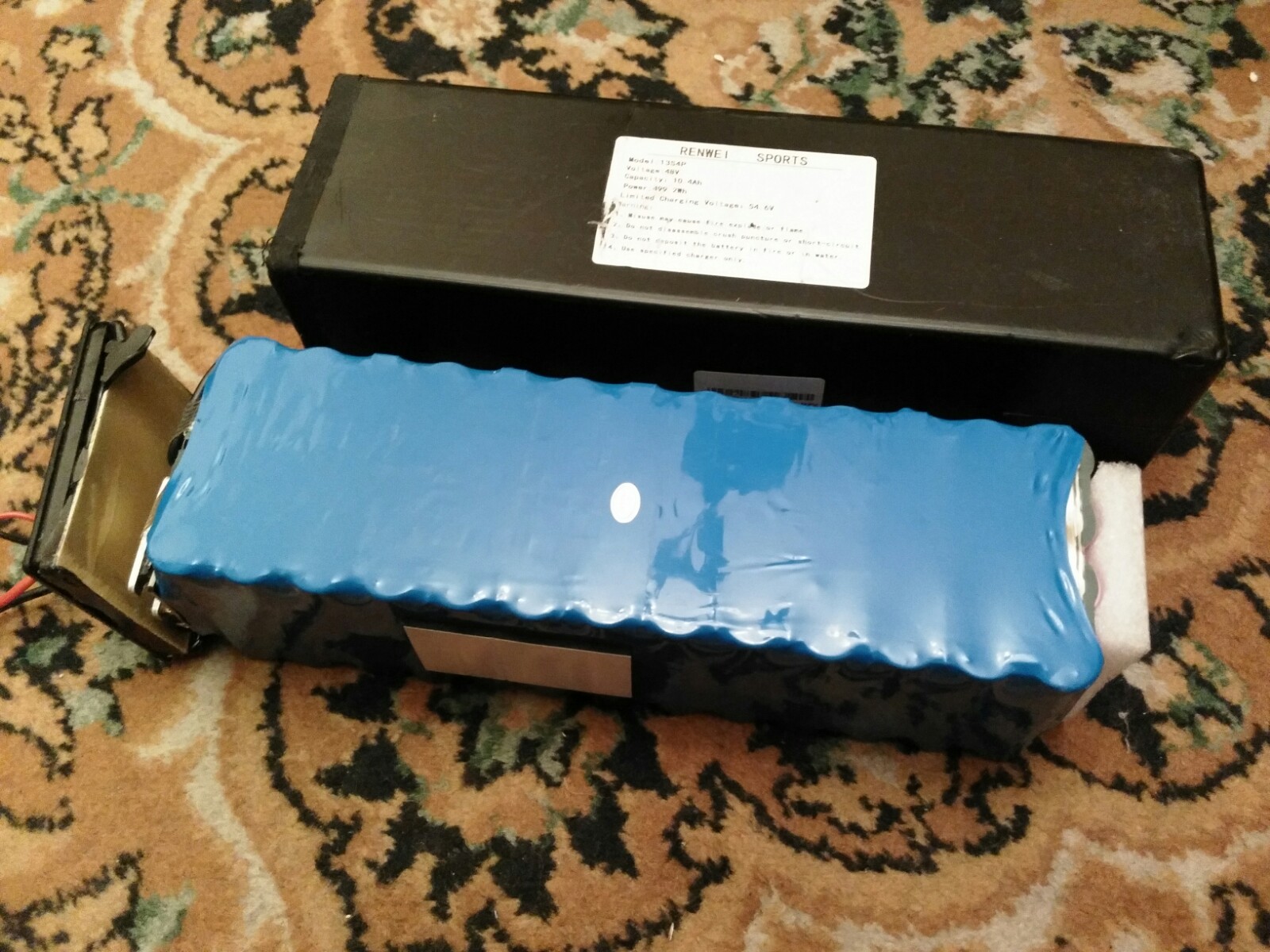

Прислали. Двухместный, да. Батарея действительно на 10Ач, зарядник на 2А заряжал ее после полного разряда >6 часов. Но сама батарея - вскрытая, то есть, прямо у меня в руках при наклоне все ее содержимое выехало из корпуса. Ок, пусть будет, может, они ее проверяли. Посмотрел саму сборку - 13S4P, то есть, ячейки д.б. на 2.5Ач - реально существующая емкость.

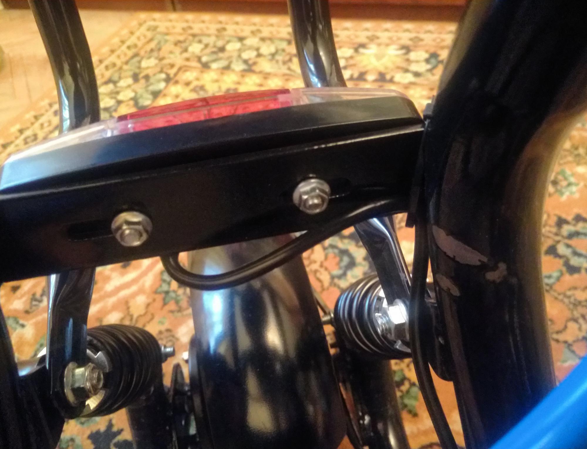

Вот еще, дефект покраски:

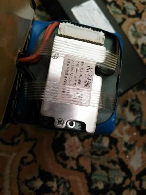

[user]ybynty[/user], сделайте фото этикетки контроллера, сделайте фото элементов батареи, сделайте фото бмс.
ybynty
БМС еще нет фото, не снял отдельно (я не дома пока)
Добавлено 18 Июл 2019 в 12:51
Добавлено 18 Июль 2019 в 12:53
inwin
[user]ybynty[/user], не понимаю, чем вы не довольны, мощность мк 873,6 ватт.
бмс 4 фото. симметричная, 15а/15а.
батарея 52 элемента. 13s4p.
если хотите емкость батареи замерить, знаю у кого можно сделать ;)

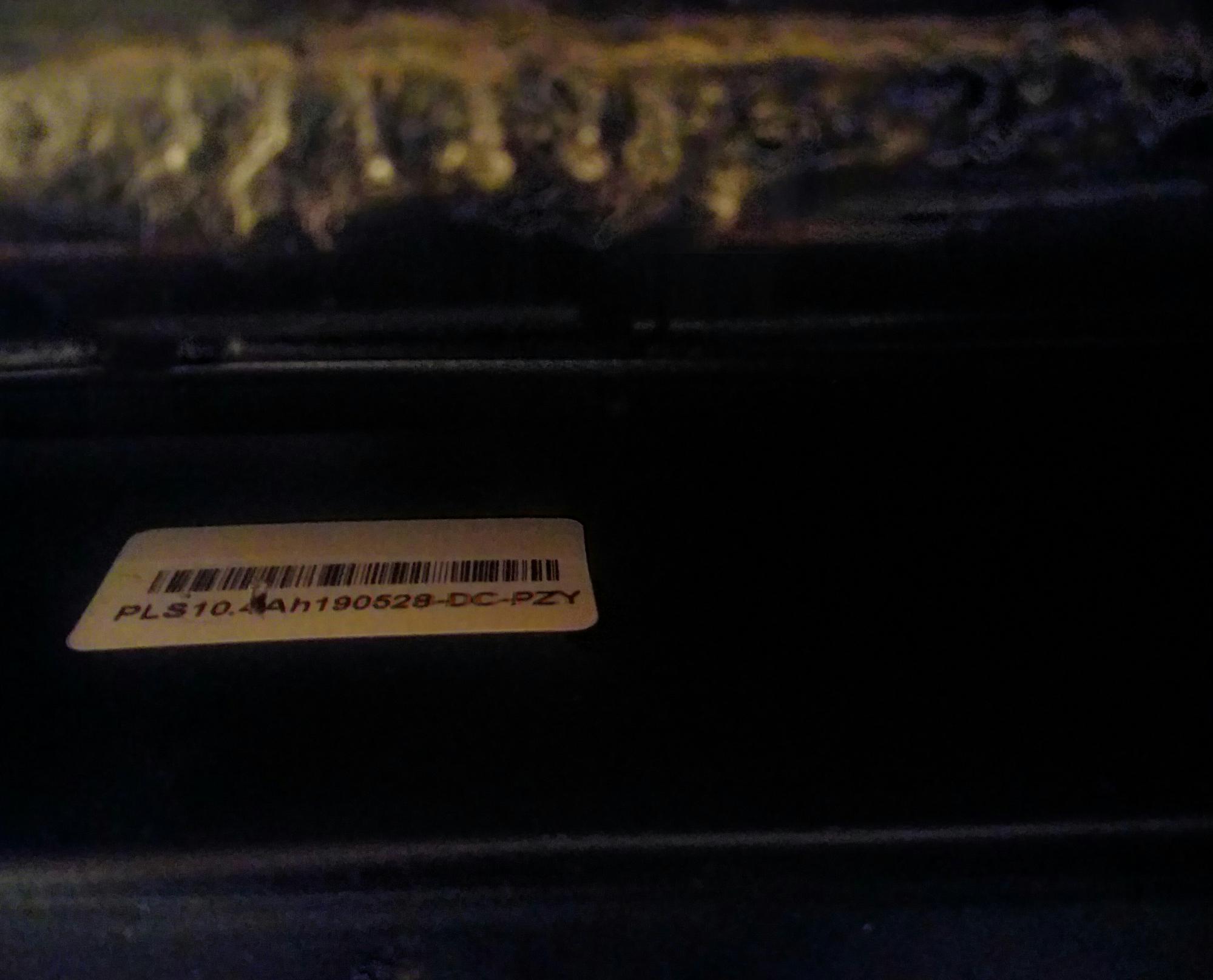

судя по этикетке на батарее, у вас не 2500 мач элемент, а 2600 мач.
есть ли еще дополнительные фото маркировки по элементам 18650? или 6 фото максимум, что можно увидеть по маркировке элементов?
как будет возможность, сделайте прицельное фото приборки на руле.
на синей термоусадке тоже есть маркировка, сфотографируйте надпись.

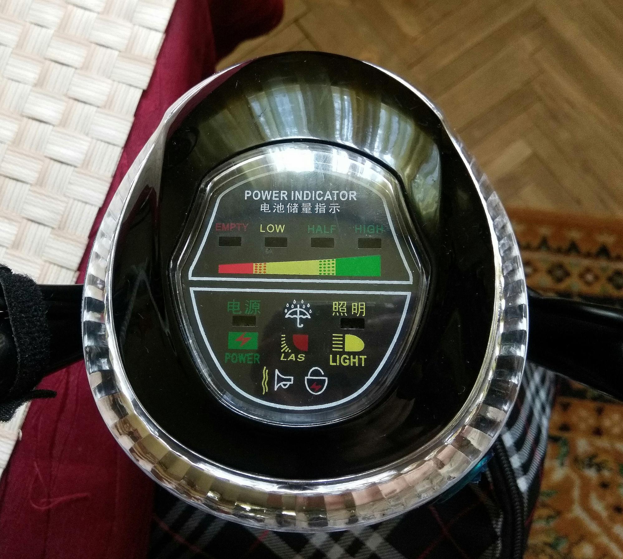

Цитата: inwin от 18 Июль 2019 в 13:00как будет возможность, сделайте прицельное фото приборки на руле.
Да нет у него никакой приборки, я ж говорю, у него вместо нормальной приборки - фара и вот:
