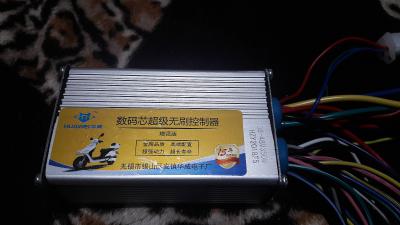

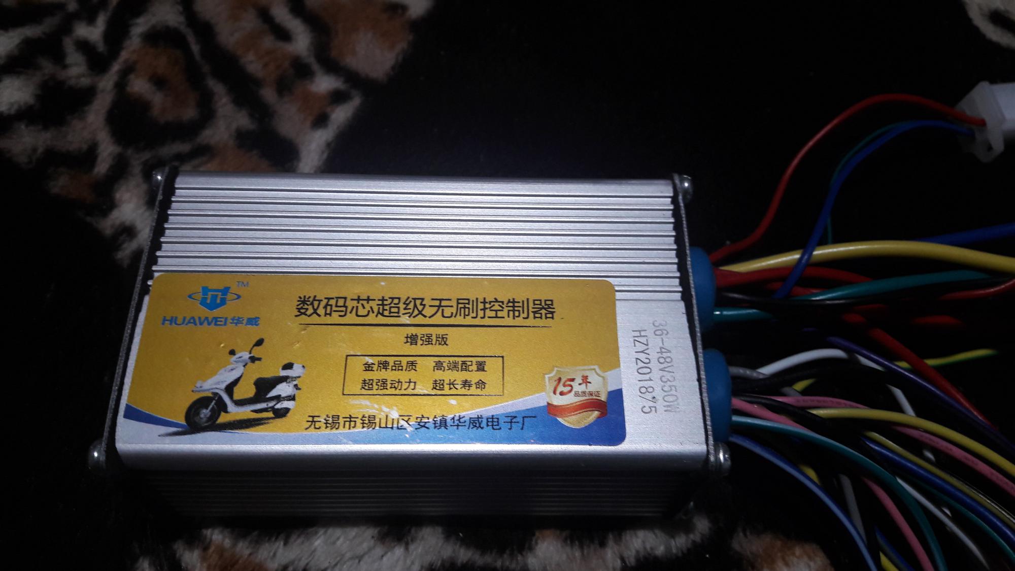

Добрый день. Знающие люди помогите реализовать автоматическую схему включения ручки газ на электросамокате, то есть что бы ручка газа начинала работать после того как оттолкнулся и поехал самокат, пока стоит ручка газа не работает. Мои мысли: желательно что бы включалась "приблуда" в разъем ручки газа питание бралось от ту да же, сигнал на включения с датчика холла мотор колеса.
Мотор колесо редукторное, контроллер "хуавэй".

[user]Mika74[/user], может проще поставить контроллер с функцией зеро старт? Зачем колесо изобретать?

ЦитироватьМотор колесо редукторное, контроллер "хуавэй".
Это ключевая фраза в вопросе.
Цитироватьа чтобы поехать - надо оттолкнуться чуть-чуть и нажать ручку газа (или наоборот)
На редукторнике не получится.

хм... тогда да, но... редукторник... скорее всего надо проверять возможности контроллера, и точно будет нужен внешний датчик вращения. иначе - никак.
PS в контроллере куга есть така функция, причем - работает - на стороне дисплея, т.е. дисплей дает комманду запуска мотора, если видит скорость колеса, отличную от нуля. но... скорость в дисплей - передается с достаточно приличной задержкой, исчисляемой секундами. т.е. колесо физически уже остановлено (например, если вывешено), а скорость падает к 0 в течении нескольких секунд (2-3), плавно! так вот, если нажать на "газ" в это время, пока спидометр не стал 0 - то колесо замечательно стартует с места. т.е. нет прямой связи с реальным вращением колеса, а завязано на показания спидометра.
потому - не исключено, что при наличии внешнего датчика скорости и его отличных от 0 показаниях - зеро старт будет работать, если он в принципе есть.
но надо проверять, я чисто предположения высказал.
