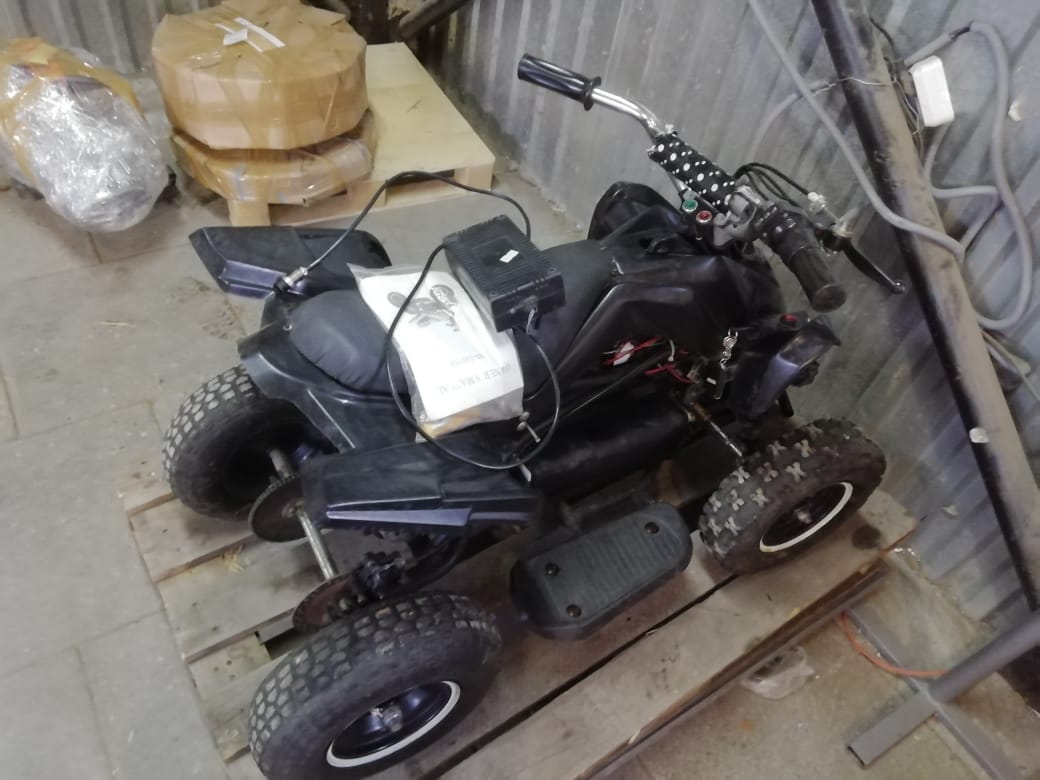

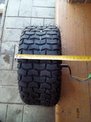

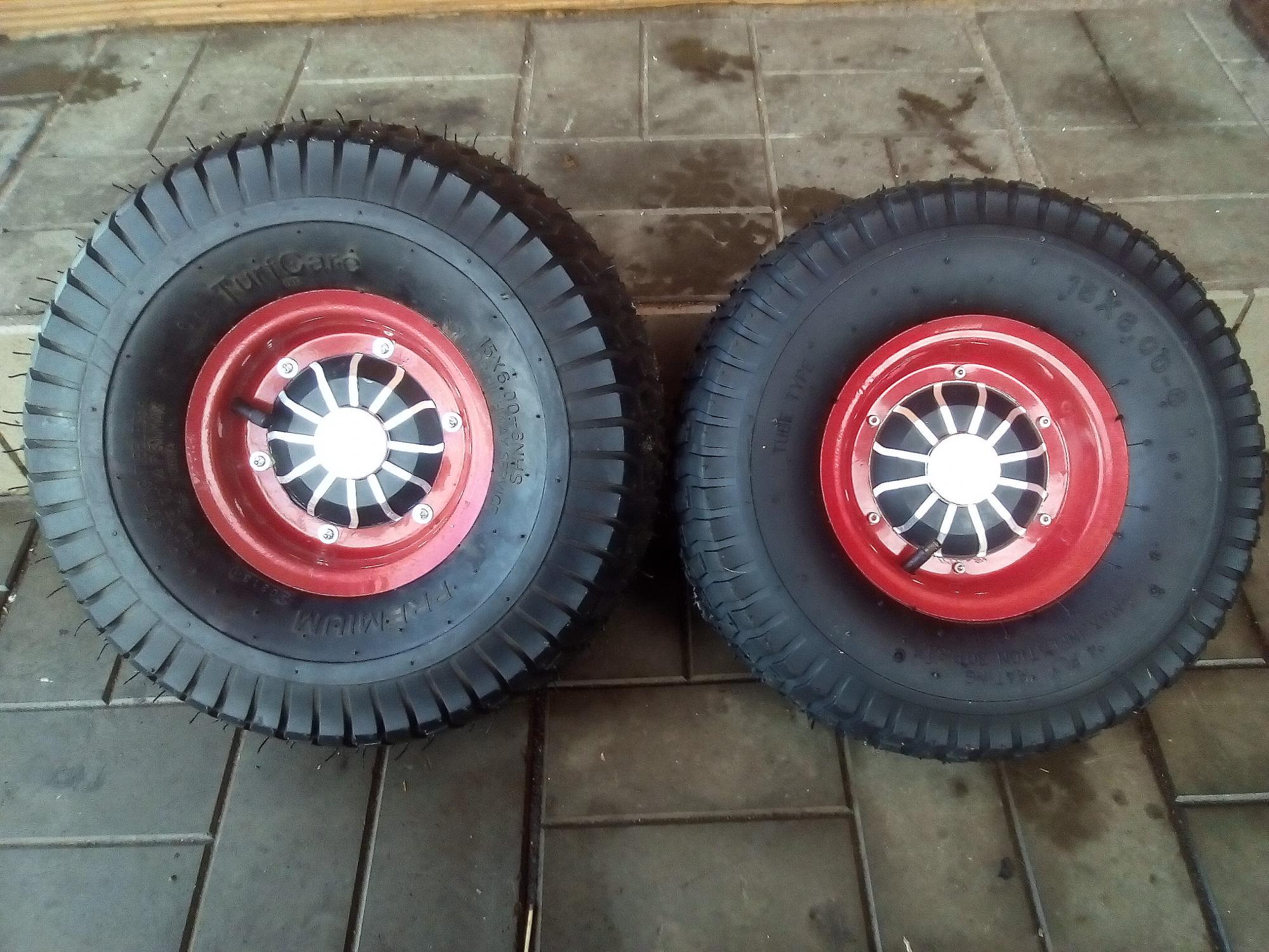

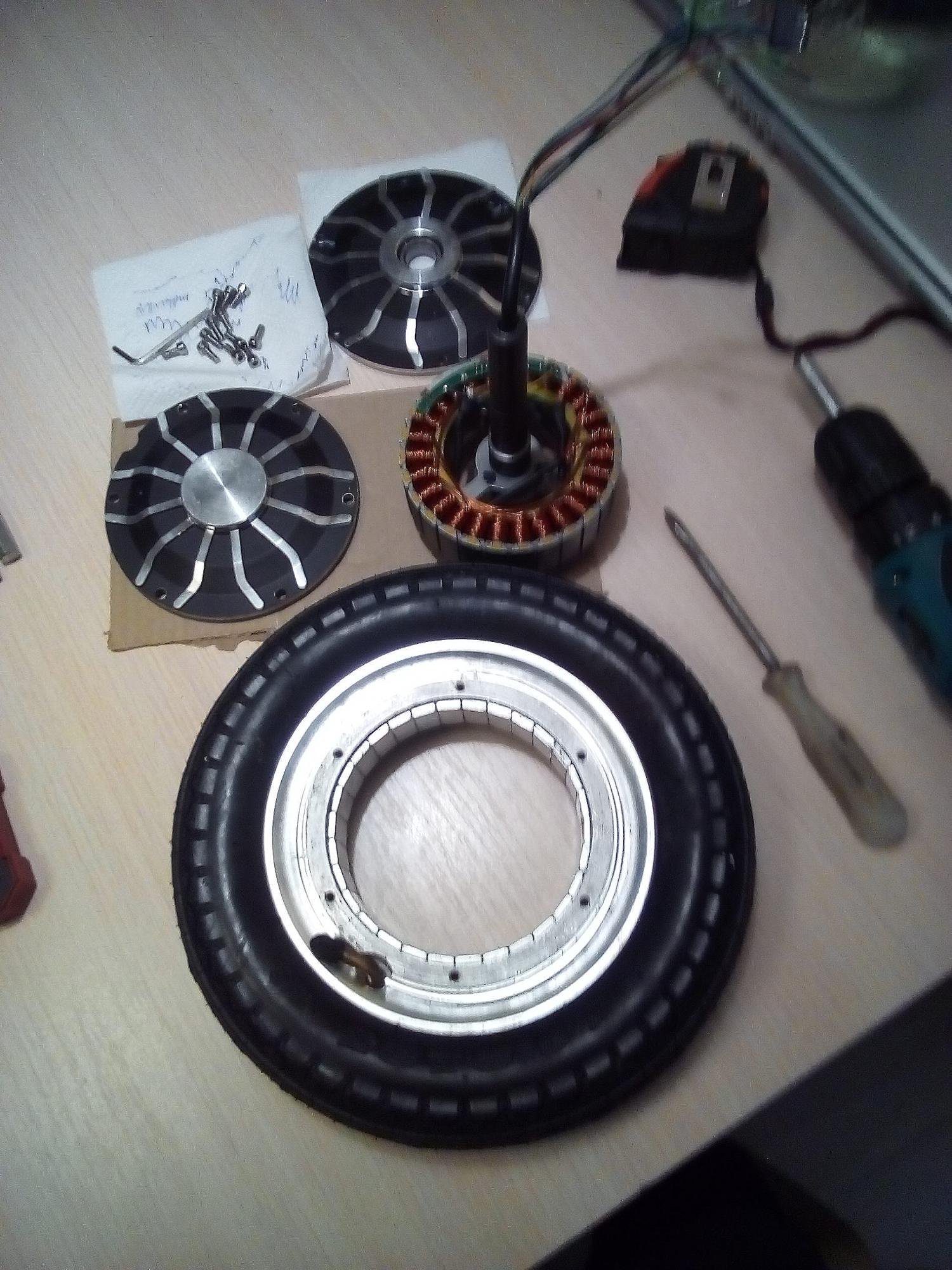

Что бы не плодиться тем, в этой отмечусь. А наверное видели многие, собрал я 2 колеса от гирика на больших покрышках. Внутри статор ротор 30 мм. Обмотки в 5 жил похоже 0,5 мм. Нужны 2 контроллера. По идее 350вт. Но думаю, может взять 500 вт с запасом на всякий случай. Ограничить ток никогда не поздно, а вот добавить для меня сложно. Может кто подскажет контроллеры не дорогие на Али....
А у тебя от гирика нет платы?
Конечно, покупать ее специально за 1500+ нет смысла. А если валяется - почему бы не использовать?
В принципе, по набору деталей она не уступает китайским контроллерам. Ватт 500-600 ввалит в каждое колесо.
Но для детской машинки это очень много.
ЗАПАД
Нет и не будет. Корпус заводской и компактный нужен. Важен.
Так же я сам не осилю перепрошивку и тд. Моя сторона- механика. Проще готовый купить. Припаять провода на реверс смогу. А глубже , извините, не осилю.
Я вчера психанул. В это детское авто уже вбухано много денег а ребёнок из него скоро выростет. Почесал голову и в итоге купил Квадр не рабочий . под готовые свои колеса ))))))
