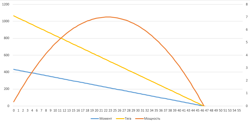

Поэтому кривая момента и мощности сферического мотора без учета характеристик батареи будет выглядеть так (снизу скорость, слева Н*м для Крутящего момента, Н для тяги, справа - мощность в кВт):
Легко заметить что максимальный момент мотора (и Тяга) будет при нулевой скорости, а максимальная мощность будет на половине от максимально возможной скорости этого мотора. Т.е. если теоретический предел (рассчитанный по Kv и напряжению батареи) мотора равен 50 км/ч, то максимальная мощность будет на 25 км/ч (опять же это без учета механических потерь).
При этом ток на максимальной мощности зависит от внутреннего сопротивления мотора, тока без нагрузки и напряжения питания:
Ip= (V + Rm Io)/(2 Rm), ну т.е. если вернемся к сферическому мотору с сопротивлением 1 Ом, и допустим ток без нагрузки у него 1А - то ток в момент максимальной мощности будет (84+1*1)/2*1 = 42.5 А, все так, как я изначально писал выше, только еще учтен ток на механические потери.
Теперь если вернуться к реалиям моноколесным - то что мотор может сожрать десяток киловатт и не подавиться, мы уже поняли, но вот батарея может отдавать только определенный ток. Т.к. у меня V8, я основывался на нем, прямо или косвенно узнав некоторые характеристики (мотор 7.3 Kv, сопротивление стоковой батареи и т.д., сопротивления мотора я не знаю, поэтому проставил их с учетом полученных результатов на предыдущем Dyno от EcoDrift), получилась вот такая характеристика, весьма похожая по форме на результат Dyno-стенда:

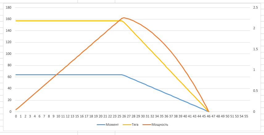

Ладн, накину на вентилятор:
Цитата: palachzzz от 27 Июль 2018 в 01:07Поэтому кривая момента и мощности сферического мотора без учета характеристик батареи будет выглядеть так (снизу скорость, слева Н*м для Крутящего момента, Н для тяги, справа - мощность в кВт):
Такой картинки на bldc не будет. Эта картинка получится только при постоянном напряжении и очень смахивает на шаговый двигатель без умного драйвера :)
На bldc линия момента будет горизонтальна вплоть до макс. скорости, а около макс. скорости будет плавный спад, примерно так:
А ошибка в анализе в том, что на околонулевых скоростях не получится подать полное питание, т.к. будет эпичный ток и магниты просто умрут. С околонулевой скорости надо поддерживать максимально возможный ток - ака момент двигателя, при этом напряжение будет минимальным, для сферического 1ом и 20 ампер(макс) будет: 20V. При увеличении скорости будет расти напряжение (из-за противоЭДС - совершается работа), при этом ток (ака момент двигателя) можно спокойно поддерживать максимальным. И это все очень хорошо коррелирует с практикой - макс. потребление двигателя будет на макс. возможной скорости для определенного напряжения, а не в середине графика (средняя скорость) как в статье :)

Цитата: Dmitry__ от 27 Июль 2018 в 12:47Такой картинки на bldc не будет. Эта картинка получится только при постоянном напряжении
Я конечно знал, что чем больше букв в статье тем больше причин ее не читать и не до конца вникать, но раз уж вы взялись за комментарии, то у меня вопрос:
А вы читать то умеете не по диагонали, а все? Прямо в зацитированном Вами тексте написано "Поэтому кривая момента и мощности сферического мотора без учета характеристик батареи". Сферического - имеется ввиду самого мотора, без учета характеристик контроллера и батареи, ну т.е. да, при постоянном напряжении (т.к. нет просадки), и при максимально возможном токе через мотор. Возможности магнитов и т.д. тут тоже не рассматриваются. Вы просто видимо не в курсе обычных моноколесных срачей на тему "а там мотор мощнее поставили", хотя мотор с абсолютно теми же габаритными характеристиками.
Цитата: Dmitry__ от 27 Июль 2018 в 12:47На bldc линия момента будет горизонтальна вплоть до макс. скорости, а около макс. скорости будет плавный спад, примерно так:
"Около максимальной скорости" - на вашем же рисунке - за 10 км/ч до максимальной, или за примерно 20%, кроме момент спада напрямую зависит от тока который может отдать батарея, чем выше этот ток, тем выше будет момент на горизонтальной линии, и тем раньше начнется его спад. Вам самокатчикам то на это может и пофиг, а для моноколеса это очень важно, т.к. у разных колес ограничение скорости установленно на разном уровне спада этой характеристики, ну и в конце концов, именно это я отобразил прям на следующем рисунке, могли бы не тратить время на рисование:

Цитата: palachzzz от 27 Июль 2018 в 13:53А вы читать то умеете не по диагонали, а все? Прямо в зацитированном Вами тексте написано "Поэтому кривая момента и мощности сферического мотора без учета характеристик батареи". Сферического - имеется ввиду самого мотора,
Я умею читать :). В статье фатальная ошибка, bldc мотор имеет жесткую характеристику. Сферический bldc не даст уронить обороты в 2 раза при заданном напряжении, т.к. кпд сразу упадет ниже плинтуса. Чем мощнее bldc, тем более жесткая характеристика у него, которая привязана к kv  :hello:. Если на 3-х квт. моторе написан kv50, то при 10 вольтах у вас никак не получится сделать 250 об/мин (холостые = 500об/мин), т.к. кпд упадет ниже 50% и все будет уходить в тепло, а не работу. Поэтому разговоры о макс. потреблении на средней скорости - в корне неверны. Я не очень хорошо нарисовал картинку, спад должен быть более отвесным.
Цитата: palachzzz от 27 Июль 2018 в 13:53чем выше этот ток, тем выше будет момент на горизонтальной линии,
Не будет, горизонтальная линия момента  равна току двигателя, и этот ток не может выходить за ттх мотора. Еще раз, bldc имеет жесткую характеристику...
Цитата: palachzzz от 27 Июль 2018 в 13:53могли бы не тратить время на рисование:
Не мог, надо было тратить, т.к. у вас полное непонимание bldc. Не умеет bldc сильно ронять обороты относительно kv. Само понятие kv и привязывает жестко обороты к напряжению, а не к току, все что по-другому - катастрофическое падение КПД  :hello:

Я выделил ошибку в вашей статье:
ЦитироватьТаким образом мы получим мотор с бОльшей потенциальной мощностью
Не получим, т.к. производители не будут делать недогруженный мотор. Если не менять конфигурацию аккума, при уменьшении витков, то она просто сдохнет от увеличенных токов. Производители делают систему аккум/мотор сбалансированной...

Цитата: Dmitry__ от 27 Июль 2018 в 14:43Сферический bldc не даст уронить обороты в 2 раза при заданном напряжении, т.к. кпд сразу упадет ниже плинтуса. Чем мощнее bldc, тем более жесткая характеристика у него, которая привязана к kv  . Если на 3-х квт. моторе написан kv50, то при 10 вольтах у вас никак не получится сделать 250 об/мин (холостые = 500об/мин), т.к. кпд упадет ниже 50% и все будет уходить в тепло, а не работу. Поэтому разговоры о макс. потреблении на средней скорости - в корне неверны. Я не очень хорошо нарисовал картинку, спад должен быть более отвесным.
причем тут падение оборотов под нагрузкой вообще? Потребление на максимальной скорости не может быть большим, т.к. величина противоЭДС уже достаточно велика чтобы продолжать подавать постоянный ток в 20А или сколько вы там приводите...
И на те вам картинку с диностенда, раз не может у вас:
Цитата: Dmitry__ от 27 Июль 2018 в 14:43Не будет, горизонтальная линия момента  равна току двигателя, и этот ток не может выходить за ттх мотора. Еще раз, bldc имеет жесткую характеристику...
Равна конечно не будет, но пропорциональна току и обратно пропорциональна Kv будет. Не вижу причин почему ток должен выходить за ТТХ мотора.

Цитата: palachzzz от 27 Июль 2018 в 15:34И на те вам картинку с диностенда, раз не может у вас:
Можно вопрос? :)
Как вы себе представляете такую картинку с реальным наездником на моноколесе? :)
На картинке явно удерживают опред. нагрузку на моноколесо до опред. скорости, потом нагрузку уменьшают. Вы из этой картинки исходили когда рисовали [b-b]характеристику bldc мотора[/b-b]? Тогда вопросов нет :) Но это не характеристика мотора.
Да и при реальной езде на моноколесе, требуемый момент будет плавно расти от нуля (при нулевой скорости), до максимума (макс. скорость).

Цитата: Dmitry__ от 27 Июль 2018 в 16:14На картинке явно удерживают опред. нагрузку на моноколесо до опред. скорости, потом нагрузку уменьшают. Вы из этой картинки исходили когда рисовали характеристику bldc мотора? Тогда вопросов нет  Но это не характеристика мотора.
Я уж не знаю как вам объяснить уже, но это и есть самая типичная картина мощности bldc мотора не ограниченного контроллером по току. Вот например другие статьи, с такими же картинками, но вы натягиваете какой то свой опыт в каких то конкретных обстоятельствах, видимо для класса моторов с хобикинга, и контроллеров которые боятся его разорвать, или чего то еще. Но просто погуглите тему хотябы немного:

Цитата: Dmitry__ от 27 Июль 2018 в 16:14Вы из этой картинки исходили когда рисовали характеристику bldc мотора? Тогда вопросов нет  Но это не характеристика мотора.
Нет, характеристику нарисовал excel по формулам которые я туда ввел (описанные в первом посте, плюс закон Ома и прочее) не представляя что получится, получилась картинка очень похожая на Dyno, разве что по максимальной мощности с Dyno я подобрал сопротивление мотора (без этого картина была такая же, но с другим максимумом)
Цитата: Dmitry__ от 27 Июль 2018 в 16:14Я удивлен, очень странно выбраны параметры для координат графика.
Отчего же? это мотоциклетный Dyno - стенд, там абсолютно нормально по X оси накладывать RPM, а по Y момент и мощность, здесь же выбрана скорость вместо RPM, как полный аналог в случае прямого привода.
Цитата: Dmitry__ от 27 Июль 2018 в 16:14Мне резануло глаз картинка характеристики bldc мотора, которая оказалась характеристикой моноколеса.
Опять мимо - смотрите ссылки. Ну и на всякий случай еще раз прочтите название темы.

Цитата: palachzzz от 27 Июль 2018 в 16:57Но просто погуглите тему хотябы немного:
https://www.edn.com/Home/PrintView?contentItemId=4406682
Вы не понимаете смысла этих картинок  :hello:
В первой же вашей ссылке, с вашей любимой картинкой горбатой мощности, написано:
With an increase in speed, the torque reduces (considering the input power is constant).
Вас это не смущает?
В седующей вашей ссылке есть кривая эффективности, посмотрите при каком кпд будет ваш любимый power, и я на это раньше намекал :)
Надо различать характеристики двигателя с каким-то фиксированным значением одного параметра, от реальных характеристик двигателя.

Цитата: Dmitry__ от 27 Июль 2018 в 20:24В седующей вашей ссылке есть кривая эффективности, посмотрите при каком кпд будет ваш любимый power, и я на это раньше намекал
Што? Это такое оправдание ваших бредней о максимальной мощности в области чуть ниже максимальной скорости? Где вы видели "мой любимый power", если меня больше интересует тяга, и это уже третье сообщение в этой теме, где я это говорю.
В условиях как моноколеса, так и вообще любого электротранспорта мы не можем выбрать оптимальные обороты с максимальной эффективностью и мощностью, мы едем со скоростью которая нам нужна в текущий момент, и честно говоря меня вообще не волнует при этом КПД двигателя.

Цитата: palachzzz от 27 Июль 2018 в 22:31объясните, как так получается, что при одинаковой подводимой мощности допустим в 1 кВт, получается горбатая кривая, где максимальная эффективность находится там - где выходная механическая мощность равна ~50% от максимальной?
Это элементарная формула отнимания максимальной мощности у источника имеющего опред. сопротивление :)
Нагрузка должна иметь сопротивление равное источнику. 8 класс, 2-я четверть. Соберите делитель из 2-х резисторов и определите при каком сопротивлении нагрузки можно отнять максимальную мощность у источника, имеющего сопротивление = R :)
Первый резистор - сопротивление источника, 2-й резистор - сопротивление нагрузки. Там все легко, поморщите лоб и получите горбатый power :)

Вот это уже не смешно, серьезно. Покажите мне на вашем графике мощность, или момент, или тягу при околонулевой скорости вращения мотора, или на 1/2 от max RPM? Ну не серьезно использовать калькулятор для р/у самолетов и их пропеллеров в контексте электротранспорта, здесь рабочие диапазоны RPM совершенно другие, а точнее сказать от минимального нуля до околомаксимального RPM, а там это все переходные процессы которые никому нафиг не нужны.
Цитата: Dmitry__ от 27 Июль 2018 в 22:59Это элементарная формула отнимания максимальной мощности у источника имеющего опред. сопротивление. Нагрузка должна иметь сопротивление равное источнику.
Еще раз, што? Это что за очередные бредни? На схеме о которой идет речь, речь идет о моторе и об input power, никаких характеристик источника не подразумевается, есть только входное напряжение и сила тока которые постоянны, и как я предложил равны 1 кВт. Чтобы развеять вашу пургу про "нагрузка должна иметь сопротивление равное источнику" (вот серьезно, где вы такую траву берете?) давайте предположим что в качестве источника я имею атомную электростанцию с мощностью в 1 ГВт, и внутреннее сопротивление моего источника будет в восьмом знаке после запятой, этого достаточно чтобы не учитывать сопротивление источника, и вы мне наконец ответите на предудыщий вопрос?
