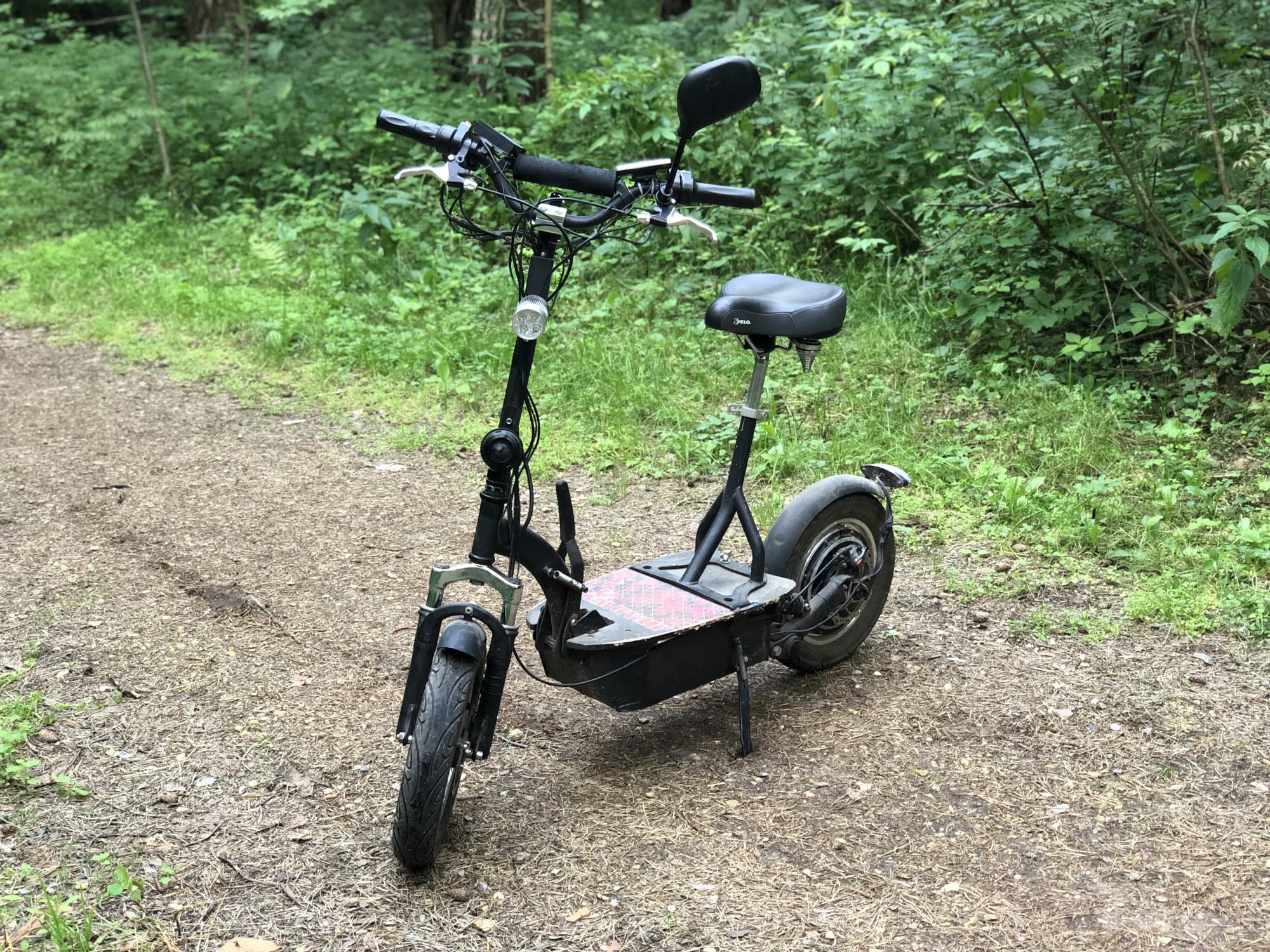

По сути от headway-3 только рама.
Со временем произведена доводка аппарата во всех деталях.
Зарядное и Батарея LeFePo4 в комплекте - номинал  20 ач
Складной. Влазит в багажник ниссан мурано.
Дополнительные работы по аппарату:
- подключен "задний ход" и круиз контроль.
- усилена "рама" в зоне "закрывного механизма". и заварены все щели снизу батарейного отсека кроме вентеляционных.
- установлена на заднее колесо "надстройка", полностью исключающая отвал колеса - титановые усилители дропаута.
- задние тормоза
-установлен контролер инфенион 9 - динамика увеличена
- рекуперация
- установлена половинчатая ручка газа - это удобнее чем стоковый курок
- 3-х позиционный переключатель мощности - 70-100-120%
- дополнительные 2 кнопки на руль - ограничение хода на 30% мощи и круиз-контроль.
- Датчик температуры моторколеса
- Датчик напряжения и расхода. Програмируемый под любую батарейку
-Разъёмы для слаботочки, провода, коробка для разводки проводов + остальное.

Добрый день.
АКБ 48в.? Зарядка к нему сколько ампер, сколько заряжать?
Какой вес всего аппарата?
Montano 500-48; PANTHER 1500 вт. 48 в. 18 а/ч. свинец.
Samokat
Вес как и стоковый
Мощн., Вт    1200
Длина, см    148
Высота, см    121
Вес, кг    37/ 39/ 41  в зависимости от батареи
Привод    задний, мотор-колесо
Колеса, дюйм    14", на алюминиевых дисках
я не спортсмен, но в высокий базажник машины сил хватает поднять и положить
Зарядка стоковая - вроде 2а
Заряжает и правда долго- часов 5 наверно
я ее отдаю в наборе, практически новая
Сам использовал собранную тут одним форумчанином настраиваемую/программируемую  зарядку
Она в половину быстрее. Ее не предлагаю, мастер хочет ее выкупить ее за любые деньги:-)
А вообще не засекал чтоб с секундомером.
как отбалансировывается, зарядка сама вырубается
есть кстати ее шнур программатор на продажу. пока не решил почем отдавать
