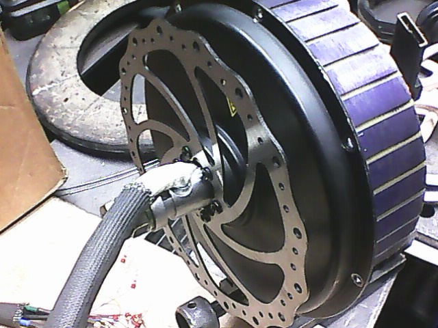

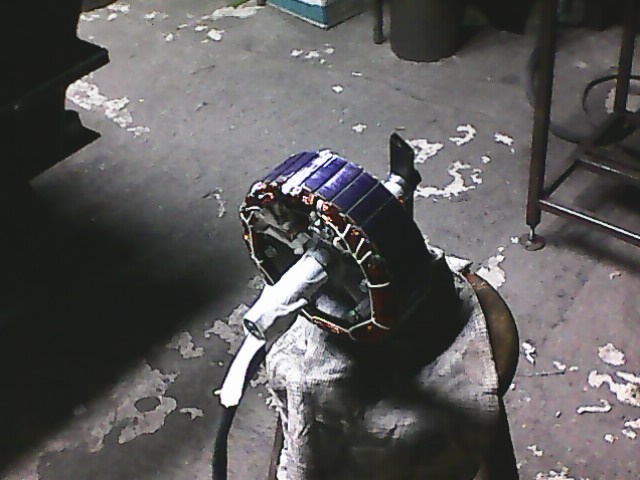

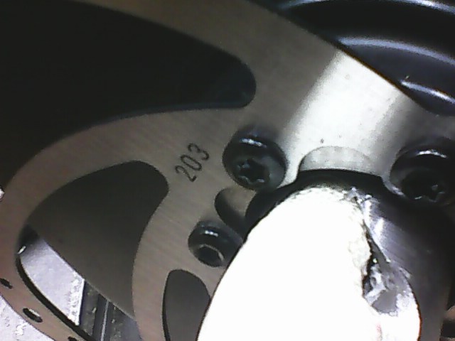

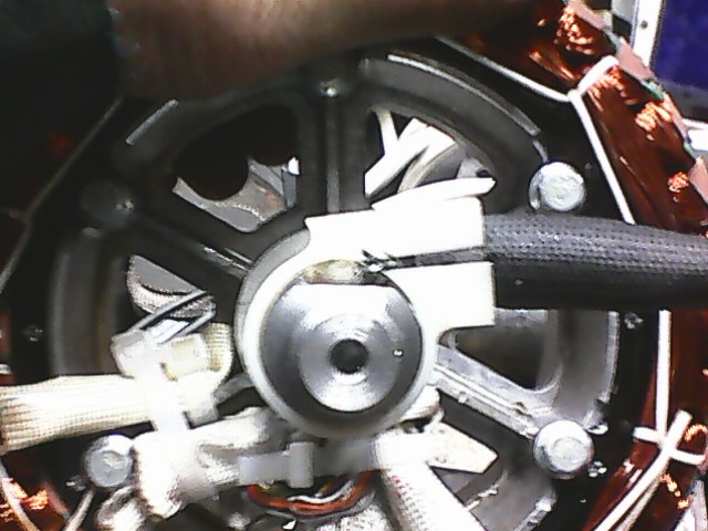

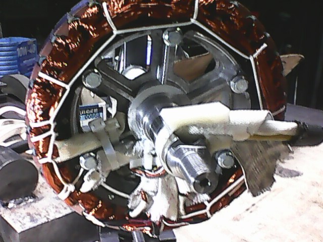

Надел крышку и прикрутил тормозной диск ...
Зазор между кабелем и диском нормальный. Надо думать, как фиксировать кабель  :bw:
_claw
Бабай
Цитата: _claw от 31 Окт. 2019 в 18:17кабельной стяжкой
Это в крайнем случае (если не придумаю) ... но очень уж морготно. Надо что-то другое  :bw:

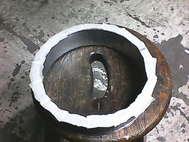

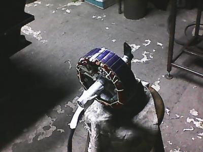

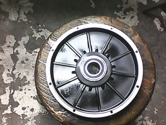

Начал с покраски внутренней поверхности правой крышки для лучшей передачи тепла от статора (когда засохла, вся матовой стала).
Пока сохла, приклеивал малярную ленту к торцам ротора, чтобы не покрылись лаком ...
Подрезал ножом по внутренней кромке и заскотчил ротор снаружи прозрачным скотчем (берёг малярную ленту  :bw: )
Заклеил вторую сторону ротора и начал покрывать лаком магниты. Взболтал пшипшицу Plastik 71 и покрыл первый слой ...
Пока руки были заняты делом по подготовке к покрытию, не было никаких мыслей о пиве. Но, когда подготовка закончилась, наступила тоска ожидания подсыхания   :-(
Цитата: Бабай от 21 Окт. 2019 в 19:38Межслойная сушка всего 15 минут, а полное высыхание - 2 часа (это всего одна 1,5 литровая баклашка пива) ...
Это только кажется, что на 2 часа хватит одной баклашки! Через несколько минут стало катострофически убавляться содержимое баклашки и, от нечего делать, стал "щёлкать телеканалы" на планшете.
И, вдруг, нарвался на фильм "Россия молодая" ...
Тогда-то я вспомнил и понял - почему собрался покрывать лаком 2-го ноября. Я, за несколько дней до этого, заранее посмотрел телепрограмму и просёк, что можно, в процессе ужасного процесса ожидания, посмотреть любимый фильм!
Дошло дело до покрытия лаком обмоток. Закрыл то. что не нужно лачить (ось, тиски ...)
Пшикал, поворачивая статор, чтобы капли не засыхали висяками ...
Даст Бог, завтра начну собирать мотор  :bw:

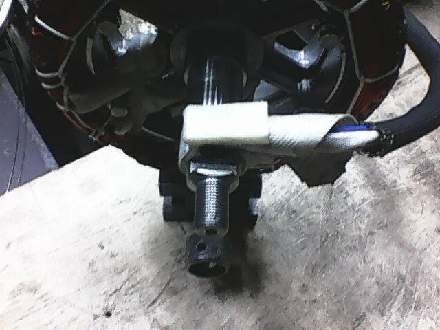

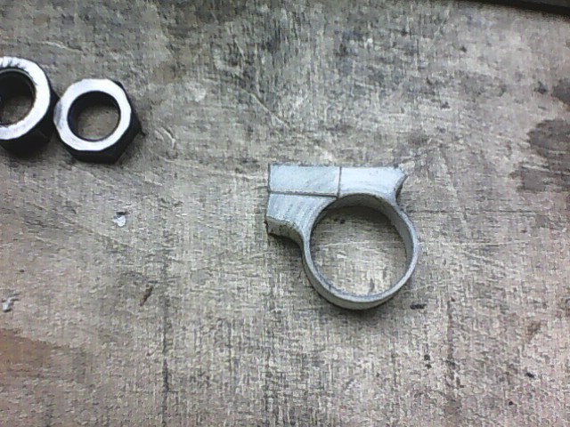

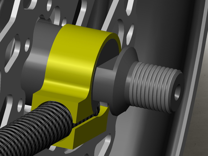

И это не прошло даром ... Нарисовал в SW деталь, хотя и не без чертовщины ...

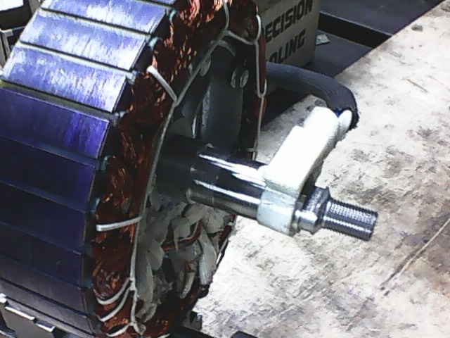

Рассуждая, что кабельная стяжка может только всего, что прижать кабель в нужном месте, а мне надо поворот на 90 градусов после кабель-канала и чёткое удержание вдоль пера маятника, решил, что это может сделать кабель-крокодил, у которого "пасть" имеет круглую форму, размером = кабель каналу. Материал - капролон.
Кабель мотора выходит из кабель-канала оси, поворачивает на 90 градусов и, через вырез в "щеке" башки крокодила, изнутри, проходит через пасть и, в зажатом состоянии, торчит в нужном направлении    :eureka:
Сжимательность-разжимательность челюстей может обеспечить упругая сила кольцевой части, соединяющей челюсти, а фиксировать сжатые челюсти должно титановое, разрезное кольцо, надевательное на кольцевую часть (не нарисовано).
Чертовщина заключается в том, что я, почему-то, нарисовал кабель-крокодила кверх-тормашками (в сборке-то я его поставил правильно), но технологию внимательно не продумал и, в результате - весь день работы и деталь - в помойку  :ireful:

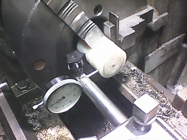

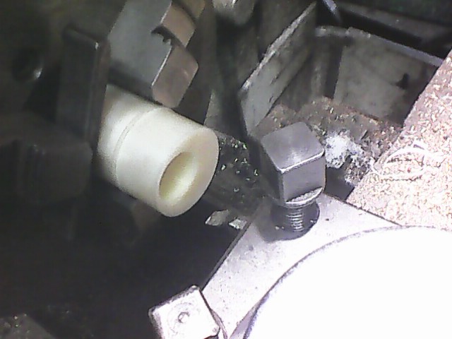

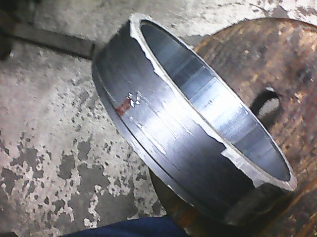

Сегодня проточил кусок капролона по микрометру, выставил по индикатору эксцентриситет
и расточил коническое отверстие, которое должно надеваться на коническую поверхность оси.

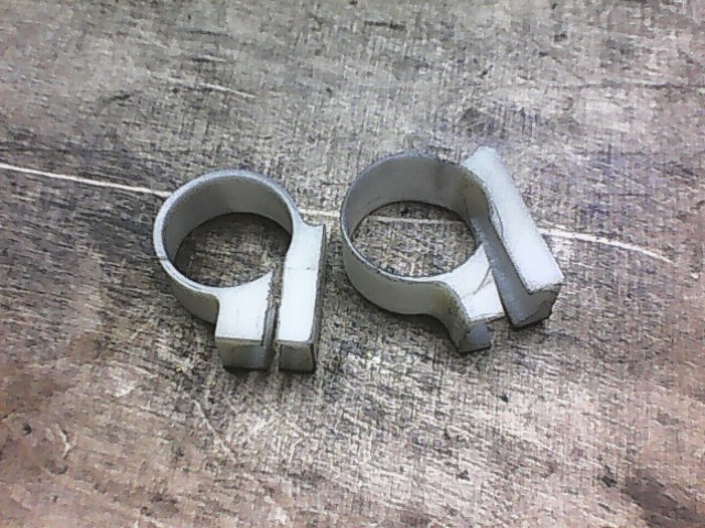

После этого изготовил оправку, для установки на поворотный стол фрезерного станка, чтобы сформировать кольцевую часть крокодила (забыл сфоткать).
Получился вот такой крокодил (на фото - вертикальная линия - не деффект, а царапка для установки).
Проверил работоспособность.
Кольцевую часть крокодила сделал тонковатой (можно было сделать толще), но деталь была бы годной, если бы продумал технологию и не перепутал направление конуса ... вернее - фрезерных операций относительно конуса. Придётся делать нового крокодила  :facepalm:

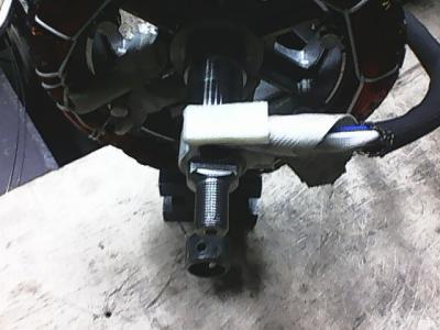

Цитата: Бабай от 04 Нояб. 2019 в 21:23Придётся делать нового крокодила

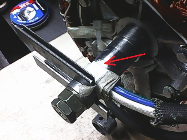

Сделал нового крокодила с правильным направлением посадочного конуса на ось и более толстой кольцевой частью.
Примерка показала, что фиксировать челюсти разрезным кольцом, чтобы зажать кабель, не имеет смысла - челюсти будут "зевать".
Лучше на дропе маятника приварить пару параллельных пластин, которые при вставлянии колеса будут их зажимать  :bw:
А пока забил герметиком то, что не смогу забить, когда будет надета крышка и обмотал пасть крокодила липкой лентой. Вместо дропа маятника зажал пластины, чтобы ничего не уползло при застывании герметика.
