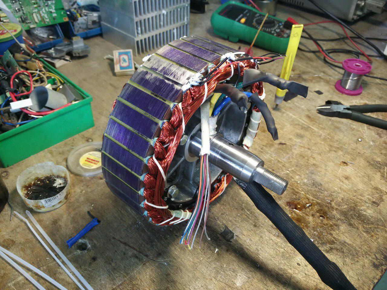

Такие дела - сломал ось у мотора.
С помощью мата и больших усилий снял крышки вытащил статор (который теперь стал ротором). Магниты адские!
Держат мертвой хваткой. Но победили!

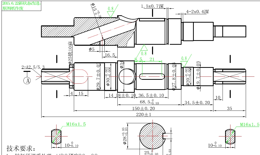

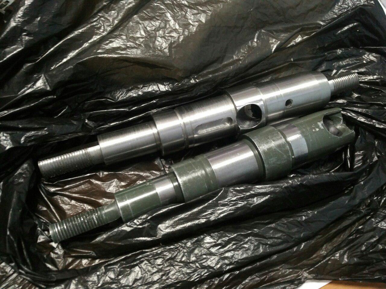

Далее я обыскал интернет на наличие чертежей оси. Их бывает два вида:
Мой вариант верхний.
Нашел токаря, он спросил зачем нужно отверстие, диаметром 5 мм сверху? Хм, кто знает!
Токарь попросил и старую ось принести тоже.

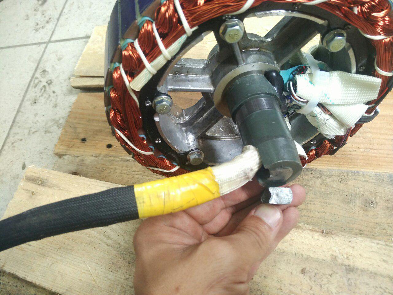

Дальше нужно было отсоединить провода и вытащить ось. Сфотографировал все на память и чтобы потом было легче собирать обратно:
Здесь видно провода идущие к датчикам холла (по три провода к каждому) и видны фазные толстые провода. Они оказались алюминиевыми!  O_O
Я конечно не профи, но вроде медь соединять с алюминием не лучший вариант  :facepalm:
С другой стороны тоже видны по три провода к датчикам холла, и под средним датчиком еще два провода для датчика терпературы.
mchekalov
Вот и стало понятно для чего нужна дырка 5 мм сверху на оси. Через нее впрыскивают герметик, который склеивает провода и ось в одно целое.
И защищает от попадания воды через ось или от резких дерганий провода.
Т.к. выковырять его оттуда нет возможности решено при сборке использовать нормальные провода (медь), а эти на помойку.

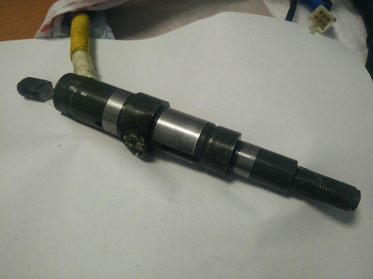

Ось удалось достать (не без труда). Вот она :

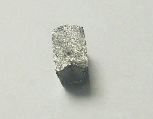

Вот так выглядит место отрыва куска оси. Вопрос знающим людям, это нормальный метал?
Рассчитан ли он на такие нагрузки?
Kirk110
Чувак, а как ты ось сломал? У меня тоже мотор типа твоего , третий по счету, но оси на всех живые.
Ось к статору была приварена? Следы сварки как будто.

Нет. Мотор новый, ось без следов использования была. Кусок оси отломился как печенье. Я сам в шоке ((

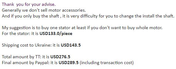

Написал запрос на завод. Пришел ответ что отдельно ось не продается, могут прислать ось вместе со статором, цена соответствующая:

Ось готова. Решил не заказывать на заводе в Китае в три дорога со статором, а заказал выточить у знакомого токаря на заводе.
Ось с материалом стоит 3000 руб.

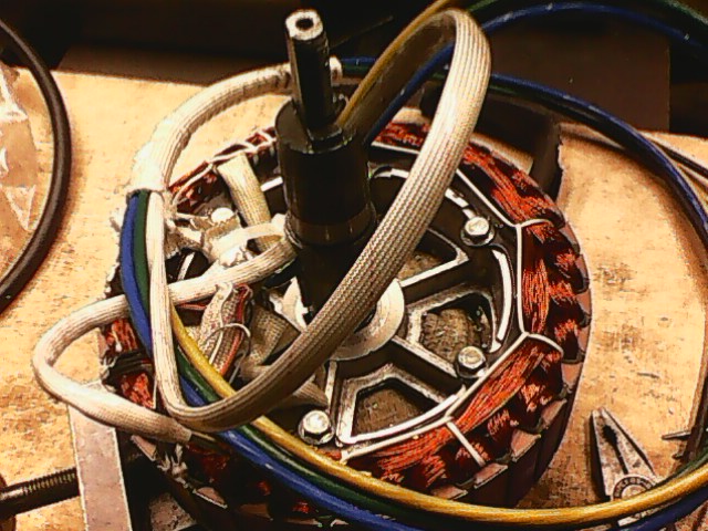

Начался процесс установки ее обратно и сборки.
Я очень неопытный в этом деле, слабо знаком с электростаффом.
Поэтому рассказываю на своих ошибках. Не снимайте (устанавливайте) ось руками. Только прессом, например таким.
Его можно найти в мастерской по ремонту электродвигателей или на СТО.

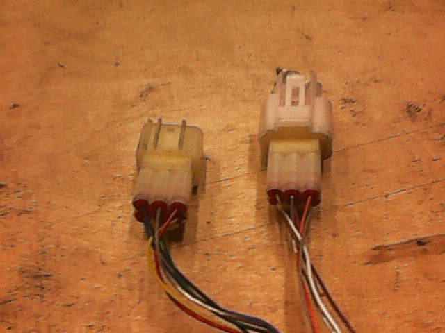

Сначала вся эта куча проводов разных цветов была непонятна, но оказалось все просто. Есть три питающих фазных провода, далее есть датчики Холла. их может быть 3 или 6 (3 используются, 3 запасных). И датчик температуры. К каждому датчику холла нужно подвести 3 провода, + , - и провод, по которому снимаются данные. К Датчику температуры два провода. Определить сколько датчиков у вас легко. Надо посмотреть сколько разъемов выходит с движка и сколько проводов в каждом разъеме.
Если разьемов два, значит датчиков холла у вас 6. Если с датчиками проблемы, просто подсоедините к контроллеру второй разьем. Если в разьеме 6 проводов, то есть датчик температуры, если 5, то нету. Вот схема, где нет датчика температуры:
mchekalov
Все! Байк собран, все работает. Спасибо Вам что прочитали мою историю, может кому будет полезно )

YTW200
Зачем врать то? Какие нах аллюминиевые провода, сказочник?
Покажи срез проводов у оси. Там качественные провода многожильные в тефлоне. Посеребренные.
И припой родной с серебром в составе (высокотемпературный)

Цитата: mchekalov от 20 Июль 2018 в 16:41Здесь видно провода идущие к датчикам холла (по три провода к каждому) и видны фазные толстые провода. Они оказались алюминиевыми!
Вы точно уверены что они алюминиевые? Может остался кусок, сфоткайте без изоляции пожалуйста.  Да и срез интересно поближе увидеть. Так как судя по скруточке на фото, там таки многожилочка.
алабам
ТС  же написал "не разбирается электроделе".
Этим и обьясняется ошибочность суждений.
Для него посеребренный ( а может быть просто лужен оловом) выглядит как алюминиевый.
Соскрести с жилки верхний слой не догадался,вот и ошибка в определении материала.
такое бывает.

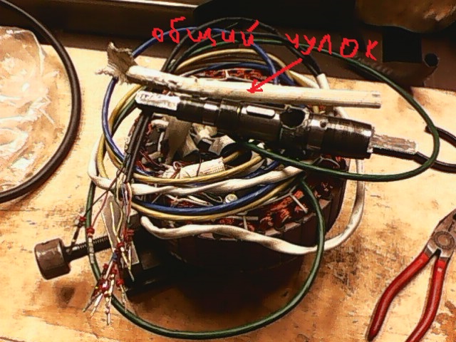

Вчера всё-таки решился и вытащил провода без повреждений.
Сначала стащил со жгута чёрный тканный чулок, предварительно вытащив клеммы из разъёмов, которые предварительно сфотографировал, чтобы после установки новой оси поставить на место.
Расцепил стяжку, которая прижимала жгут проводов к одной из спиц статора и сдвинул статор на максимальное расстояние, чтобы легче было ковырять герметик для освобождения жгута в отверстии оси.
Когда жгут стал подвижен в отверстии, стал вытаскивать из него стеклотканный чулок, но термоусадка, обжимавшая жгут после отверстия, сильно мешала продвигать чулок по жгуту. Пришлось её срезать и удалось вытащить чулок из отверстия, продвинув по жгуту почти до конца.
Решил попробовать как будет вытаскиваться из отверстия малый чулок со жгутами от холлов, но потом вернулся к стаскиванию общего чулка.
При продвижении общего чулка по жгуту, оказалось, что концы проводов с клеммами не проходят и пришлось вытаскивать провода из чулка по-одному. Таким образом удалось спасти стеклотканный общий чулок от разрезания. Ведь он потом будет должен защищать жгут в новой оси.
Потом закончил вытаскивания чулка с проводами холлов, протаскивая через отверстие концы с клеммами по одному. Фазные провода, через частично освобождённое отверстие, вылезли без проблем.

Болванка сталь 30ХГСА. Ф60 для нормального захода свёрел. С 71 года было много всяких сталей и титанов, но эту резал впервые ... Классная сталь!
Ободрал концы и сделал кольцевые канавки для входа центровочного сверла ...
Фрезернул технологические плоскости, которые нужны только для того, чтобы переворачивать в тисках заготовку ровно на 180 градусов для сверления.
Выставил и просверлил дырку для входа проводов и для выхода
Для сверления выходного отверстия не хватило хода стола станка вниз. Пришлось устанавливать комбинировано - сверло под 25 градусов, а заготовку под 45, чтобы ось дырки была под 20 градусов к оси детали.

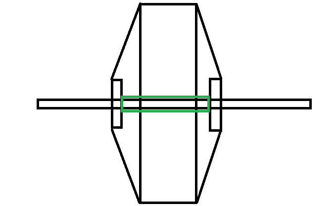

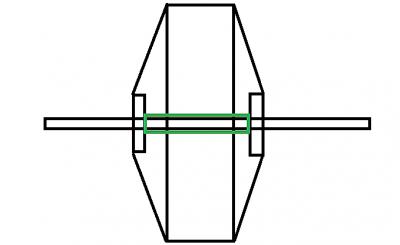

Не давала покоя мысль - как изготовлен каркас статора Крошки? Какой размер опорного выступа оси для хорошей установки ротора относительно статора надо иметь в виду?
Я понимаю, что, возможно, размерная цепочка опорных поверхностей оси Крошки рассчитаны так, чтобы крышки мотора находились в упругом напряжении, устанавливая центральную плоскость ротора в совпадение с центральной плоскостью статора.

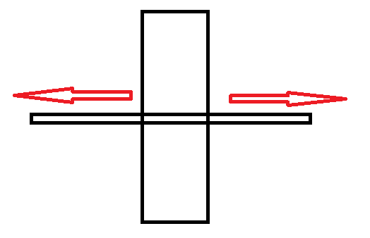

Схема этого мотор-колеса сделана так, что при осевой нагрузке от центробежных или других боковых сил справа или слева, держит нагрузку и лопнуть может только одна из крышек - которая упирается в выступ, потому что у оси есть только одно осевое ограничение подшипников. В другую сторону от выступа, подшипник может удержать только трение - хорошая прессовая посадка.
Наверно, чтобы осевую нагрузку воспринимала и вторая крышка и тоже работала, добавили посадки подшипников правой и левой крышек с приличным натягом.
Однако, не удивлюсь, если на повороте, после бокового удара задним колесом, например об бордюр, будет замечено смещение одного из подшипников. Но - это из области вероятного для колёс электровеликов и мне не грозит  :bw:
Мне важно только совпадение центральных плоскостей магнитов ротора и полюсов статора, которое зависит от установки крышек Крошки на оси. Подозреваю, что от этого могут зависеть магнитные силы и, возможно, kV мотора.
