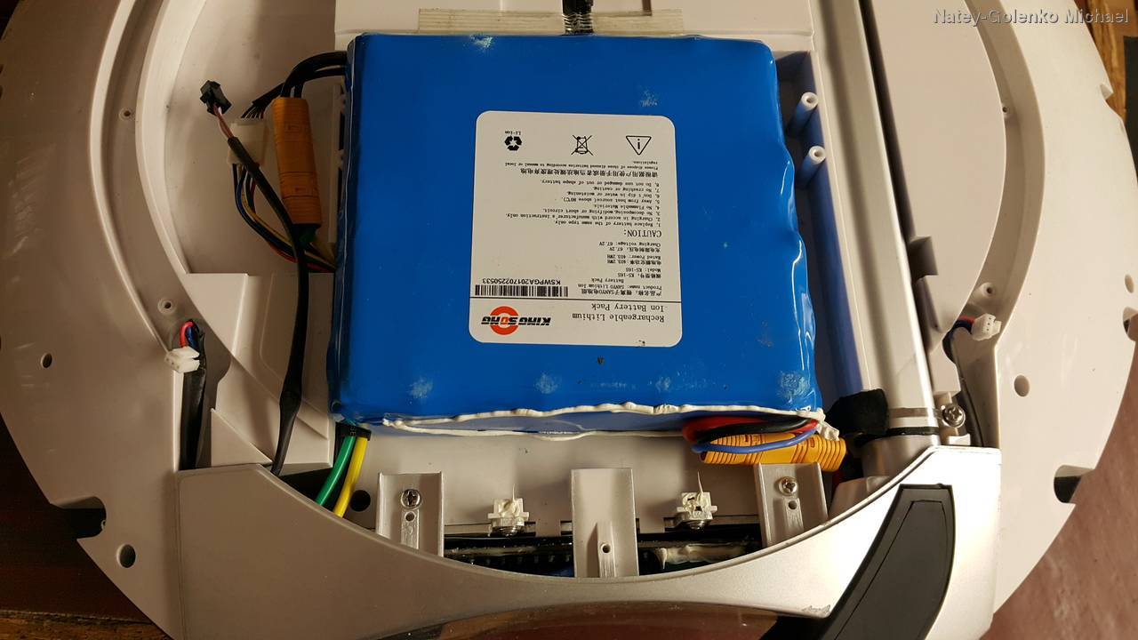

Сегодня лютый ливень,все равно работы много было,дождался пока туча уйдет и спокойно поехал домой по привычному маршруту через сокольники,и тут на тебе,идеальный ровный асфальт как будто был мокрый,но не тут то было,почти по пол колеса влетел в огромную лужу,оттормозился быстро на траву,перешел по земле лужу.включил колесо все норм,проехал на нем по делам и обратно где то 10км все в штатном режиме,какие действия мои должны быть теперь? чем чревато это? не отрубиться как нибудь в пути у меня из за этого?  :~-( :~-( :~-(
Колесо кинг 16s
NateyGolenko
Вот картинка колеса. Если до половины, то батареи могло достать чуток. Разобрать, пролить лаком.

Заодно можно заценить напряжение на банках. Нагрузить сильно, посмотреть, как они себя ведут. Не проседают ли отдельные банки.

Тогда сдать специалисту на осмотр, LEE4ER-у. Если хочется поковыряться, то:
1. Поискать следы воды.  Если батарея мокренькая, снимать термоусадку.
2. Изучить состояние платы, искать белесые следы.
3. Пролить лаком на будущее.
4. Упирая колесо в стену и давя на корпус, глядеть battery tester-ом напряжение на банках.

Принципиальный вопрос - достал ли уровень воды до "подушек". Даже до нижнего края. Если нет - то вода могла только в мотор колесо попасть, в этом случае работать оно будет, но будет постепенно портиться. Могла и не попасть.
Если достала до "подушек" - читай батареи - то это угроза пожара, срочно разбирать и проверять.
В принципе это в любом случае повод для отвоза в сервис. Можно гидроизоляцию заказать - заодно проверят ;)
