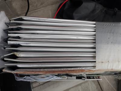

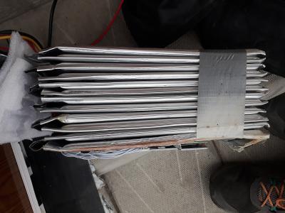

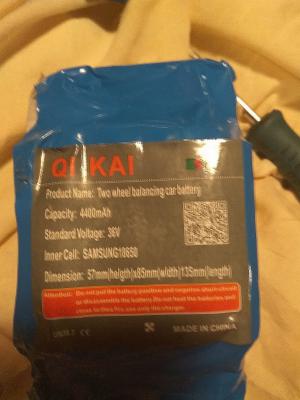

Предистория. Познакомился с пожилим человеком, я и он на электровелосипедах. В ходе разговора дедушка попросил помощи в покупке аккумулятора для его аппарата. Совместно выбрали батарею в восточном базаре. Выбор пал на объявление от пользователя Zgar, он предлагал аккумулятор 36 вольт 20 А*ч, что нам подходило. Заказали, оплатили. Через 10 дней я получил эту батарею и радостный поехал к дедуле устанавливать её на велосипед. Но радость была не долгой. На седующий день звонок от деда - проехал 6 км и велик стал дёргаться. Ну думаю не проблема, акб разряжена вот бмс её и отключает. Говорю привозите зарядим и проверим. Привозит, ставлю на зарадку, спустя 4 часа красный огонёк стал желтым, я отключил зу из розетки, отключил от батарей, замерил напряжение - 43,5 вольта. На следующий день, после работы, в полной уверенности, что всё хорошо, звоню деду, говорю забирайте. Приезжает, выношу, захватив мультиметр, при нем замеряю напряжение и ужас!!! 33 вольта!!! Я расстроен, дед Коля тоже. Вскрываю при нём батарею. Итог одна ячейка вытекшая, показывает 0 вольт. Остальные от 3.2 до 3.6. На бмс 3 светодиода горят красным. Все ячейки вздуты.
И ещё в объявлении продавец указал что ячейки А123, на деле оказалтсь но нейм. Фото прилагаю. Звоню продавцу, объясняю, говорит что не знал о состаянии и деньги в течении месяца верну (13.07.2018) сегодня сказал что я не знаю что вы с ним делали поэтому ничего не верну. Как я понимаю законным путём получить с него компинсацию не получиться? Кстати даже на фото видно что ячейка подписана "мягкая". Надеюсь на вашу помощь.
P.S. никаких денег с деда за помощь не брал и хочу помочь ему хотябы половиной суммы на хороший аккумулятор.

Фирмы А123 которой типа ячейки  :kidding: уже не существует как лет 5 если память не изменяет , она давно обанкротилась Всё что продается с ее лейблом это либо старые запасы , либо подделка.
Есть фирмы которые якобы на ее оборудовании под другой маркой что то выпускают типа того же качества. Но мне лично ничего не попадалось такого, вернее я не уверен что это правда. На себе испытывать  сомнительную продукцию долго и не к чему, а клиентам не проверенное не хочу продавать.

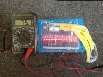

[user]илс[/user], Аккумулятор покупался за 14 т.р, что для него хорошая цена. Потратив 3 дня на тестирование, получил следующие результаты:
     Ёмкость, А*ч           сопротивление, мОм
1) замкнутая ячейка     0
2) 17,457                       28
3) 17.048                       28
4) 16,780                       28
5) 14,340                       76
6) 17,527                        28
7) 17,450                        28
8 ) 17,405                       28
9) 14,380                        97
10) 17,420                      28
11) 17,358                      28
12) 15,540                      60
Ёмкость измерял imax В6, настоящим, сопротивление прибором, купленным на али.
Из таблицы следует, что 8 элементов неплохо себя чувствуют, 3 элемента на грани между тем и этим свотом, и одна отправилась в мир иной. Хотя вн. сопротивление в 28 мОм и велико, в режиме 700 ватт (дедов велосипед) вполне смогут поработать.
По хорошему нужно менять 4 элемента, но просить сверх того, что вы предложили я не могу. Заменю первый и девятый элемент и девятый оставлю на замену в будущем пятому либо двенадцатому.

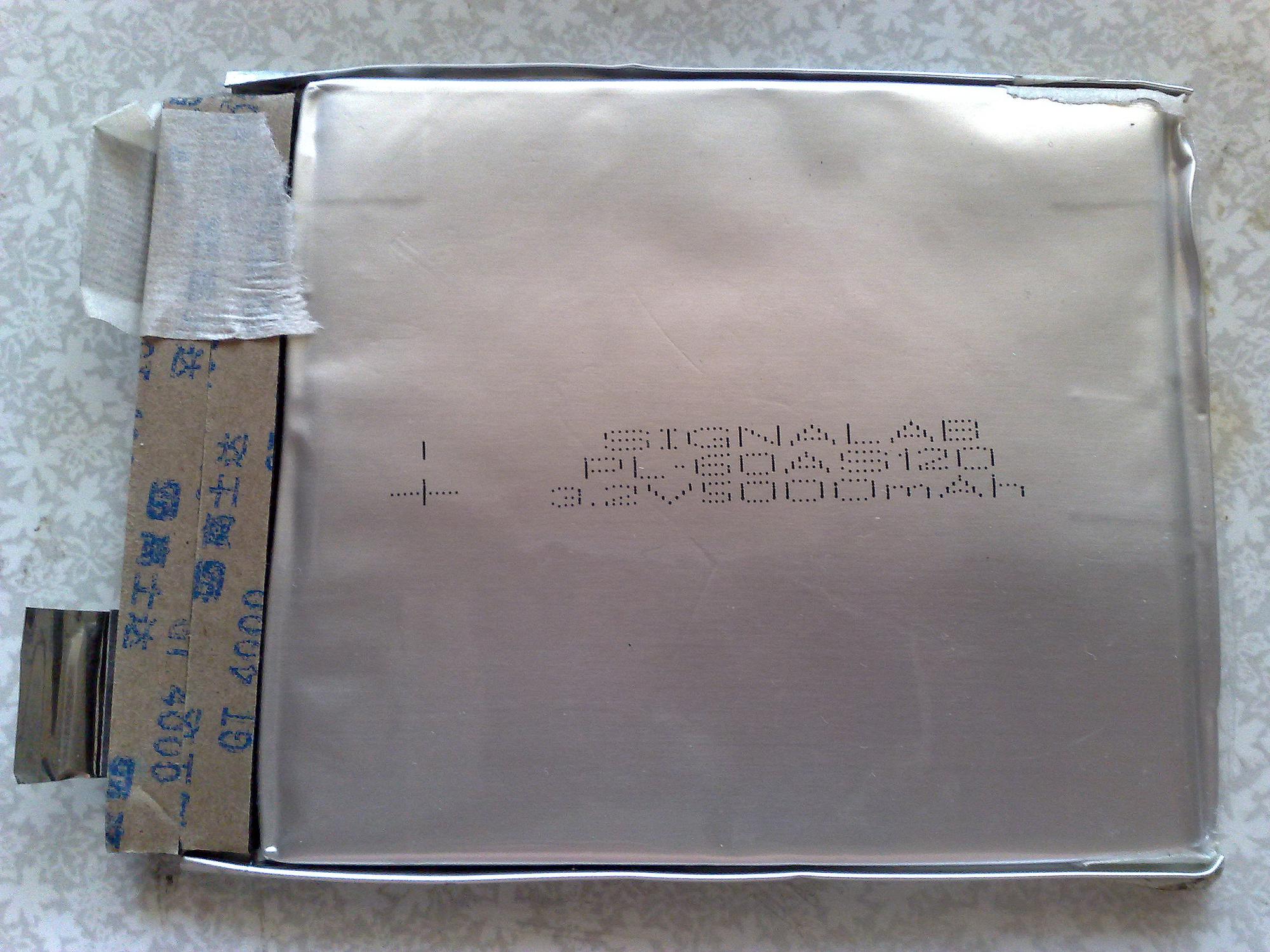

[user]ivan_elvel[/user], Хм, вы думаете у меня тут склад ЛЖФ элементов на любой вкус и цвет?
Просто есть батарея 60В/15Ач, а точнее 13Ач, вот к ней и покупались запасные элементы, которые скорее всего уже не пригодятся.
Элементы лежали почти 8 лет, размер их сильно отличается от вашего. Как и емкость. Номинал 5Ач, по факту около 4Ач.
Отпишите свои размеры, я сообщу свои...фотка вот:
А так выглядит в сборе:
ivan_elvel
[user]илс[/user], Ширина 160мм, высота 227мм. как А123 20А*ч. Понимаю что не склад.
Ага. Если мой 100х150мм положить контактами в сторону, то 2 шт почти накроют ваш.
Но моих нужно 3, а лучше 4 шт.
Я бы вам предложил другую схему восст. ремонта.
Надо просто заказать один 20Ач на али (дам ссылку, если надо), это будет - недорого.
А моими пакетами надо укрепить 3 самых дохлых (просто впаять впараллель)
Тогда батка оживёт и будет отдавать свои примерные 15Ач, чего хватит на хороший пробег.  :exactly:

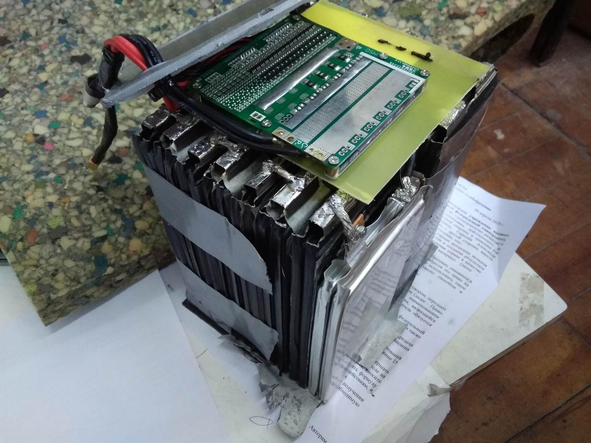

Еще имейте ввиду, в этих пакетах часто бывают алюминиевые лепестки-выводы.
Т.е. понадобится спец. флюс. для пайки алюминия.
И вообще, пайка пакетов - непростая задача. Взвесьте свои силы и возможности ДО (моей) пересылки, а не после.
Как вариант, пока попробуйте отпаять один пакет, для тренировки.  ;-)

Прошу прощения за задержку, был вдали от цивилизации. Батарею распаял, мертвые пакеты откинул. За присланные пакеты будем благодарны.
