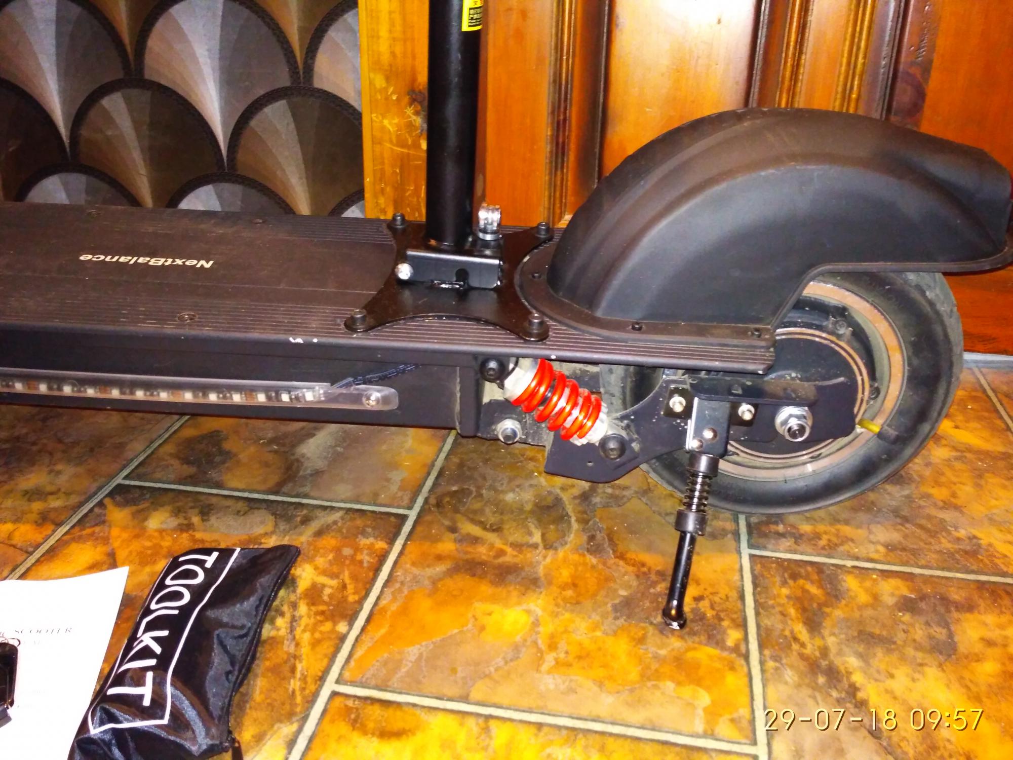

Цитата: Vlad/Ivan от 31 Июль 2018 в 11:37Как оба поставлю сделаю фото
Ждём! Я доже задумался о 125 мм. Типа:

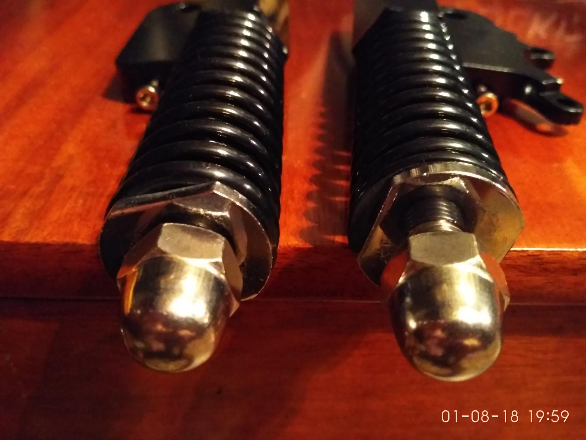

Кстати, дорога не вернула шайбу на место. 6 км старался, на остатках с помощью ноги до дома добрался. Итого, первого полного заряда (после разряда заводской зарядки) хватило на 17 км при весе 92. 3 - 4 цикла потренируется и должен выйти на нормальный режим. Как раз к выходу из отпуска

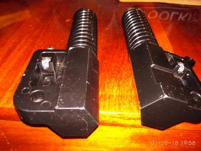

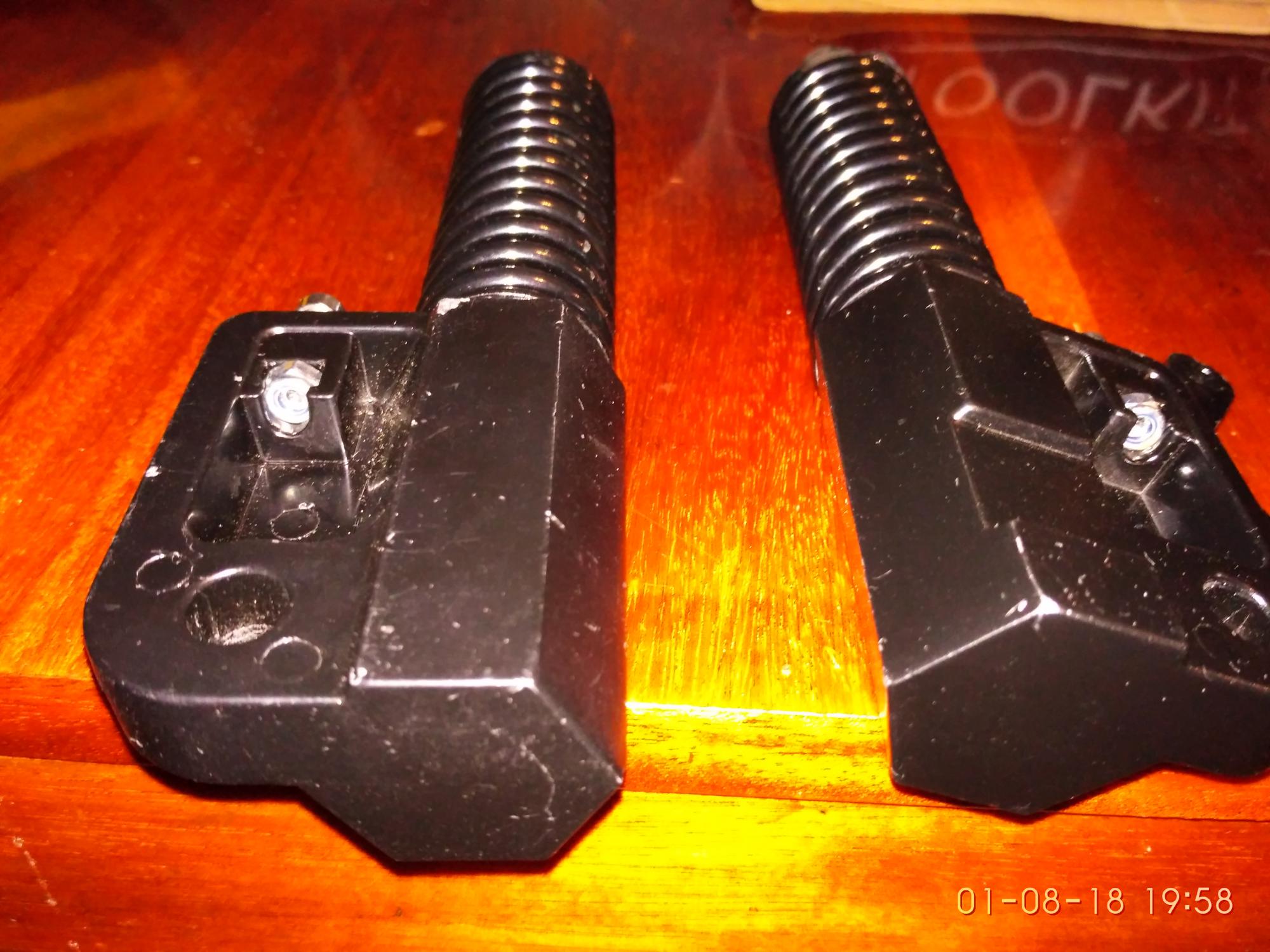

750lbs/in это значит, что при нагрузке в 340 кг пружина сожмется на 25,4 мм.
но нужно учитывать систему рычагов.
максимальный ход амортизатора можно посчитать замерив расстояние между витками.
что бы понять реальный ход амортизатора, нужно привязать резинку на шток амортизатора.
https://ru.aliexpress.com/item/1000LBS-IN-100-125-135-150MM-Bicycle-Rear-Shocks-Absorber-Mountain-Bike-Folding-Bike-Electric-Bike/32721115498.html?spm=a2g0v.search0604.3.154.3d4749ceRsJ6lJ&ws_ab_test=searchweb0_0,searchweb201602_4_10152_10151_10065_10344_10068_10342_10343_10340_10341_10696_5011015_10084_5010915_10083_10618_10307_10301_5723315_10869_10868_10059_100031_10103_10624_10623_10622_10621_10620,searchweb201603_51,ppcSwitch_5&algo_expid=0cc577f0-ce8b-42a4-b65f-21c4a6bde2c0-23&algo_pvid=0cc577f0-ce8b-42a4-b65f-21c4a6bde2c0&transAbTest=ae803_2&priceBeautifyAB=0

Круглая это не шайба а гайка!!! Ее надо подкрутить.
arki
#75
Цитата: Vlad/Ivan от 31 Июль 2018 в 13:16Круглая это не шайба а гайка!!! Ее надо подкрутить.
Ага, сапсибо. Придётся всё вернуть как было, потому что на этой гайке ни единого зацепа для ключа. Может и есть под пружиной, не видно, но ч всё равно туда не доберусь.
P.S. закрутил назад до хруста в пальцах, снова стал раскручивать и гайка-шайба осталась наверху :-)

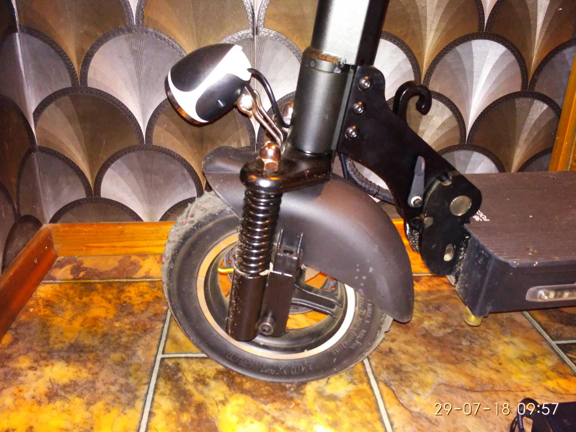

К счастью у этого ничего не гремит и люфта нет. Ослабевало крепление руля, в том месте где 3 винта двух размеров, а с собой ни одного шестигранника. До дома кое как добрался, боялся, что руль отвалится. Я особо его не насилую, через бордюры по-пешему, но по грунту и по неровному асфальту сегодня после регулировки амортизаторов погонял - очень душевно после жёсткого найна. Зато тот легче, но этот комфортнее

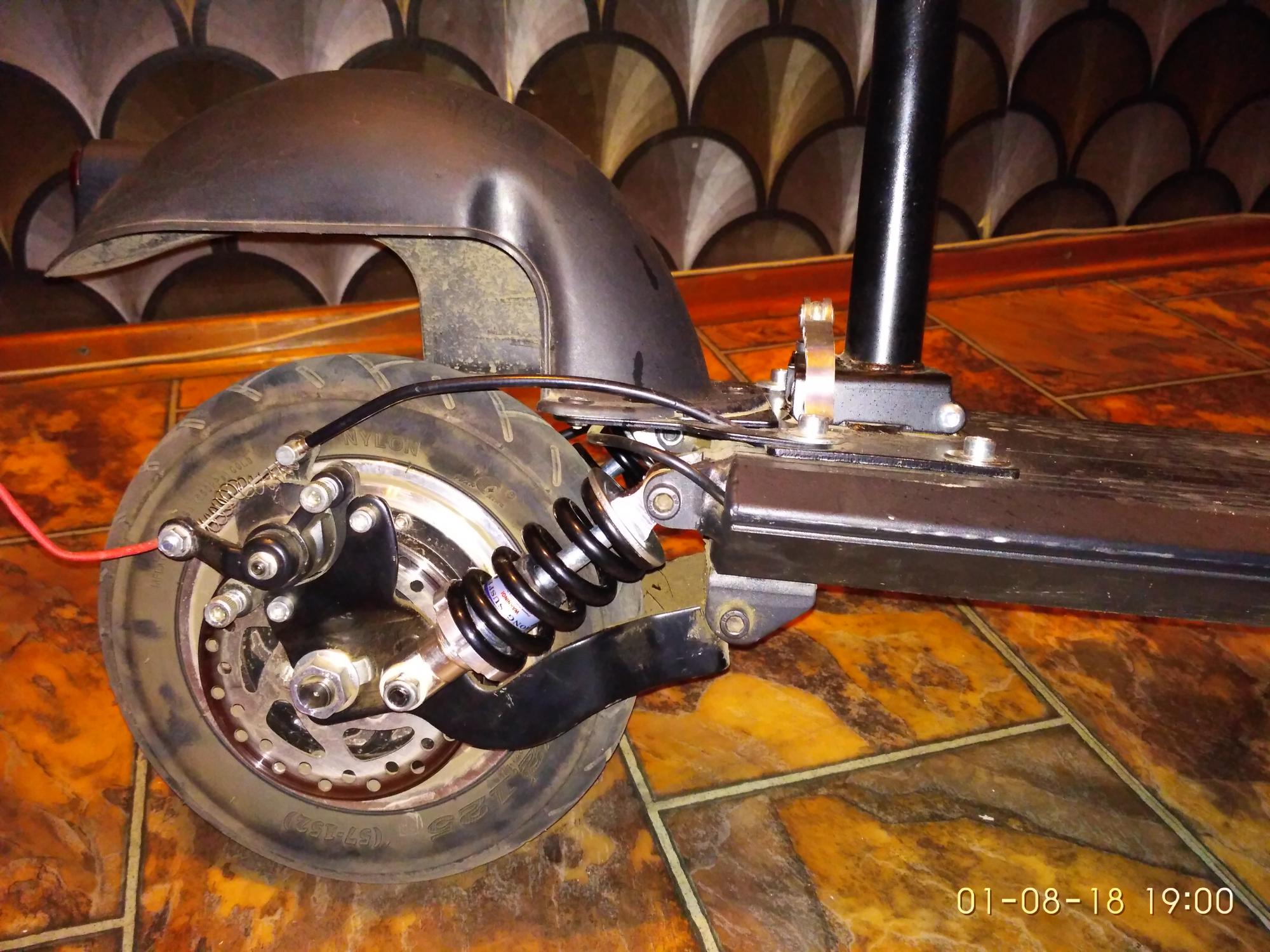

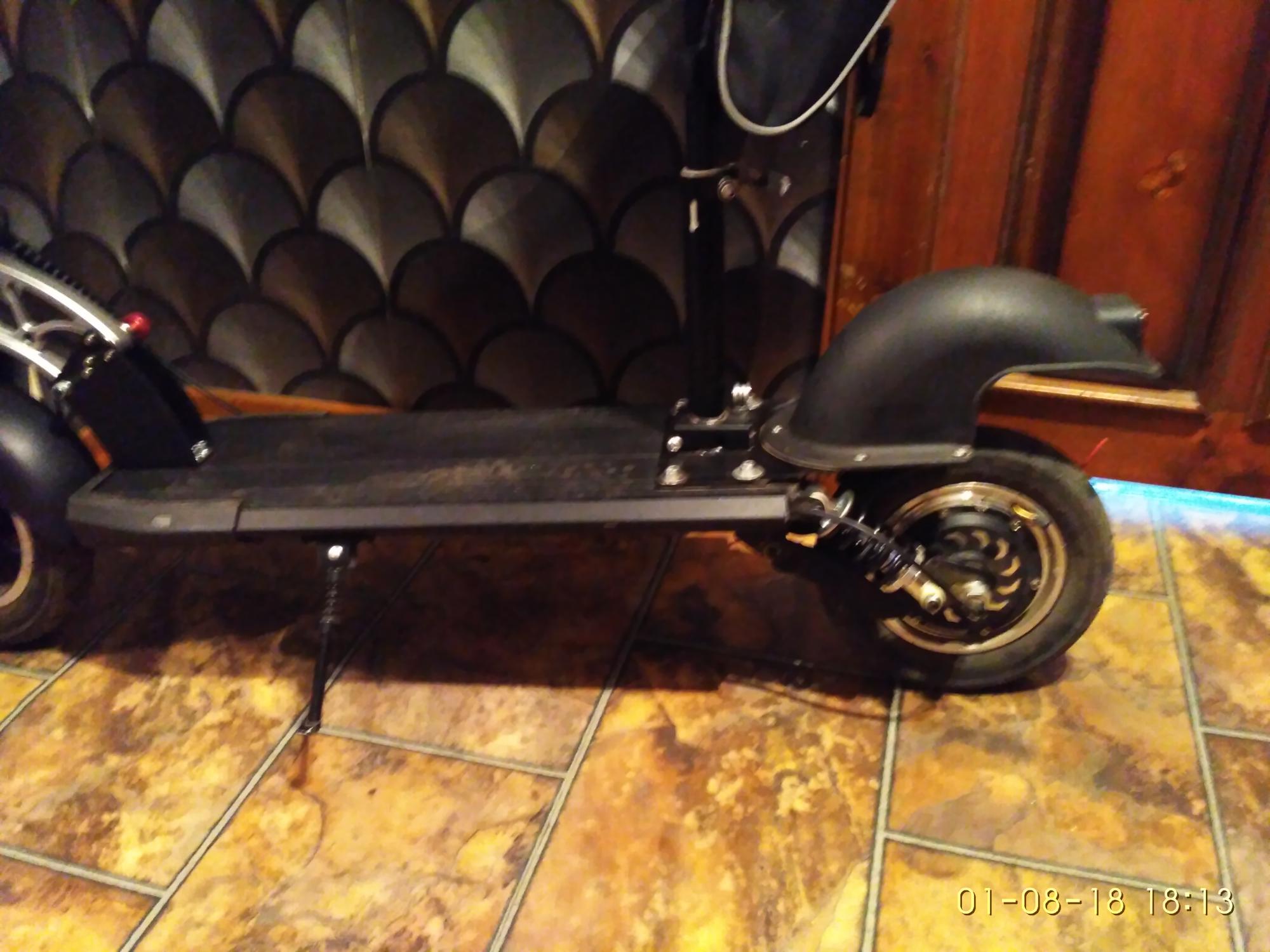

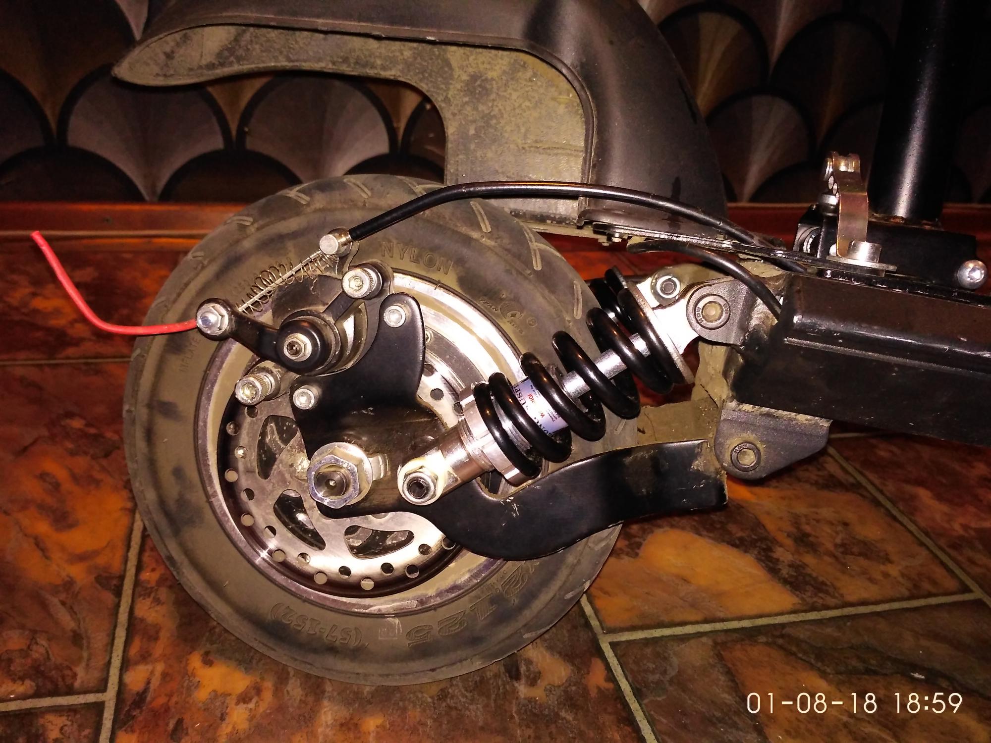

Вот что получилось со 125 амортами.
arki

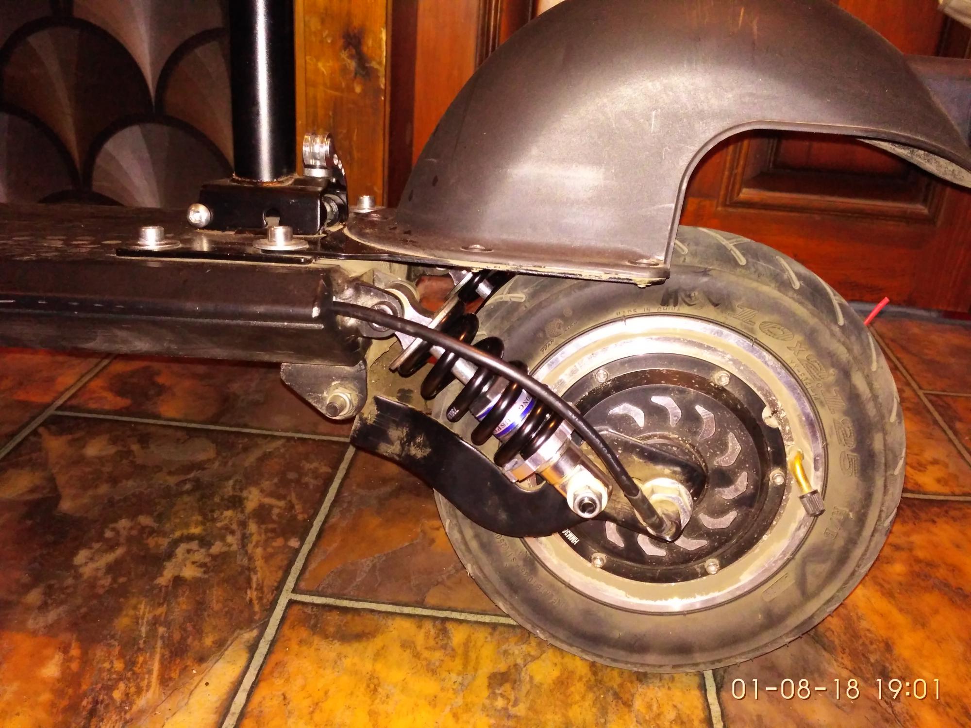

Цитата: Vlad/Ivan от 01 Авг. 2018 в 14:22Вот что получилось со 125 амортами.
Видно конечно не ага, но в общем понятно. Если не затруднит, крупно задний мост.
А как ощущения, впечатления....?
У нас малость разные зады:
Vlad/Ivan
Еще не катался завтра поеду на работу. Ну а так сажусь прыгаю аморты хорошо работают. Завтра напишу как они на дороге.
Vlad/Ivan
Хочу сказать что подвеска стала намного мягче работать. Может потому что родные стояли 1200 а я поставил 750 lbs.
