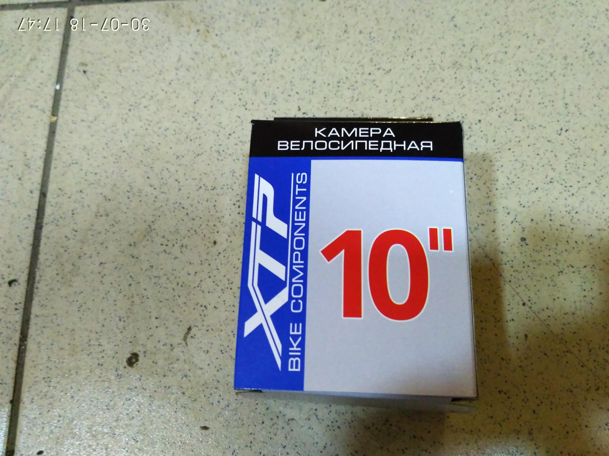

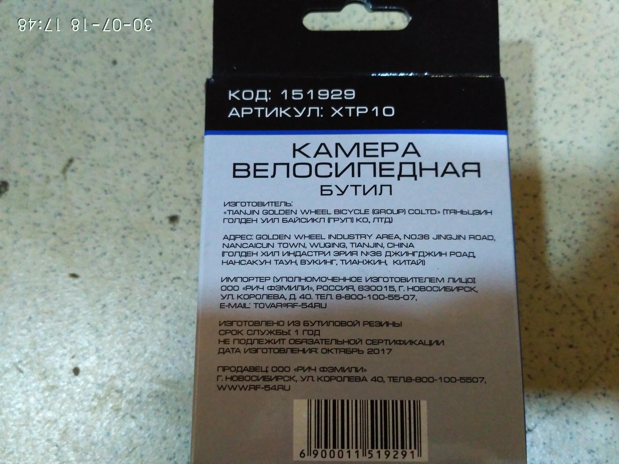

Вот такие камеры я покупаю. Они есть везде и в Новосибе на ул. Королева 40 цена 90р.
arki
Цитата: Vlad/Ivan от 30 Июль 2018 в 14:30Вот такие камеры я покупаю

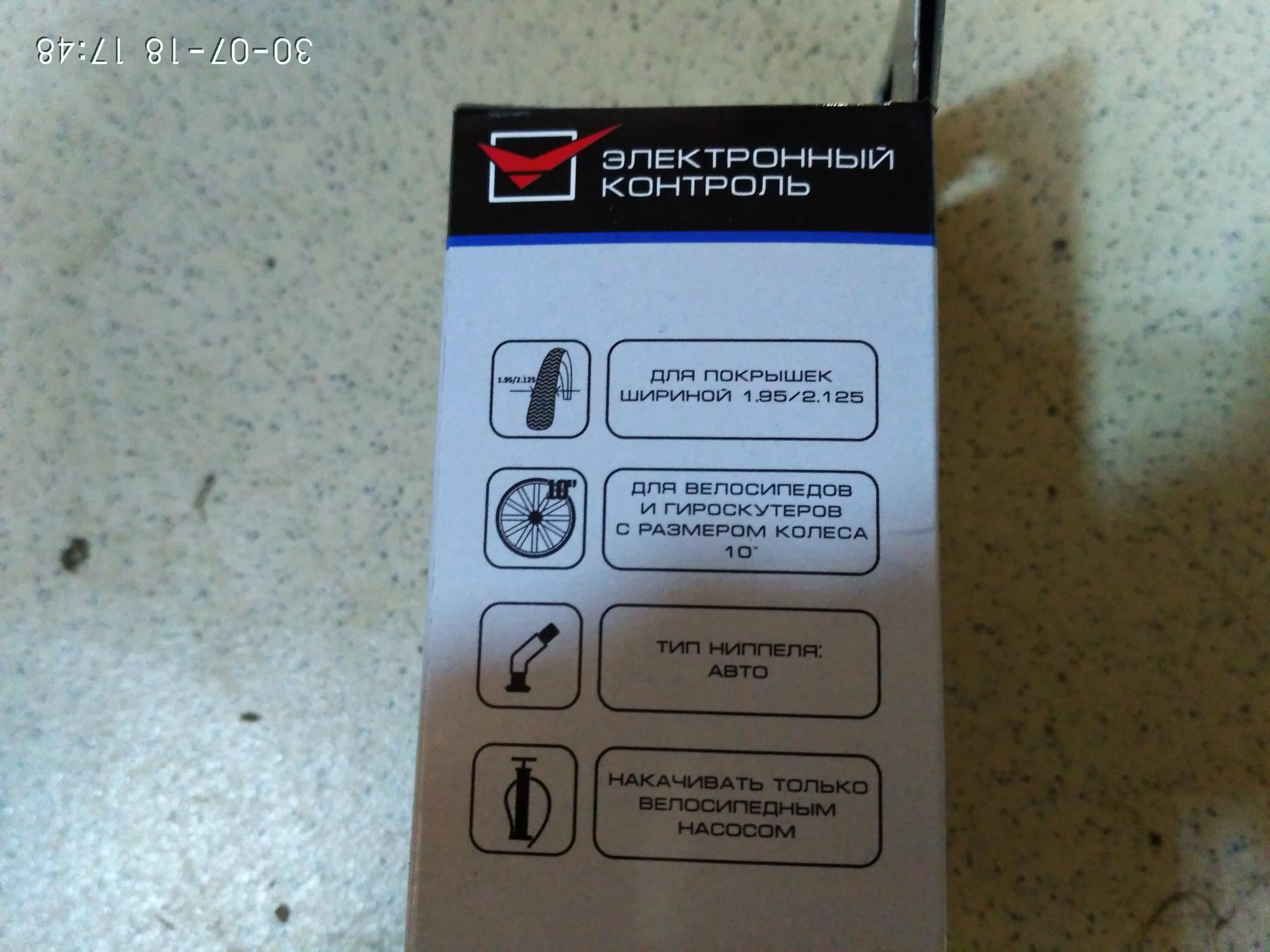

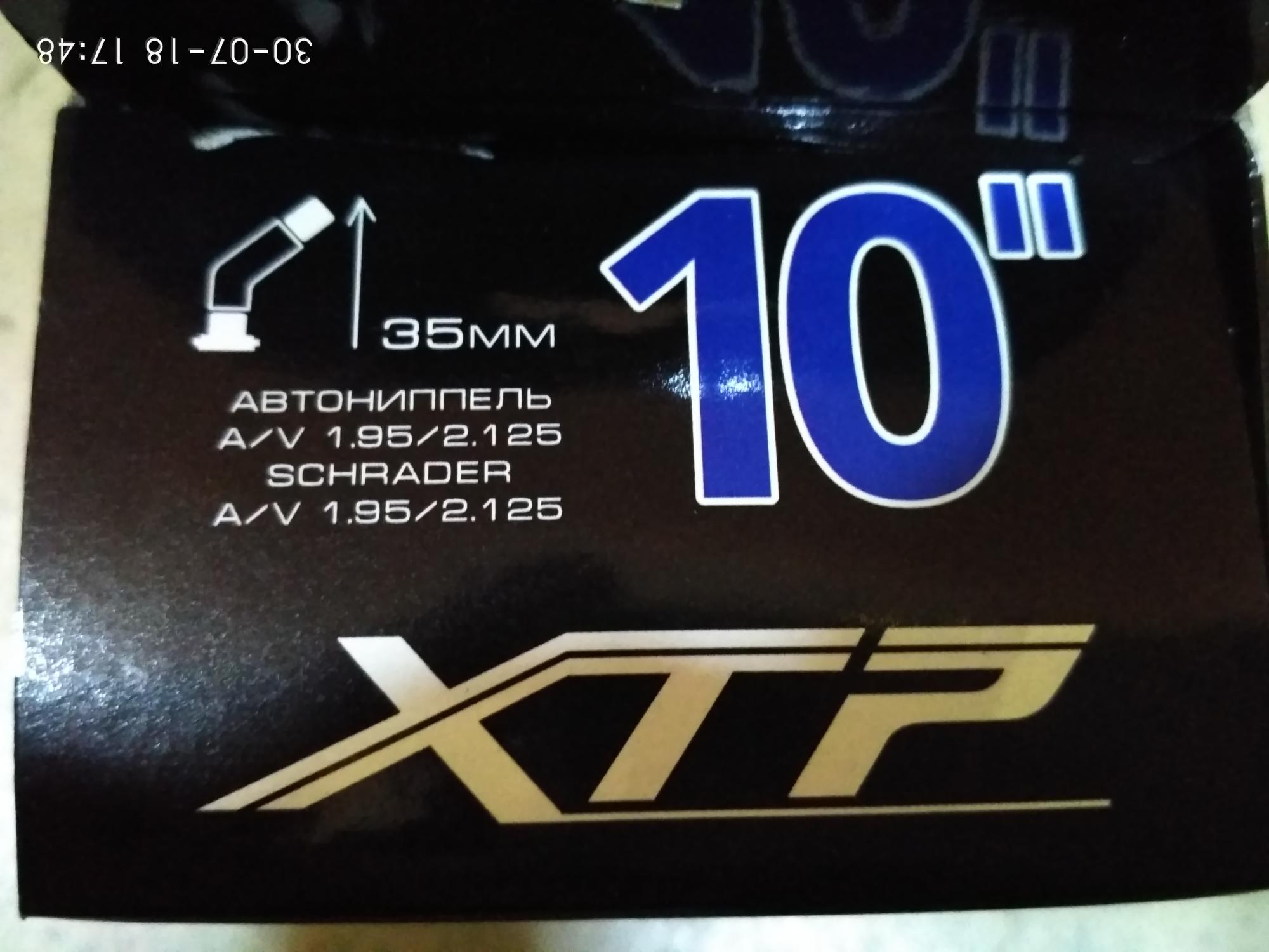

Это же 10Х1,125. А у нас (у меня точно) колёса 10Х2,5. Или это нормально? Мне можно простить такую безграмотность, у меня в жизни велика не было и кроме шариков ничего надувного
P.S. Королёва, 40 в Новосибе - овощной киоск. Найду где купить, инет в помощь
И часто приходится менять камеры?
Vlad/Ivan
Это 10х2.125 у меня колеса 10х2.50 камера подходит нормально уже на такой после прокола катаюсь дней 5 и все норм.

На коробке этот адрес

Цитата: Vlad/Ivan от 30 Июль 2018 в 14:38На коробке этот адрес
Нашёл. Королёва, 40 корпус 40. Ещё в Чемпионе есть. найду, не проблема. Проблемой оказался шестигранник на 10. Все как сговорились барыжат 6мм максимум

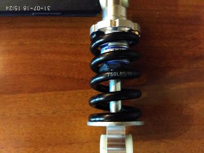

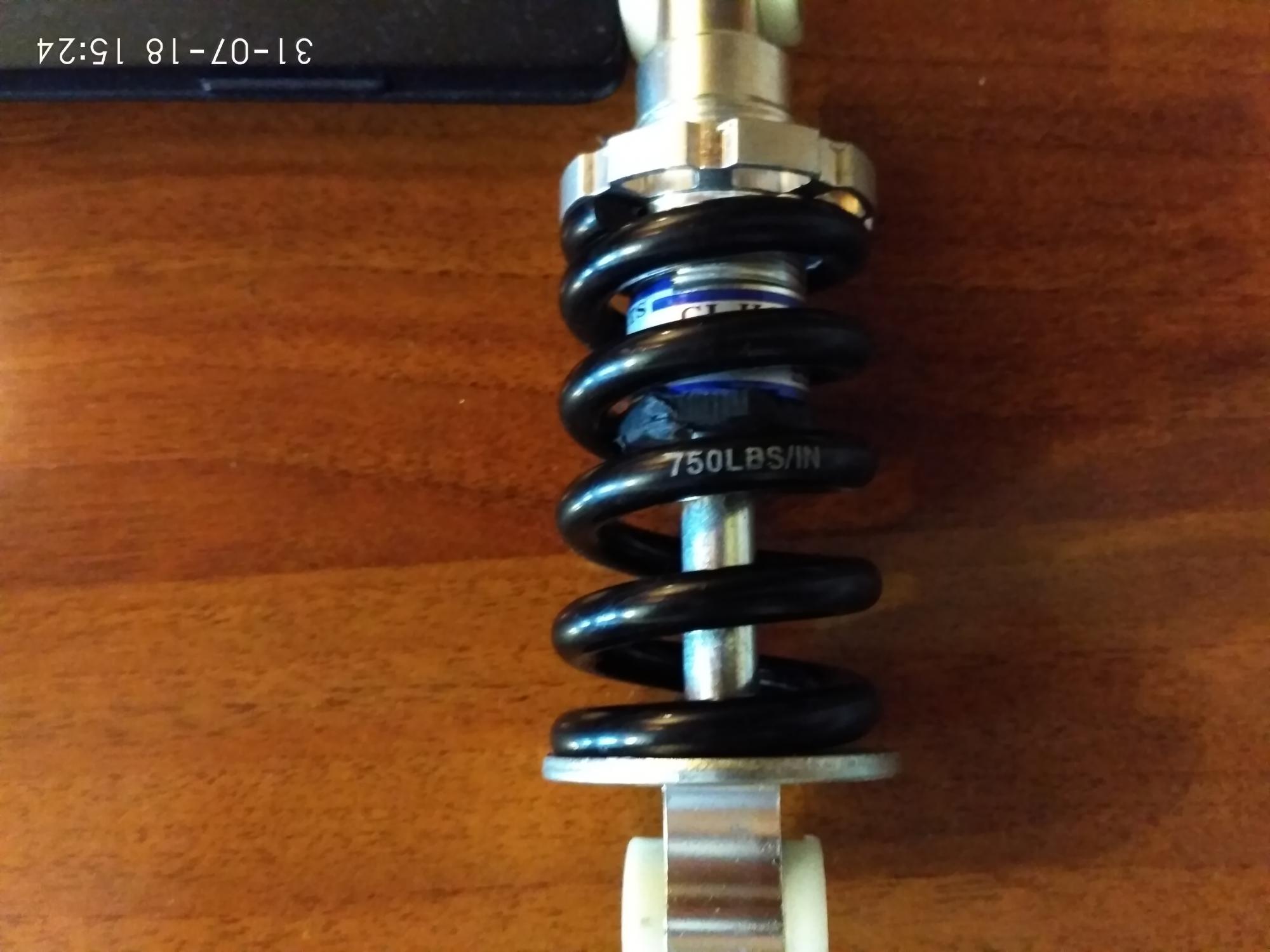

Ищу среди пружинных. Короче 125 мм пока не видел. Хотя нет, видел 100. Разные цвета пружин. В чём подвох?
inwin
[user]arki[/user], пружины разной силы. что у вас написанно на пружине?
arki
[user]inwin[/user], На пружине нет надписей. С лупой облазил
Alex1991
inwin
[user]arki[/user], вот здесь почитайте про пружины.
для того что бы понять что за пружина, нужно мерить спец приборами.
еще витки пилят, что бы мягче пружина стала.
https://forum.dirt.ru/showthread.php?t=170120
