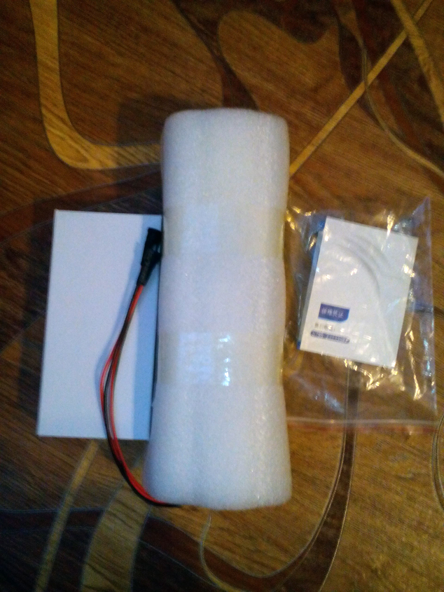

48v 10ah + зарядка 2A. ячейки li-ion ncr18650, 260*76*70 габариты. 7500р

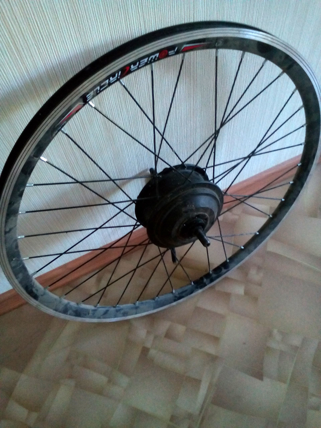

мотор колесо под восстановление 350w 48v, слышен треск когда крутиться под нагрузкой, с горки разгоняется до 30 км/ч, если стартовать без педалей чисто на моторе трещит и больше 10 не тянет. цена не знаю может 2500р

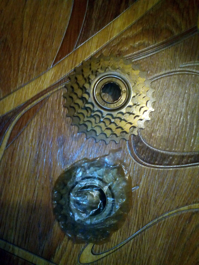

upd есть две трещетки на 6 и 3 звезды, 200р за каждую.

Колесо заднее или переднее? Название мотора?
chunkslayer
колесо заднее директ драйв, кажется h04a, под кассету.

Цитата: Геодезист от 10 Июль 2018 в 07:13
Тогда дело плохо,это не редуктор...
это именно редуктор, больно похож на него
каким образом если это дд колесо? Откуда там редуктор?
chunkslayer
на сколько я знаю редукторник идес с фривилом, тут под кассету, выступающая штука над осью на фото - пром. подшипник.
он маловат для дд и подозрительно смахивает на мой редуктор
Добавлено 10 Июль 2018 в 09:40
есть одинаковые моторы под кассету и трещетку

Igor_Bettery
это точно редуктор ! я такие колеса комплектами в СПБ продаю, точно он.
Цена очень хорошая, восстановить думаю проблем не будет. 90 процентов что надо заменить датчики холла и шестеренки, и все будет как новое.

батарея продана, осталось колесо, покупал на таобао, вроде h04a.

Цитата: chunkslayer от 10 Июль 2018 в 03:04слышен треск когда крутиться под нагрузкой, с горки разгоняется до 30 км/ч, если стартовать без педалей чисто на моторе трещит и больше 10 не тянет
Цитата: Igor_Bettery от 10 Июль 2018 в 13:4090 процентов что надо заменить датчики холла и шестеренки, и все будет как новое.
90%??? все холлы, или 1-2шт? в эти проценты ещё и шестерёнки попали??? так сколько же процентов приходится на холлы, а сколько на шестерни?
Это проскальзывает фривил - в нём сухарики (их легче нормально закалить) износили барабан (его могли просто-напросто забыть закалить), поэтому при трогании хрустит.
