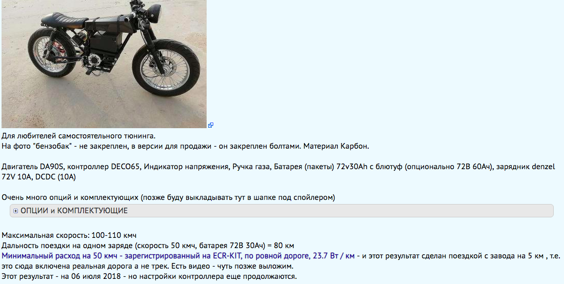

  >> "Дальность поездки на одном заряде (скорость 50 кмч, батарея 72В 30Ач) = 80 км
Минимальный расход на 50 кмч - зарегистрированный на ECR-KIT, по ровной дороге, 23.7 Вт / км - и этот результат сделан поездкой с завода на 5 км , т.е. это сюда включена реальная дорога а не трек. Есть видео - чуть позже выложим. "
Продавец преувеличил пробег на 30%, либо сделал почти идеальный аппарат с КПД - 95-97%!!!
Либо все мои предыдущие знания уже ни к чему...
Продавец  все в том же репертуаре, попросил не портить ему малину. Поэтому пришлось создать отдельную тему.
