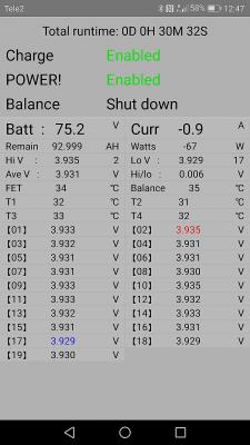

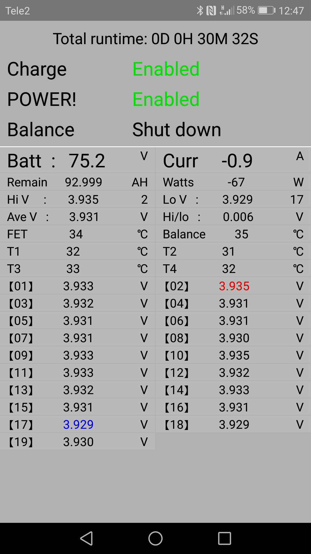

Коллеги, поясните, что происходит при зарядке, как победить?
Батарейка 19 ячеек лития 93А/Ч ячейка, батка новая прошла от силы 10 зарядок.
Вот, что происходит. Разряжаю батку током 30-40А емкость получается 85А/Ч все как бы в норме (заряд ячеек стоит до 4,1 разряд до 2,8 )
В начале зарядке батарейка берет ток сколько выставишь т.е. пробовал 1-20А все нормально. Когда напряжение ячеек до ходит до 3,7-3,8в ток зарядки падает до 1А, больше батка не берет. и этим током сутки, а то и двое добивает до 4,1.
В чем проблема? может жарко))) я понимаю что заряд должен падать в конце зарядке....
(да и балансировка при этом не включается. т.е. все сбалансировано)

Какое напряжение выдает зарядное? Ток зарядки может падать как при приближении к максимальному напряжению на которое настроена зарядка,так и в случае если одна из ячеек вылазит слишком вперед и тогда уже ограничивает BMS.

Зарядка регулируемая, на данный момент выставил 80В в холостую. Подсоединил к батарейке показывает 75В. Что касается ячеек то не одна не убегает разбег 0,006В.

попробуйте заряжать в обход BMS - это раз
попробуйте поднять напряжение ЗУ и  поглядеть на то, как ток себя поведет - это два

Повышение напряжения нечего не дает....
замена БМС тоже результата не дало
