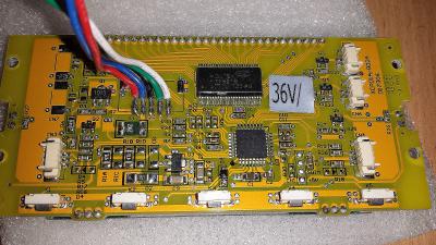

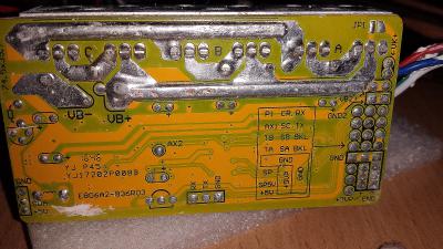

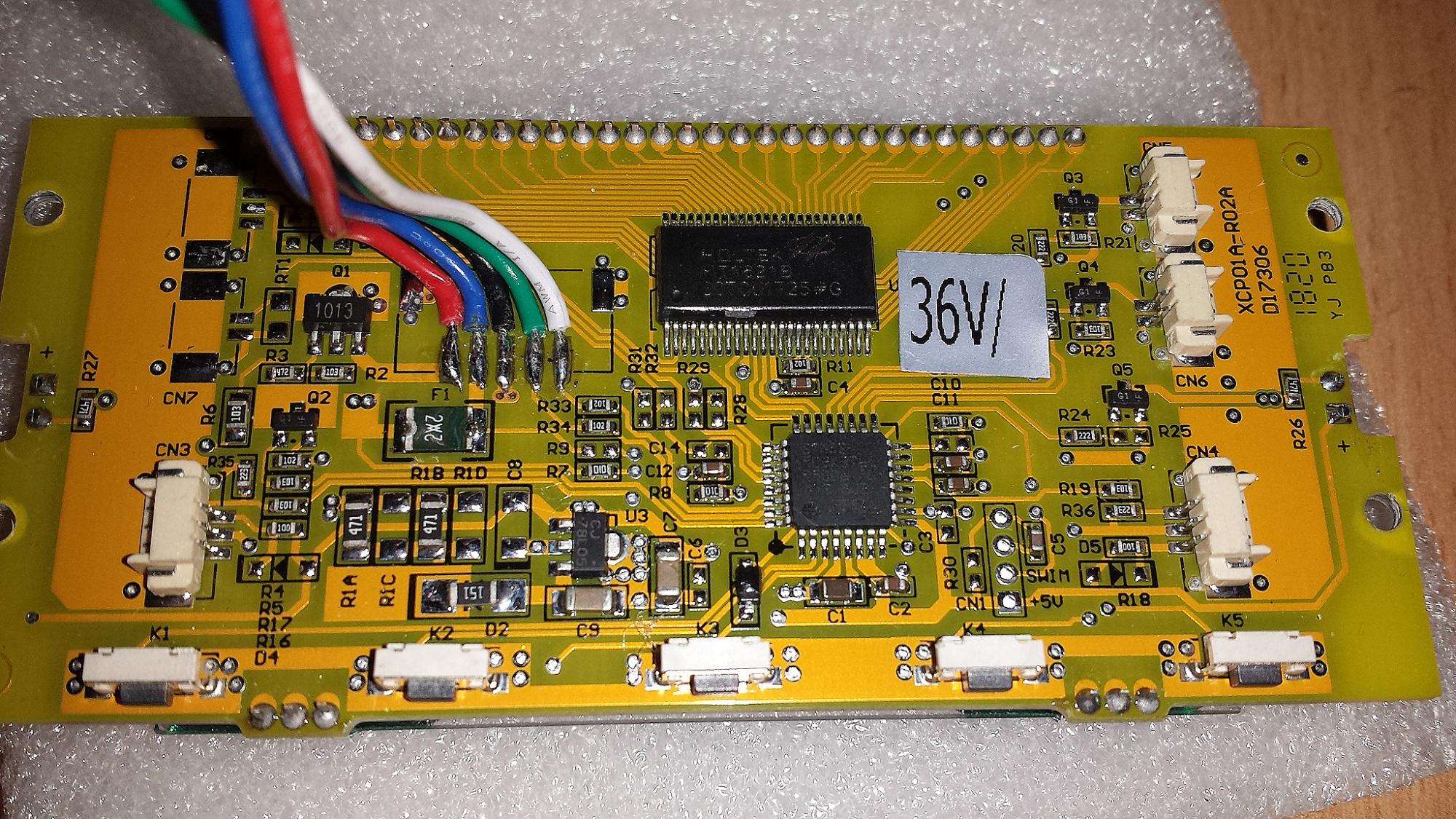

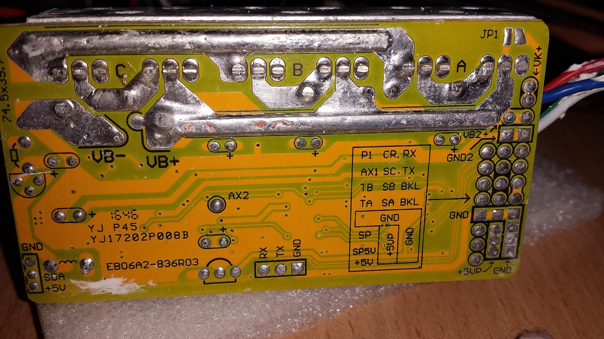

inetchik
Такой контроллер МК ?
Если ДА, то могу дать, на времечко, следующей ревизии, от "недокуги".
И дисплейный от нее, с недопаем некоторых деталюх:
, в сравнении с, типа правильным: чуть позже фотку вставлю.
SF8. B1-Р600 с ЛЖФ15S-19.5АЧ.
Мы на карте.BR, Dmitry.
Sonar
[user]inetchik[/user], внешне контроллер МК похож. Думаю нет смысла смотреть передачу данных на других ревизиях контроллеров, так как они должны быть совместимыми и, следовательно, использовать один и тот же протокол приёмо-передачи.

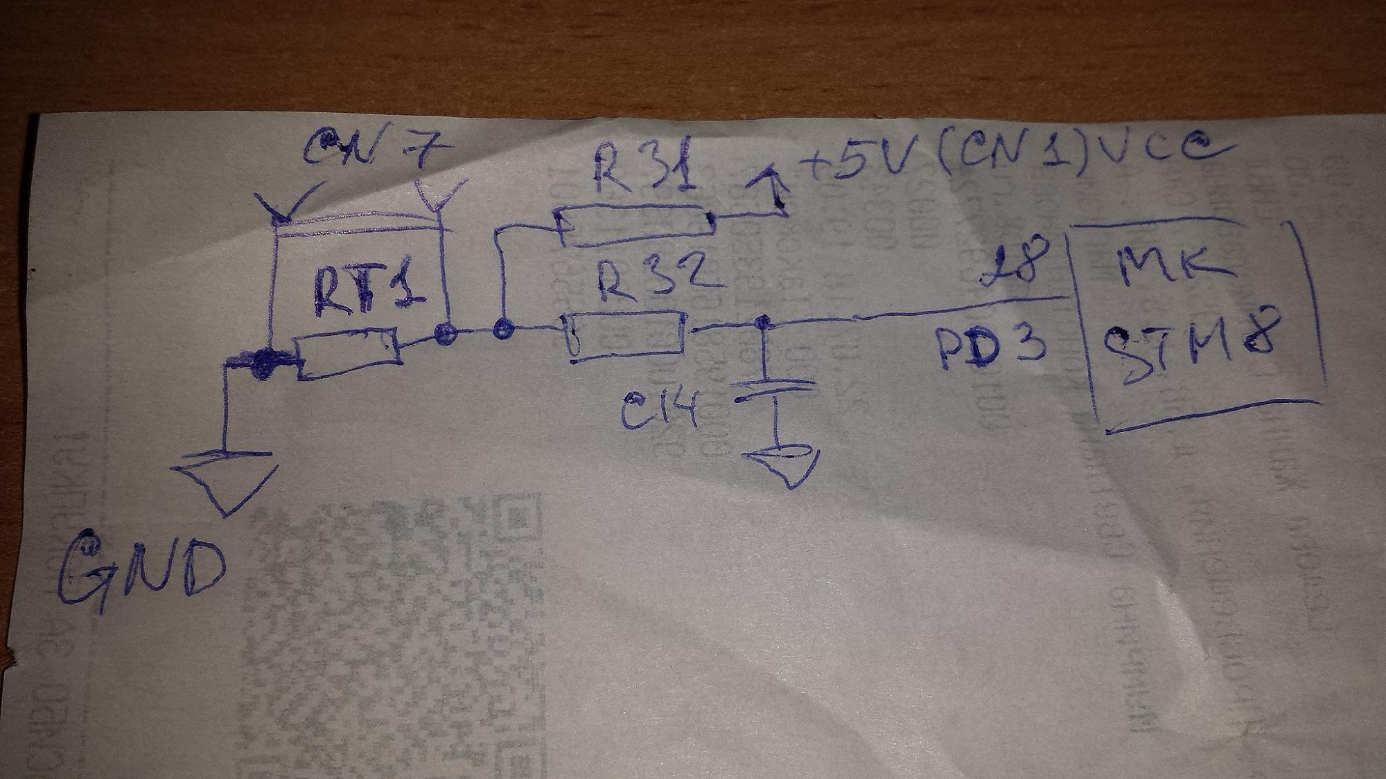

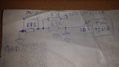

inetchik
#71
Не дает мне покоя цепь с отсутствующими компонентами:
Предположим, что RT1 -  терморезистор какой-то.
Тогда, что впаять для проверки цепи, каковы примерные номиналы для R31,32 и C14 ?
:bw:
Помню, что где-то светился дисплей, от: https://electrotransport.ru/index.php?topic=16463.msg252194#msg252194
