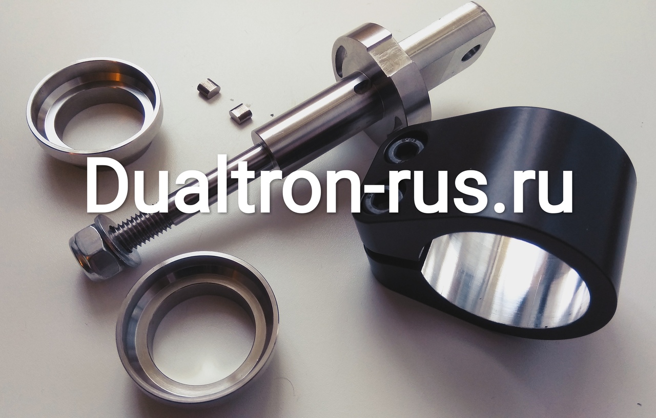

Джентльмены, а вот в этом узле что вообще можно подкрутить, чтобы нивелировать продольный люфт рулевой? После установки усиленного хомута от Гришина первые дни был реально монолит. Потом по чуть-чуть люфт стал проявляться. И ходит вперёд-назад именно в этом узле. Там, где хомут, по-прежнему монолитно.
Такая же фигня была) чашки подшипников гуляют в гусе. Нада снять рулевую трубу, выкрутить пару мелких винтов чтобы барашек освободить. Далее подтянуть барашек, а винт снизу выкрутить и смазать синим локтайтом. Потом затянуть обратно. Я подтянул, уже месяц с лишним гоняю - монолит! Что в какую сторону крутить не помню и всегда кидаю данный видос где видно  как оно вообще разбирается:

Цитата: Колыван от 06 Сен. 2019 в 20:07Джентльмены, а вот в этом узле что вообще можно подкрутить, чтобы нивелировать продольный люфт рулевой? После установки усиленного хомута от Гришина первые дни был реально монолит. Потом по чуть-чуть люфт стал проявляться. И ходит вперёд-назад именно в этом узле. Там, где хомут, по-прежнему монолитно.
Менять чашки и шток и подшипники...и забыть про люфт

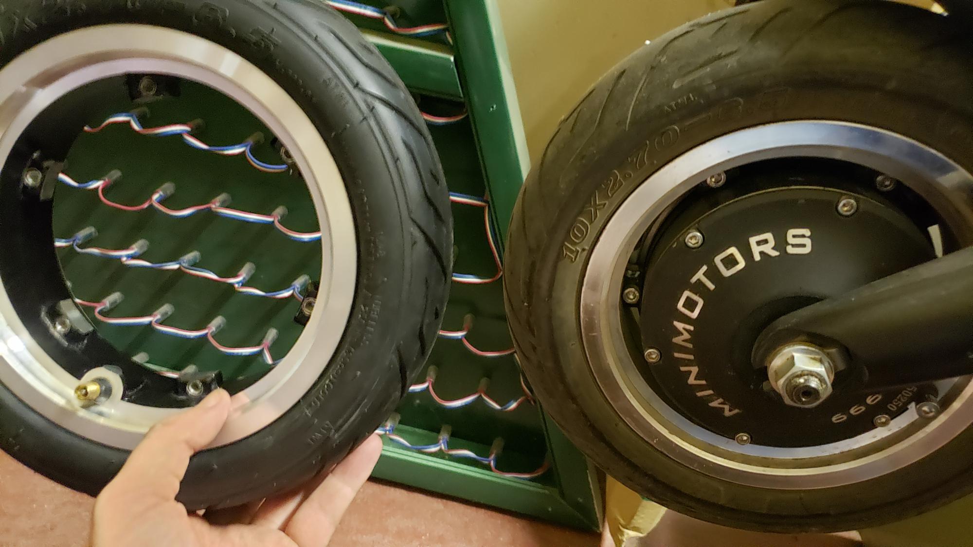

Собственно вчера менял шины на своем D3, покупал на авито оригинал по цене вышло 1300 за шт, кому интересно дам ссылку.

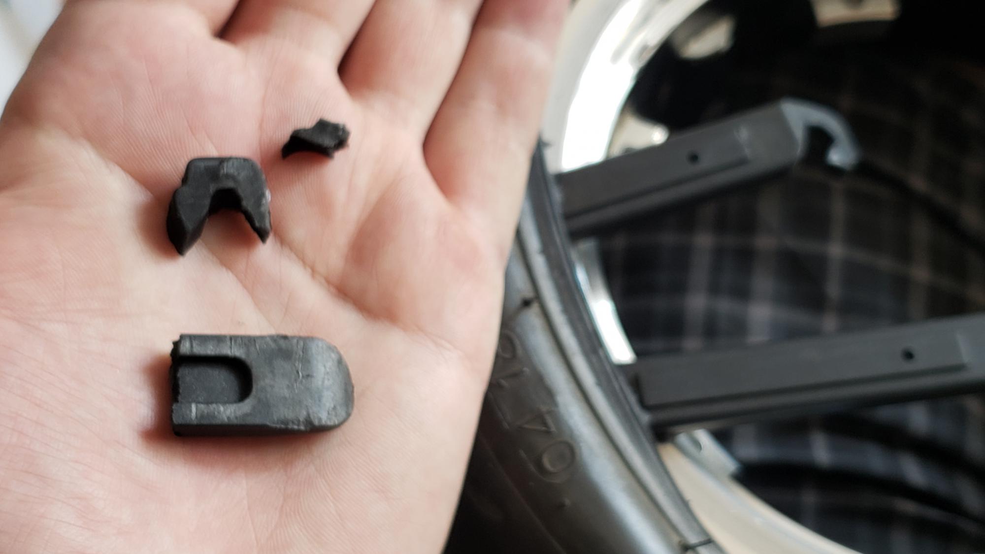

Сам процесс замены конечно весьма затруднённый. Фото/видео не делал, опишу просто кратко все подводные камни. Первая сложность окрутить крыло со стороны рычага, который нужно будет снимать для этого Вам понадобится длинный шестигранник 4мм. Потом откручиваете рычаг аккуратно постукивая чем то деревянным снимаете его. Дальше на мой взгляд начинается самое трудное, это открутить обод с шиной от электро мотора. Открутить нужно 6 болтов М5, таким же шестигранником 4мм. На переднем колесе у меня открутились только 4 болта из 6, у двух свернулась шляпа полностью, благо есть сварка. Пришлось приваривать новый болт  и откручивать, что было тоже очень не просто. Родные болты очень низкого качества и сворачиваются на раз так что будьте готовы. На заднем колесе получилось выкрутить 5 из 6. На одном так же отломилась шляпа. Опять приваривали болт итд не помогло отломился под корень. В итоге решено было просверлить в застрявшем болте отверстие 3.3 и нарезать резьбу М4 вместо м5. После того как открутили диск от мотора можно приступать к снятию старой шины, после недолгих и безуспешных попыток ее снять, было решено разрезать, а корд просто распилил ножовкой по металлу, это заняло мин 5. Дальше одеваем новую шину на обод. Предварительно смажьте саму шину и обод солидолом или чем то подобным. Я обошелся одной плоской отверткой. Да немного можно поцарапать диск, но это не критично. Накачивать только компрессором.

[user]taarok[/user], болты эти на красном фиксаторе должны сидеть. Надо было их просто погреть перед выкручиванием...

Думаю если были бы на фиксаторе, то вообще бы их не выкрутил, все болты были чистенькие и резьба тоже.
ElectroN05
Ну не знаю, я на своём Speedway 5 с аналогичными МК и покрышками управился за пол часа со снятием колеса. Кстати рычаг не снимал. Снял только МК и дальше обод разобрал. Все болты открутились спокойно... Старую покрышку сорвал руками почти в одно движение... Одел новую тоже ничего не смазывая, без монтажек и т.д. Натянул руками, единственное, со второй стороной чуть дольше пришлось повозиться. В итоге просто упёрся ногой в диск, и натянул покрышку, так же руками. Тянул к себе и подворачивал. Подробнее в теме Спидвея описал.
Покрышки брал на Али, по 800+р за штуку. Размерность и рисунок протектора как у родных, но производитель вроде другой. Посмотрим, сколько продержатся...
