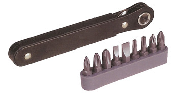

Подскажите, как винты, крепящие заднее крыло подкрутить. Эти горе-инженеры сделали крепление винтов с внутренней стороны!

О, я тоже с этим столкнулся. Если только подтянуть - то угловым шестигранником можно подлезть. Я его ещё и сточил с короткой стороны почти вдвое.
В моём случае два винта с одной стороны потерялись. Подобрал подходящие в веломагазине. И если, изрядно помучавшись, их можно выкрутить, то закрутить обратно нереально - нужно снимать колесо! Лучше сразу всю эту операцию проделать со сниманием колеса и сразу посадить их все на локтайт.
Если кто ещё терял винты, то вот их размер - 5х12мм.

[b-b][/b-b][user]YuraMonster[/user], а чего винты не поменяли простые с шестигранной головкой? проще бы впоследствии было подтягивать, если что.
YuraMonster
Туда ни ключом, ни головкой не подлезть, шестигранником тока, и это все равно что гланды через опу вырезать. А еще там литье у крыла такое что не факт что такая головка влезет...

Alexiel
В общем с этими ключами два варианта - укоротить Г-образный ключик или использовать винты с головкой под шлиц и тогда худо-бедно можно их обычной длинной отверткой закрутить, благо, был старый запас. А вообще, это эпик-фейл. Впрочем, слышал об авто, где лампу в фаре надо менять со снятием бампера, или чтобы заменить свечи, надо двигатель разбирать.

bambirtuya
[user]Alexiel[/user], такой длинный не прокатит?

Цитата: bambirtuya от 22 Июль 2018 в 18:48такой длинный не прокатит?
Там прямо к винту не подобраться он напротив колеса, а шестигранник под углом не вставить в головку винта, в отличие от головки под шлиц, которую можно хоть как-то закрутить, держа отвертку под углом. Вот если H укоротить до 1 см, то между колесом и крылом должен подлезть. Я кажется видел еще воротки совсем плоские под биты, теоретически, ими можно попробовать туда подлезть. В общем надо сразу на герметик их сажать.

bambirtuya
Цитата: Alexiel от 22 Июль 2018 в 19:25
Там прямо к винту не подобраться он напротив колеса, 1. а шестигранник под углом не вставить в головку винта, в отличие от головки под шлиц, которую можно хоть как-то закрутить, держа отвертку под углом. Вот если H укоротить до 1 см, то между колесом и крылом должен подлезть. Я кажется видел еще 2. воротки совсем плоские под биты, теоретически, ими можно попробовать туда подлезть. В общем надо сразу на герметик их сажать.
Да я тоже вроде сильно затягиваю. Сначала вроде проходит, но потом опять появляется. Может подложить что-то куда надо...
1. на том, что на картинке конец "круглый", специально, что бы под углом крутить.
2. такой?
YuraMonster
2. такой?
По мере откручивания оно все равно в колесо упрется)

Цитата: bambirtuya от 22 Июль 2018 в 20:03на том, что на картинке конец "круглый", специально, что бы под углом крутить.
Спасибо, такой обязательно попробую, отпшиусь. Но длинна должна быть большая, чтобы подлезть с противоположной стороны. Ну или биту такую искать.
