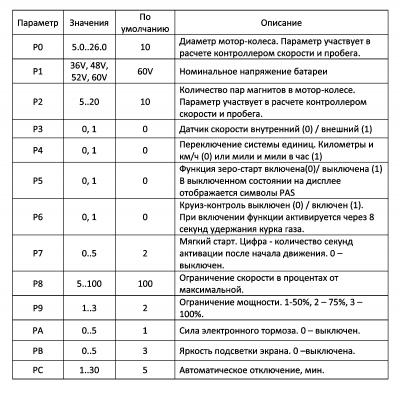

Mr_Hurma_xD
Цитата: vtd от 15 Июль 2018 в 09:39
Вроде скорость врёт? В пульте управления размер колес 10 ставить? Не пойму где подвох.
какое кол-во магнитов стоит в конфиге ?

vtd
.   10

Небольшая шпаргалка по меню
P.S. и я так понимаю, что есть еще один пункт, которого не было в инструкции - Pd - это АБС.

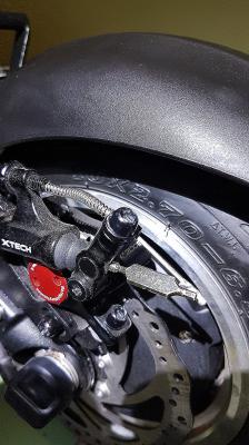

Может кому пригодится. У дули 3 снимать тормозную машинку, чтобы подкручивать колодки не надо как у дули 2. Все оказалось гораздо проще. Маленьким шестигранником тормоза регулируются вот в этом месте
