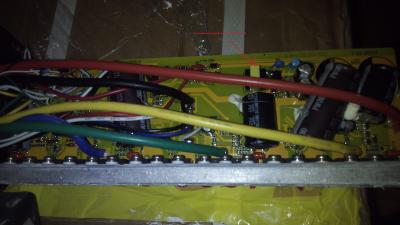

И наконец завершил работать над контроллером.Радиатор на месте,дорожки к транзисторам все залудил,прокладку менял замыканий об радиатор теперь нет, всем спасибо за помощь  :exactly: Но есть одна не большая проблема которая не даёт мне покоя,собственно сопротивление на фазах не везде одинаковое.И так желто - синий 19.72ком зелёный-синий 19.72ком,жёлто-зелёный 19.55ком,может так и должно быть?
JT
[user]Gena[/user], Както некоректно меряеш , попробуй щупы местами поменять (как те килоомы через какие цепи намерил).
Относительно плюса и минуса питания будет коректнее померять.
Just Electronics
#4867
Что значит некорректно?Насколько знаю нет разницы измерения сопротивления на фазах.Как угодно щупы меняй местами,сопротивление показывает одно и тоже,а это в действительности 19.55кОм   O_O На обычном контроллере тоже сопротивление 18.55кОм и тоже есть различия,только на оборот  :exactly: Завтра буду проводить испытания под нагрузкой   :dance:

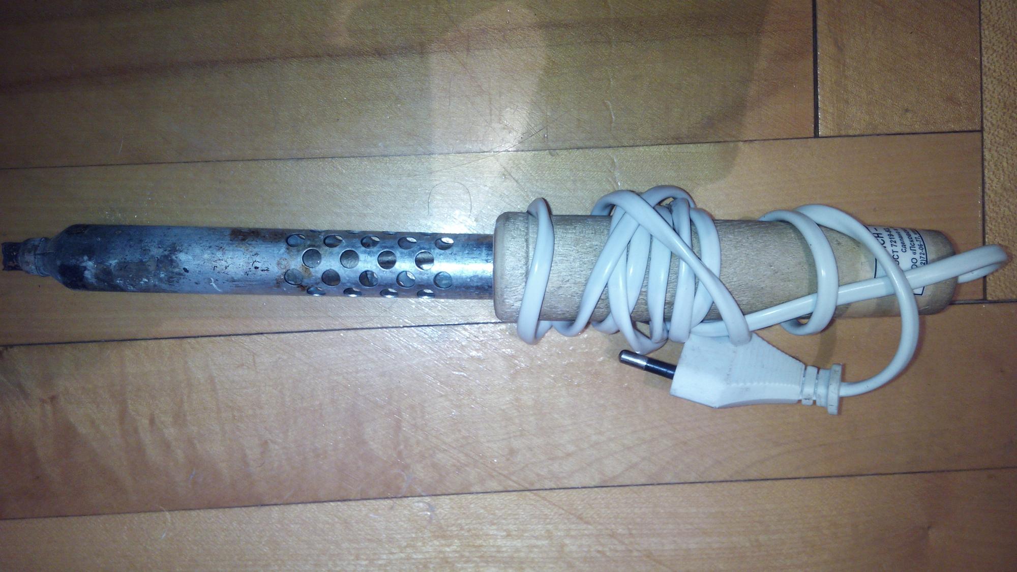

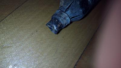

Всех приветствую. Протестировал я инфинеон под нагрузкой,работает так же плавно как и раньше.  :dance: Многочасовые работы над контроллером не прошли в пустую  :exactly:
А вот что случилось с паяльником  ;-D Жало сплавилось от флюсов и высокой температуры,не рекомендую покупать российские паяльники  :exactly:
