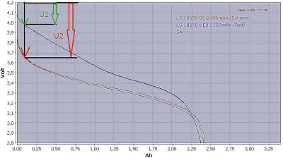

Цитата: xztost от 10 Окт. 2015 в 13:34
Спасибо, что дополнительно выразили мою идею через ток и мощность. Я описал через мощность и сопротивление. Суть от этого не меняется. Я пишу, что вольты просаживаются...
Не совсем так. Напряжение не просаживается на элементах, а уменьшается контроллером за счёт разряжения шима - так контроллер принудительно ограничивает ток. Просадка тоже имеет место, но сильно меньше по величине, ну либо батарея совсем дохлая и без бмс.

[user]edw123[/user], Ну батарея 40-45 ампер отдает точно пока свежая,мощность при этом более 2000вт под нагрузкой,скорость при этом 50 км/ч,как я уже писал без нагрузки на холостых 70 км/ч потребление 3-4 ампера максимум.контроллер марк 2,предохранитель на 30 ампер что стоял в батареи сгорел,при разгоне от 45 ампер,поставил на 40,пока держит,контроллер прошит токами 45,30,15.Обычно езжу на 30,а когда аккумулятор заканчивается переключаю на 15,режим 45 включаю редко,но руки чешутся.Батарея просаживается при разгоне 45 ампер с 54 до 46-47 вольт примерно,при этом мощность превышает 2 кВт,до 50 разгоняет и снижается постепенно.
При такой просадке напряжения скорость должна стать 46В/54В * 70км/ч = 59км/ч. У Вас 50, значит ещё 9км/ч теряется из-за ограничения по току. Если в правильном месте напряжение меряется - прямо на входных клеммах контроллера? БМС есть? Батарея 13s?
andrey235
#4849
[user]edw123[/user], Вот и я говорю,что сильная просадка.К контроллеру подключен кт-lcd3 он прошит под марк2,показания с него может и врет,бмс есть и 13s6р.Старый контроллер на 26 ампер с луженым шунтом до 54-55 разгонял,правда были идеальные условия,на хх он 66 крутил,а этот до 71.Судя по всему он 58 должен ехать,а так все равно буду к весне на 16s переходить,тогда точно 60 поедет.Спасибо.
Только вы об этом не знаете. Ваттметр фиксирует именно падение напряжения батареи. А фазное напряжение равно батарейному.
