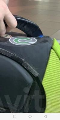

AlexS4, прямо в центре Москвы на Кузнецком мосту в кафе Му-му без маски. Расплатились банковской картой, оставили отпечатки пальцев на стакане с пивом. Там через каждые 5 метров камера. До самого дома довели. Пока была волокита, он уже слил колесо перекупам. Те нашли подпольного мастера знакомого или не хило вложились в переделку в каком-то сервисе. Мастера и сервис нужно обязательно найти в первую очередь. Иначе они поставят скупку краденных моноколёс и их переделку на поток. Как поставили на поток перепродажу ворованных телефонов. У них уже есть запчасти, значит не первый случай. Либо не вкурили, что краденное, тогда найти сервис будет проще. Не так много людей могут так быстро переделать глубокий кастом, да ещё с кучей стоковых запчастей свободных. Они ещё времени на поиск жучка потратили немерено, на который намекала наклейка. Со злости наклейку сорвали. А след остался. И от подушек остатки кругом висят, потому что скотч хороший. Вот фото:
Помню этот скотч - его фиг очистишь! на педали как-то приклеил для мягкости при переноски. Попытался снять и за 2 года его так и не смог очистить до конца. Даже перекрашивал и всё равно он проявлялся. Вместе с краской отрывается. Постоянно грязь липнет жутко. На фото видно, что части подушек даже остались, оторвались. У колеса ещё куча сюрпризов.
