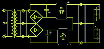

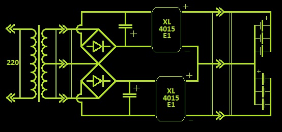

Здравствуйте уважаемые форумчане. А возможна ли дозарядка 7s6p (на примере 2s3p) на основе китайского зарядного модуля XL4015 E1 3А по принципу что на схеме? Диапазон работы XL4015 до 36В, а 7s меньше 36В. Также известно что вход и выход не имеют общего ни плюса ни минуса. Наверно было бы лучше питать каждый модуль отдельно без "средней точки" обмотки,но вместо 8-ми проводов из транформатора выводить бы пришлось 14.А так не нужны платы с балансирами и капризная БМС и заряжать можно до 4-х вольт-причем по отдельности.
Vladislaf
Попробовал по вышенарисованной схеме, -модули корректно не работают. Даже при не подключенных акумах между выходным плюсом одного и минусом другого есть напряжение. А когда без средней точки-работают нормально. И заряжают на сколько выставишь.
