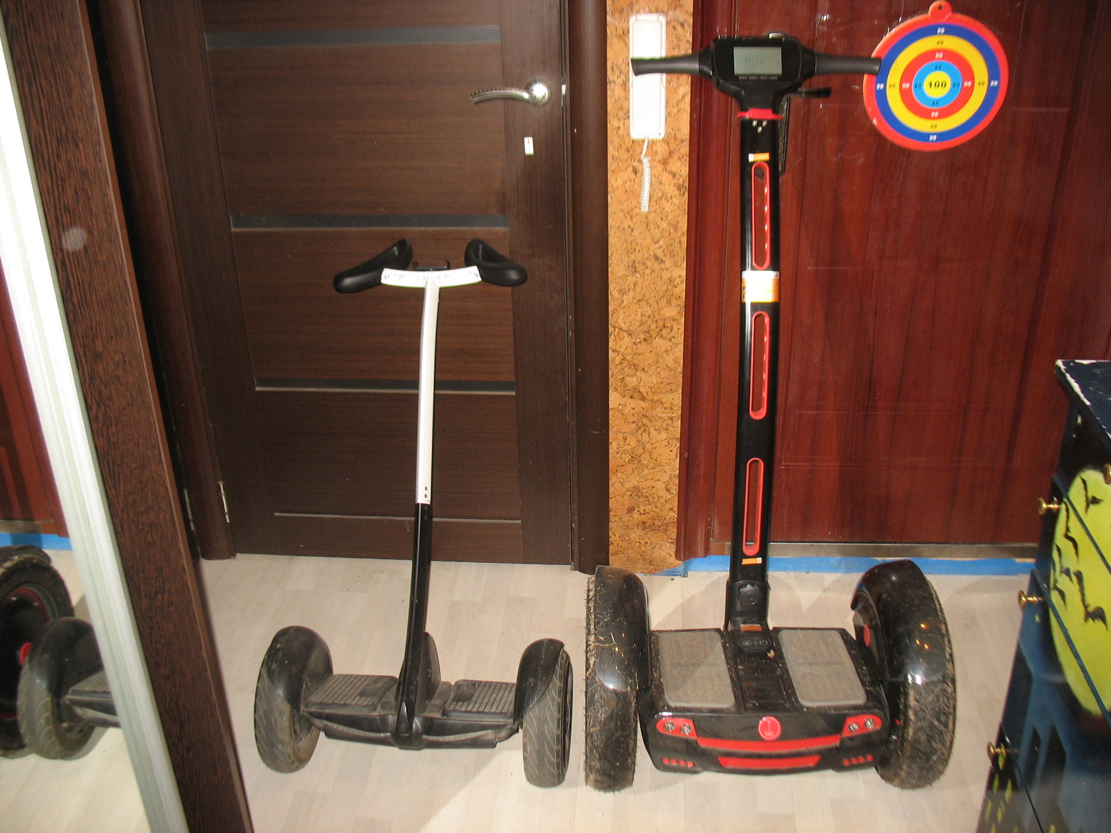

Колеса 15 дюймов, покатался по траве, круть, даже менее страшно чем на моноколесе 14 дюймов.
ттх:
вес 26.90 кг
30 км без подзарядки. [b-b]Мои 93 кг. возит 15 км.[/b-b]
максимальная скорость 16 км/ч
диаметр колес 381 мм
высота руля 130 см
ДхШ 60х39 cм
В сравнении с ninebot mini :)

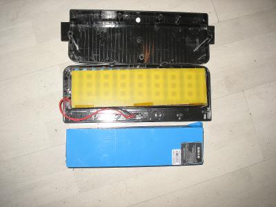

Разбираем:

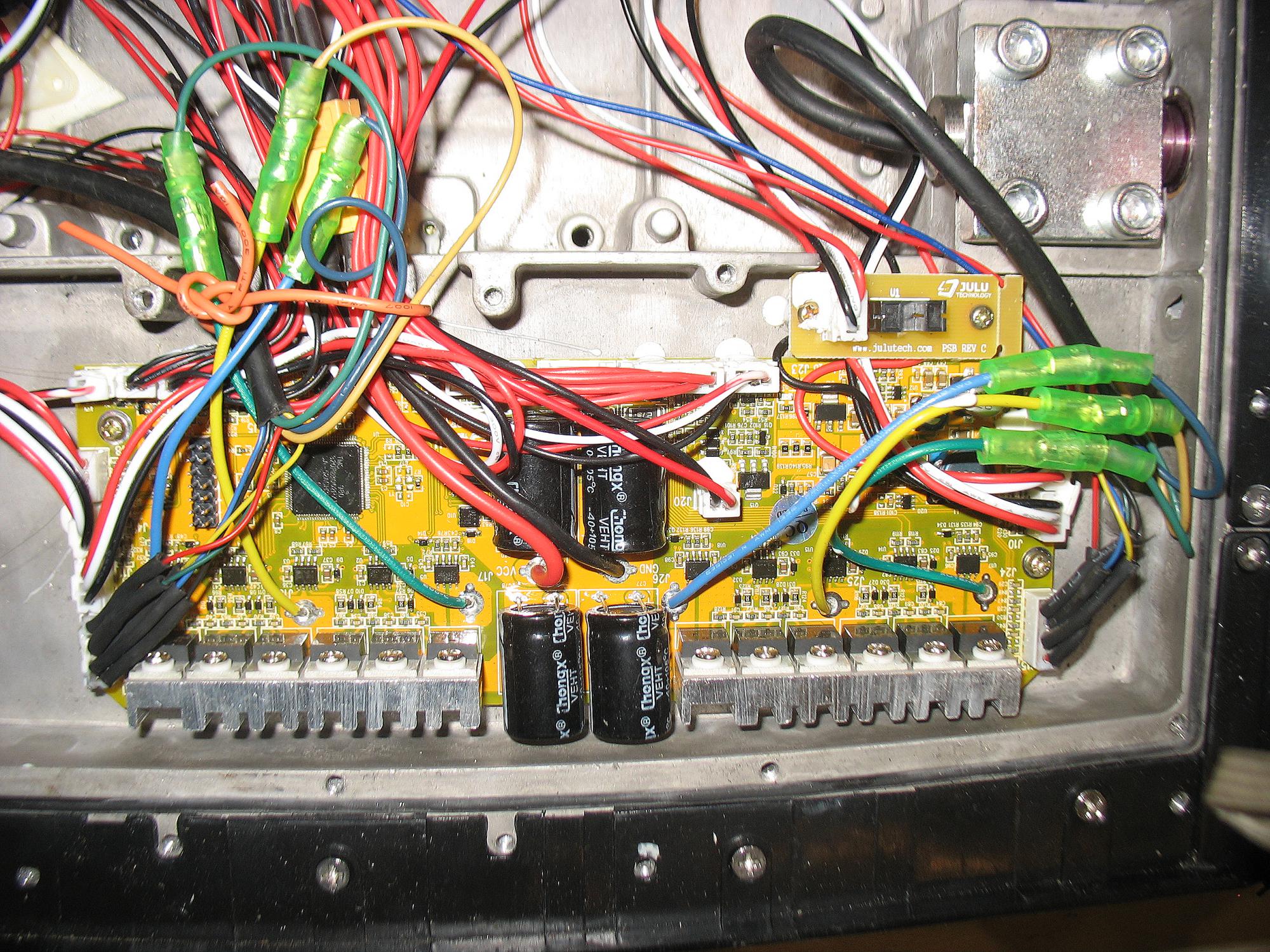

Контроллер - агонь! На dsp: TMS320F28062PZP  %-)
Корпус - силуминовая база и пластиковый обвес. Все на винтах, никаких саморезов и креплений в пластик. Правда сам пластиковый обвес выглядит сопливым.

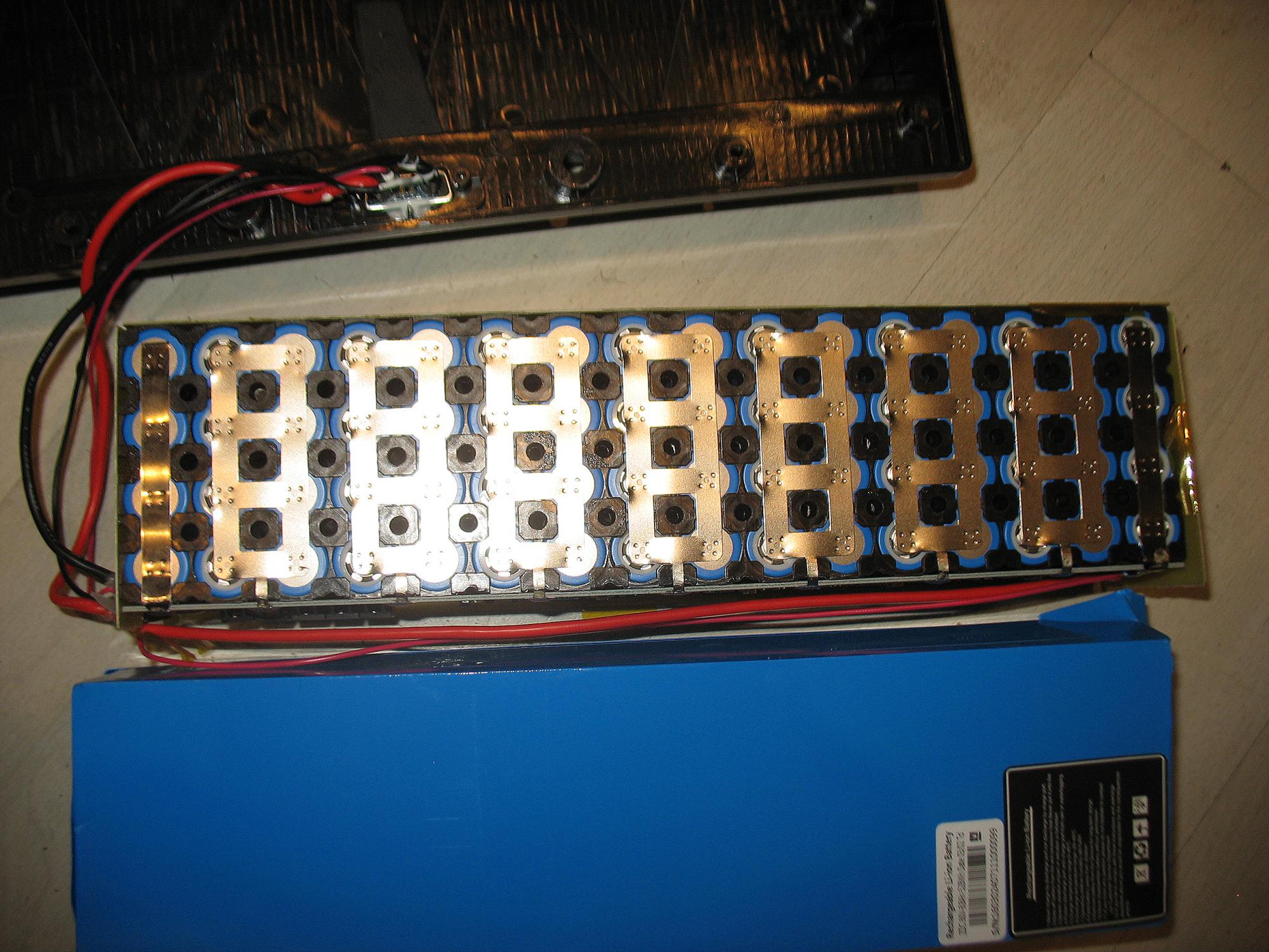

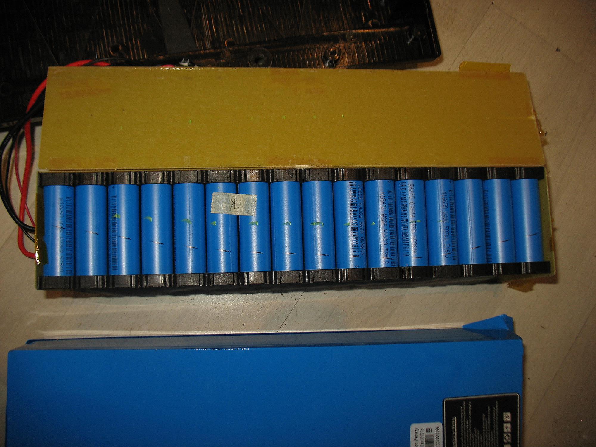

Аккум - агонь! :)

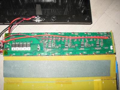

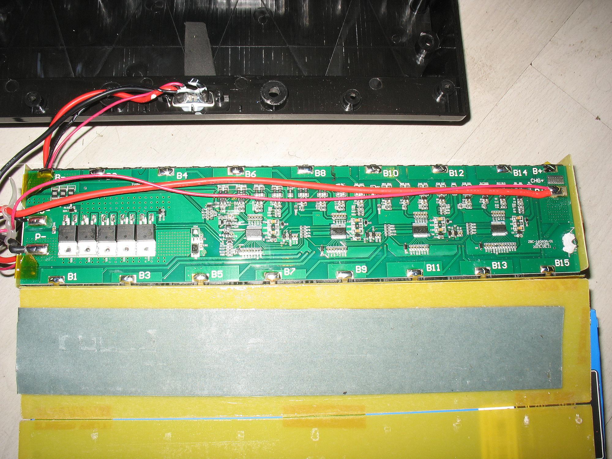

Текстолитовый корпус. Банки в холдерах, BMS с балансиром, 16s4p.

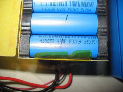

Банки:
Одна неприятность - bms может отключать нагрузку, надо коротить выходные полевики.
Но чую этот аккум уйдет на электровел, тогда это не баг, а фича :)

а можете посмотреть платы индикации одинаковые?

Контроллер - агонь!
Какие драйвера и мосфеты стоят?
Сколько аппарат стоит?
Dmitry__
#7
Цитата: VVK от 21 Июнь 2018 в 09:37Какие драйвера и мосфеты стоят?
В ближайшее время буду разбирать аппарат на зап. части, посмотрю. Точно не на рассыпухе.

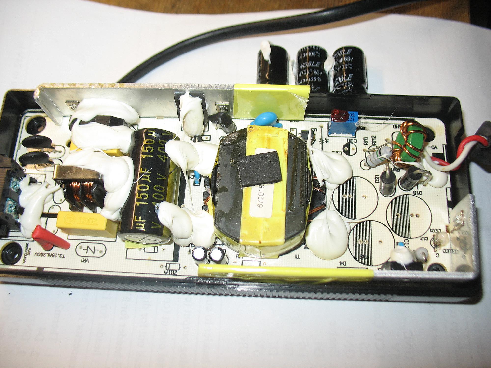

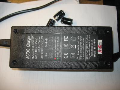

[b-b]Эпичная зарядка от этого аппарата:[/b-b]

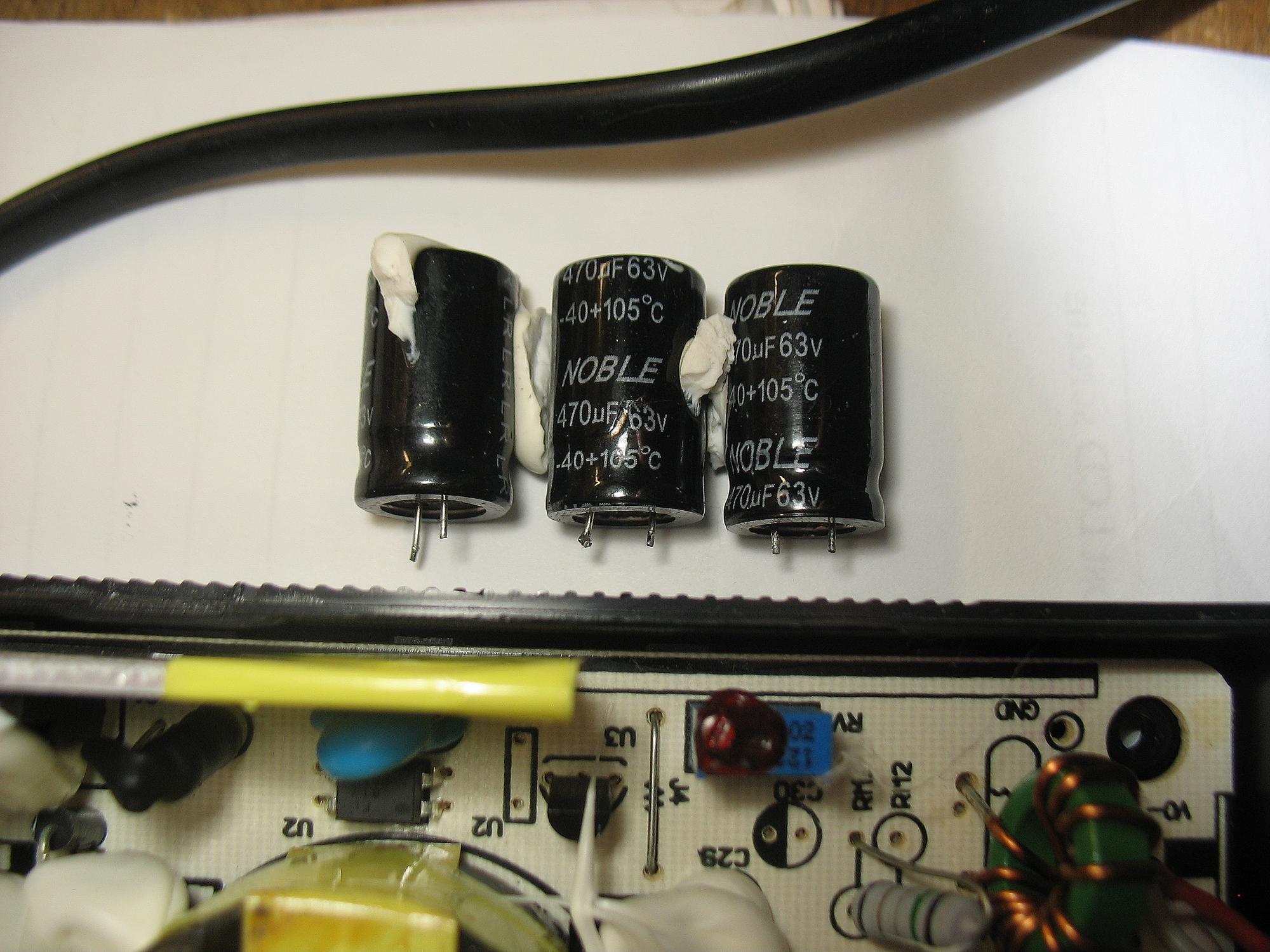

Все время заряжал аппарат зарядками от моноколес на 67.2v, а тут решил взять родную зарядку, а она не работает и тихонечко так шипит, намекая на электролизные процессы внутри зарядки  %-)
Внешний вид, явно читаются цифры 67.2V
Разбираем, внутри 3 вздутыx электролита, на которых явно читаются цифры 63V  :laugh:
Остаточная емкость 470-ти мкф. конденсаторов около 50 мкф., внутр. сопротивление - километр :)
Конденсаторы естественно вытекли, а электролит пытался сьесть плату, но был вовремя остановлен :)
Вот такая молодая немецкая фирма под кЕтайским флагом :)
