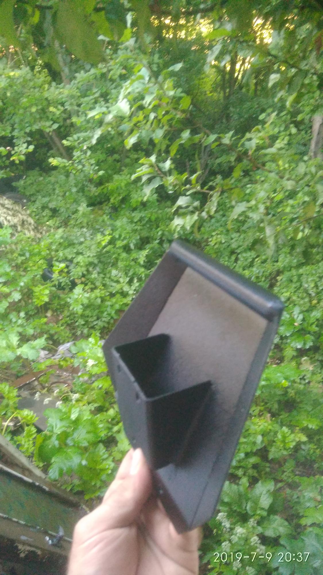

Djek Hamand
Господа всем привет.  Хочу поделиться своей самоделкой, упором для ноги он же ручка для переноски,  может кому пригодится.
      Так как живу я долече от Питерского мастера решил я сам сделать это не хитрый и полезный девайс.
В качестве основного материала взял метал 2 мм, уголок упор сделал из профильный трубы, ручка хваталка из прутка,  можно использовать и трубку. Чтобы придать нужную форму и края гнулись легко и ровно я пропилил углубления в метале фортуной примерно на 0,5-0,7мм и загнул на необходимый угол вставив в зазор между соседский гаражных ворот. Нужный угол я подгонял на деке,  затем сварил,  зачистил, неровности зашпаклевал.  Затем  все это дело покрасил эпоксидным грунтом, а после высыхания покрыл в три слоя черной текстурной краской для бамперов. Получилась прочная конструкция, я своим весом в 105 кг,  становлюсь на самый край упора и могу попрыгать на нём. Отверстия для крепления лучше подгонять на самой деке,
По материалу понадобилось; лист метала 200х230 мм, кусок профильной трубы 60х60х2 мм и длинной 60 мм, его я распилил вдоль и сделал на ширину квадрата 75 мм, пруток диаметром 15 мм.
Добавлено 20 Июль 2019 в 23:41
Ну и собственно чертежик,  может кому пригодится

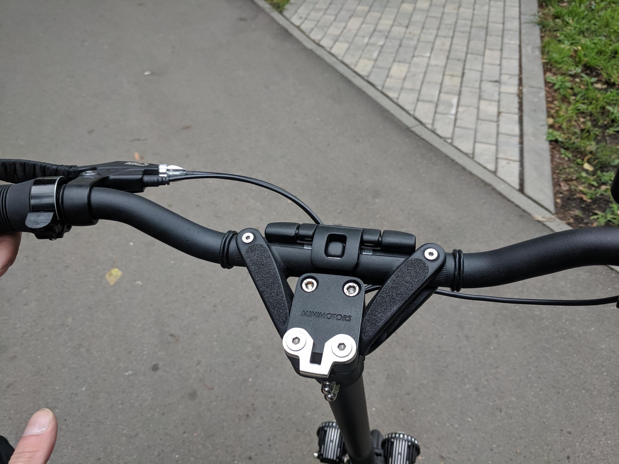

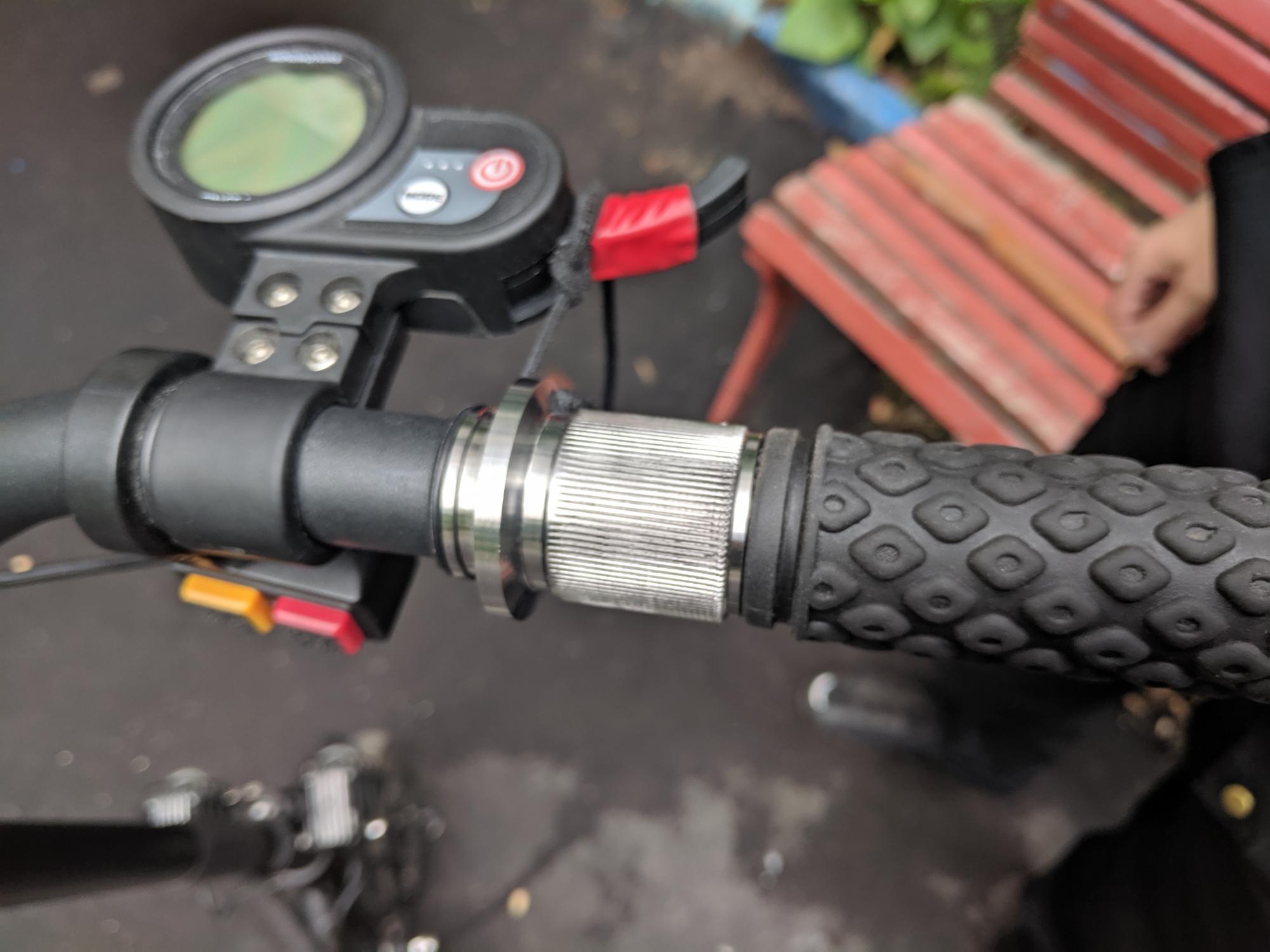

Цитата: witbk от 12 Июль 2019 в 23:08
Итак , Аппарат Алексея на вид очень маленький за счёт интересной формы дэки (похожая на крышку гроба) , которая раптору очень идёт.
Все очень красиво сделано, кастомизация выглядит как с завода харлеев , все на своих местах.
Удобная геометрия за счёт выноса и упора ноги.
Руль ахеренный. В общем фотка так не передаст удобство и изящную красоту.
Теперь на счёт ручки газа, классно дозирует газ , очень актуально для раптора , ну и для всех моделей с максимальным настройками. Более точное микро движение ,фаланга на курке так не сможет , особенно на кочках и неровностях. Ждём когда ,газовалка будет максимально доработана.  :bravo:
Получил такую ручку половинку:
Скажите с этой ручкой половинкой будет также комфортно? Или нет?
А, то меня, что то отговаривают. Но хочется верить )))
https://electrotransport.ru/index.php?msg=1692611

a.l.e.x.100
#1205
Понятия не имею как она будет работать, привод то будет теперь электрический а не МЕХАНИЧЕСКИЙ. Вот то что если вольтметр будет (модификация подобных ручек), это в общем плюс, один хрен проценты на курке врут безбожно.
Следующее, я же не просто так заказывал у Алексея ручку в металле и с механической подачей. Именно из-за тактильности и точности. Сама ручка должна быть максимально шершавой и одинакового или даже меньшего диаметра чем грипса, и не зря я писал про грипсы от трюкового самоката. Просто рука будет уставать от толстого скользкого пластика, а делать насечки паяльником особо проблему не изменят. Пробуйте! Но что я точно знаю, так то что с правильной половинчатой ручкой возвращаться к курку не захочется. Кто в здравом уме откажется от ощущения совсем другого самоката?)).
У меня у токаря очередь, пока не могу переделать свою ручку из нержи, но точно буду менять, однозначно!
