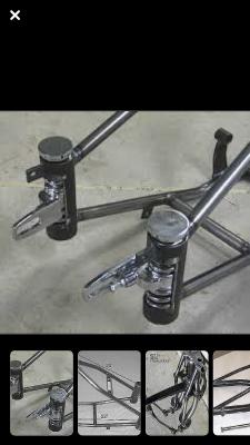

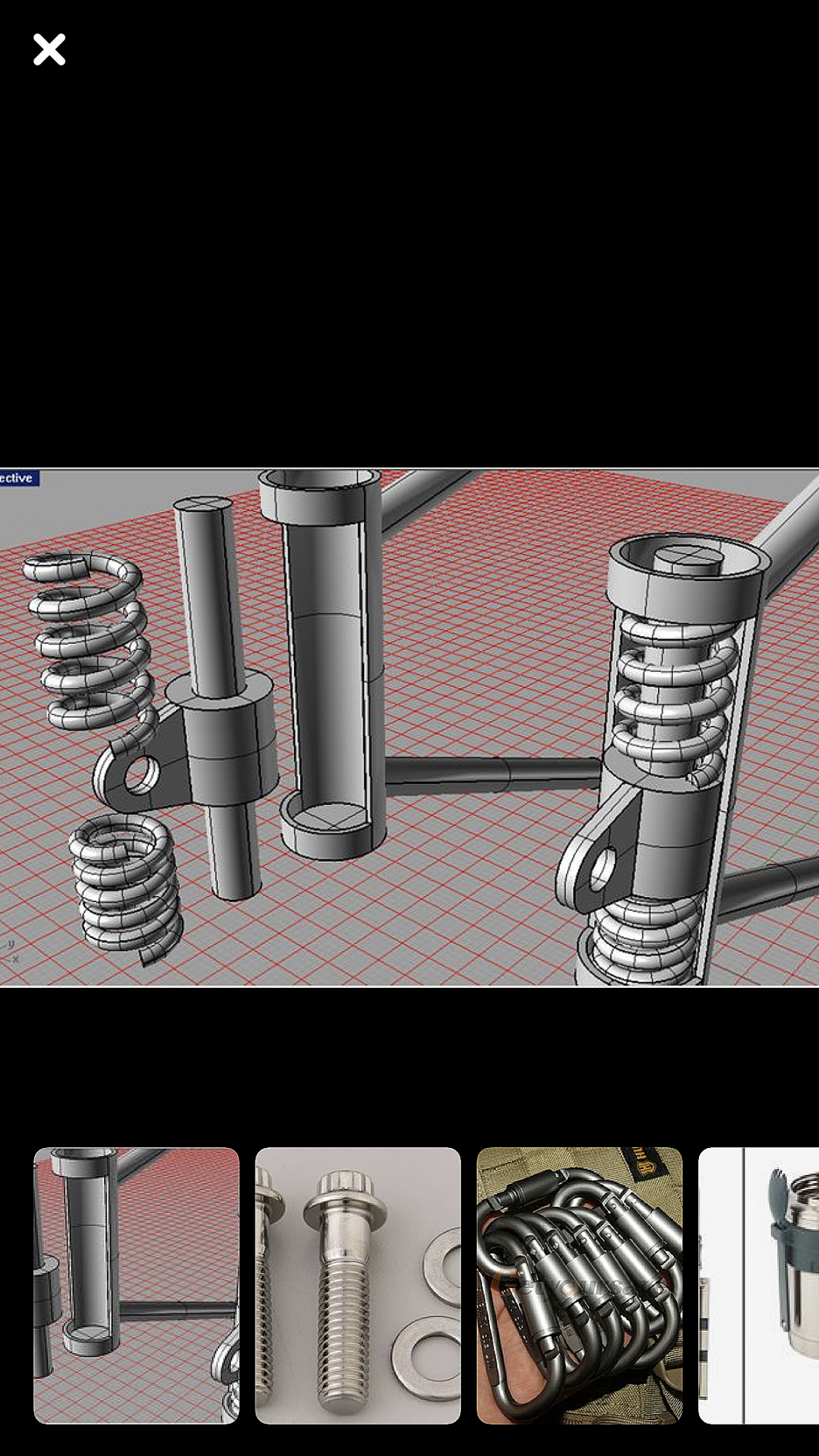

Итак, просматривая картинки чоппердроме увидел вот такое решение для амортизаторов. По идее минимум изменения рамы. Не надо морозится с маятником, отрезать крепления колеса и приварить эту конструкцию.

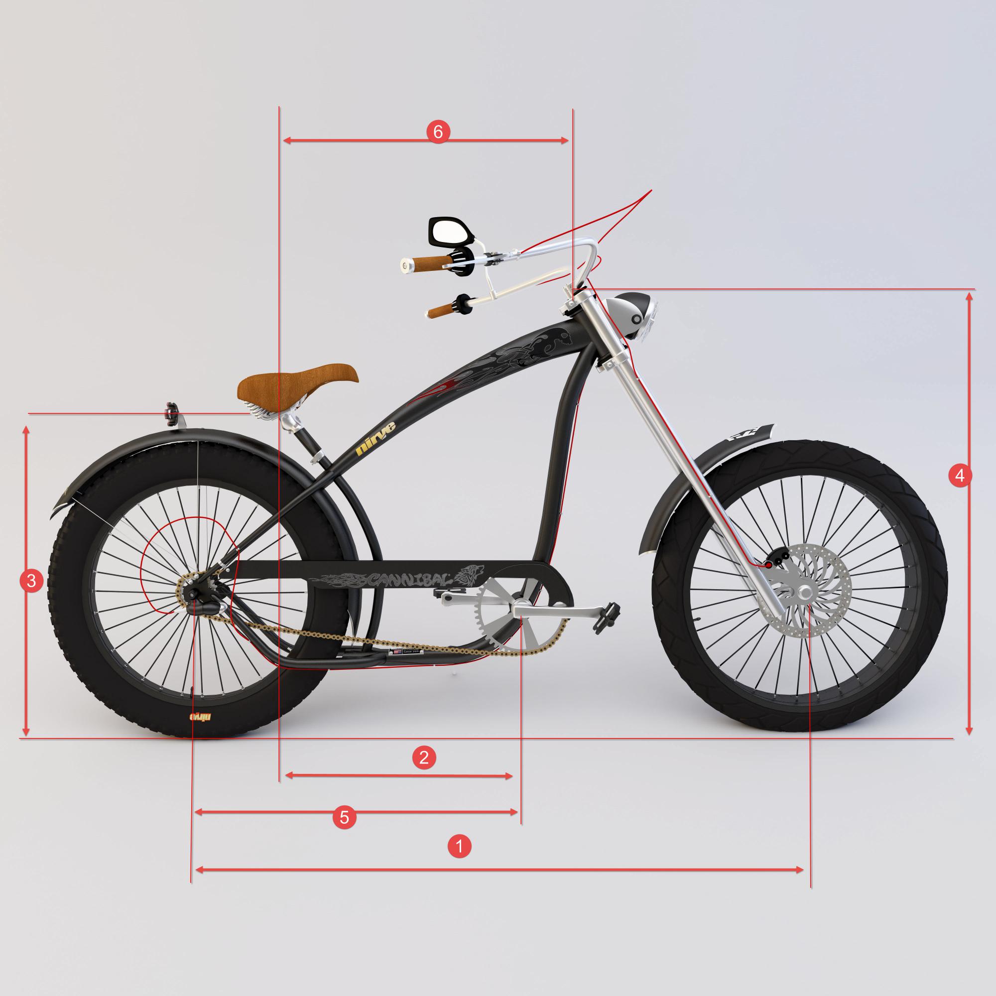

Коллеги, у кого есть Nirve Cannibal, большая просьба снять размеры, указанные на снимке, очень нужно для своего байка, нужно по возможности поменять геометрию своего велика.

[user]Stanislavchik[/user], у Кузьмы Канибал был, задай ему вопрос в личке
Stanislavchik
[user]Tonych[/user], Я уже нашёл в инетах, рисую фантазирую помаленьку в векторе.
