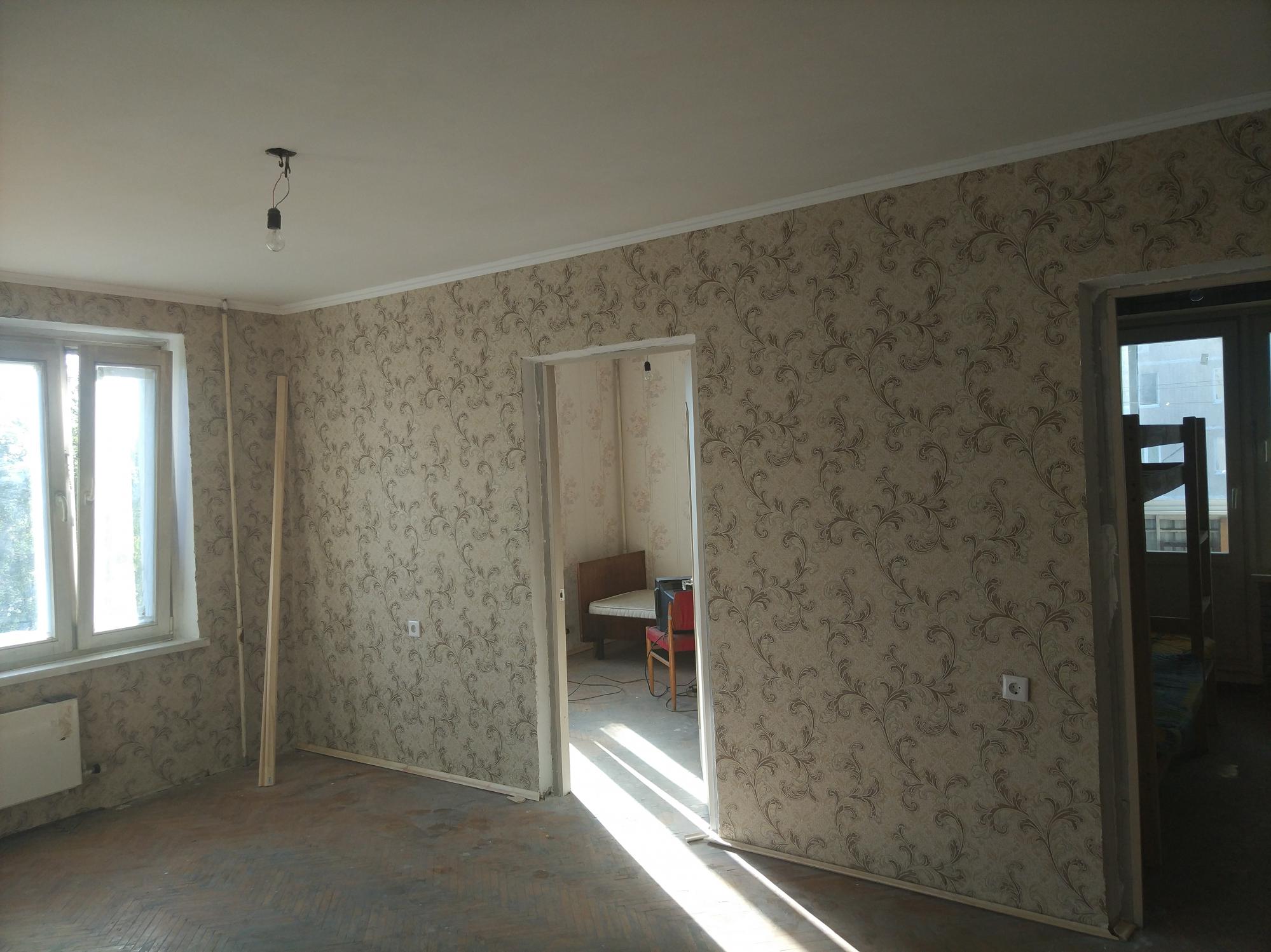

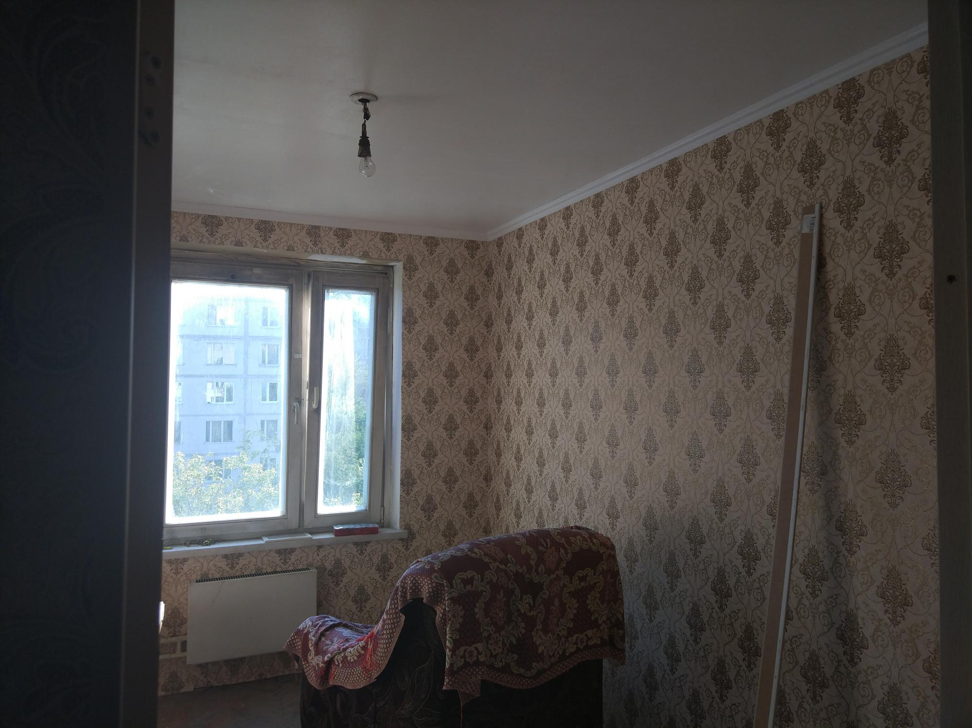

пару фоток, обои конечно "огонь" :facepalm: выбирал не я )) на все про все пока ушло примерно 100к, закуплен ламинат и плитка, пока не клали

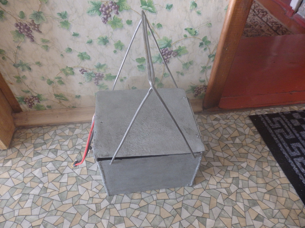

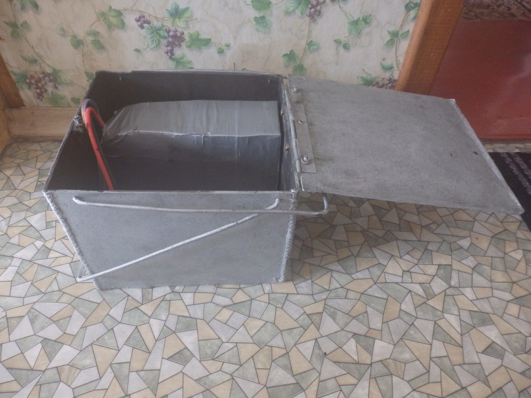

В свете последних событий собрал коробчонку для хранения и зарядки аккумулятора..
сталь котловая 3.5 мм.ручки длинные,если что так удобно хватать,фиксируется крышка на гайку..

[user]Геодезист[/user], не поможет, , возможно избежать начала пожара если только, но от просто нереально количества гари и копоти от АКБ всерано вся хата\помещение пойдет по пи.....е.
и то из-за давления будут вырываться такие потоки пламени-все во круг загорится если это не голые стены

Так для того и ручки длинные-если что выбрасывать на улицу :-)
Вон сколь уже погорело и сколь пострадало народу что невозможно выкинуть горящий аккумулятор а в этой коробке можно.....
Как пожарники говорят-в зародыше пожар можно стаканом воды залить.. Так и здесь-выкинуть можно безопасно пока в коробке будет гореть.
А на зиму в подвал дома на хранение в этой коробке и вот почему: в подвале у меня сухо и даже стоял там телевизор,муз центр.
Да убрал я их оттуда их-мыши! Грызут провода аж шум стоит и электронику не брезгуют,тем более что в подвале бываю раз в месяц.
Все провода теперь в металл.рукаве проложил.
Кошка вылавливает их но ей надо пару месяцев. А они твари грызут и грызут и потому аккумуляторы в этой коробчонке и будут хранится....Там теперь даже отдельную комнату под них подготовил-у меня 2 штуки,прохладно-градусов 10 максимум и главное там бетон вокруг-гореть нечему..но пусть в коробочке все таки  будут...

Что у топик стартера, что на видео, имеет место резкое пламя. Ничего выносить не надо. Одеялами накрывать не надо. Надо тупо бежать :)
Это ж не дай Бог оно в ящике закрытом полыхнёт. Ящик либо разнесёт, либо  в щели реактивная струя будет. Если это в руках держать – смерть сто процентов.
