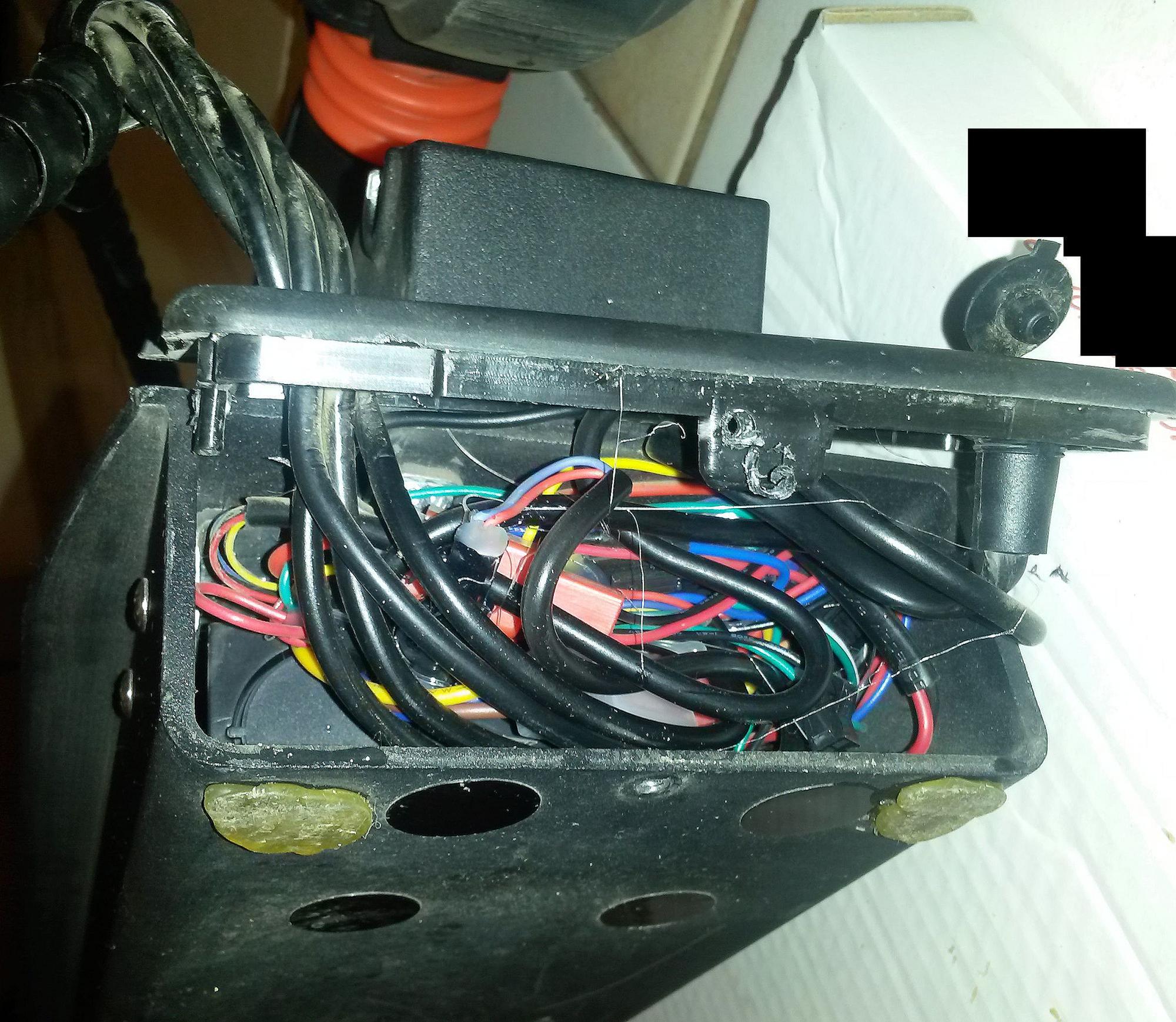

вчера пришлось возвращаться домой после дождика, хоть лужи и объезжал, но вода все равно летит.
После поездки решил посмотреть куда попадает в y5s
Разъем питания был весь забрызган и внутрь тоже нетекло сквозь резинку, толи переносить его как-то, толи придумать какую-то более грамотную затычку, хз. В дырку проводов спереди и сзади, где выходит провод тормоза, ничего не попало, но туда залетает пыль.
как уложены провода, внутри было сухо, но стыках пластмассы и металла влага проступала, надо герметизировать.
контроллер
вся мошна проводов, снизу какая-то непонятная коробочка, сигнализация?

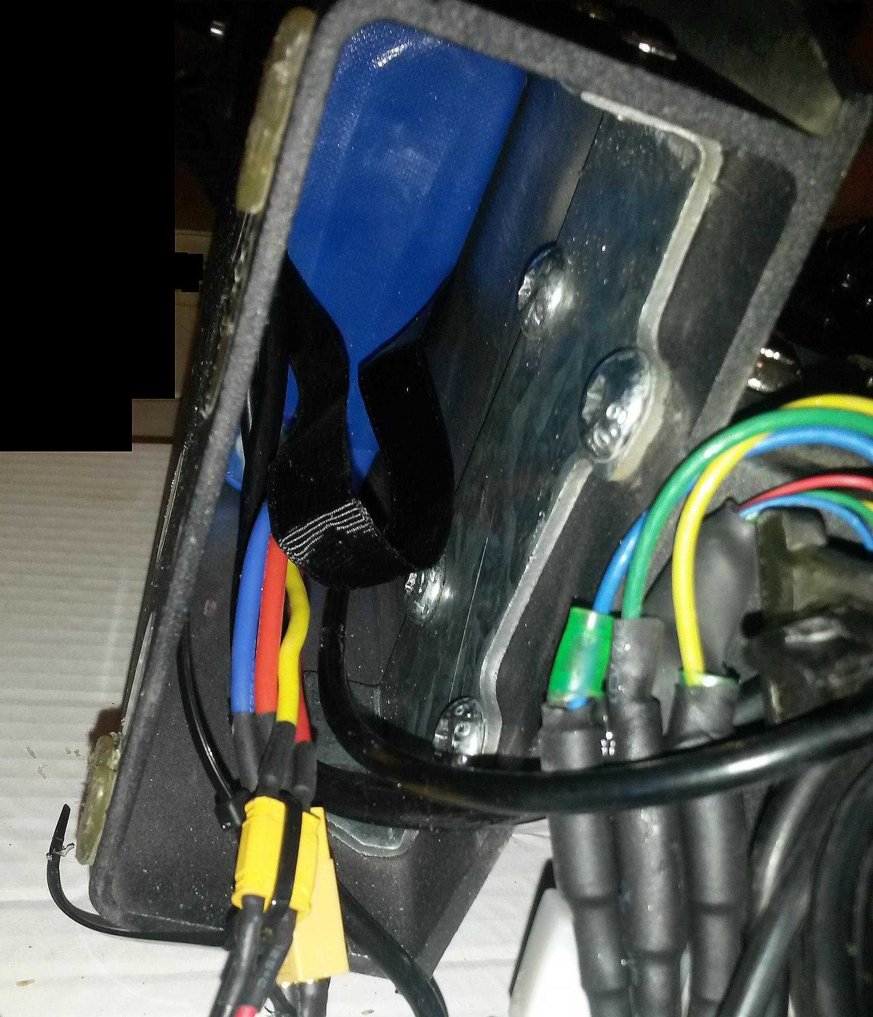

достать батарейку не получилось, не захотел откручивать руль, вроде должна быть герметично обернута
Сзади деки через дырку, где выходят провода на мотор колесо, видно аккумулятор, уверен туда вода вообще без проблем с колеса брызгает, надо бы как-то залепить её.
