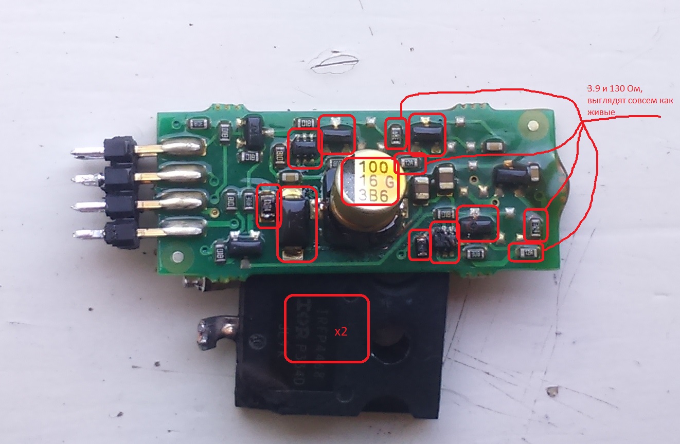

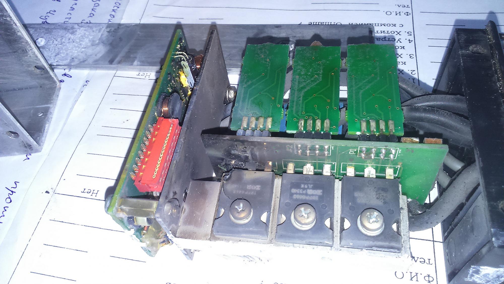

Пришла посылка с драйвером. Перепаял, контроллер завелся. Крутануло колесо несколько оборотов, сгорел предохранитель (из пары проволочек), возможно из-за превышения тока. Включил напрямую без предохранителя. Бахнуло в разъеме XT150, отрубило автомат. Больше контроллер не включался. Может, из-за неожиданного отрубание питания, феты остались в каком-то не правильном состоянии? Странно спрашивать, но у контроллера есть защита от обрыва батарейных проводов?
Полез прозванивать. Выбило два фета и опять драйвер.

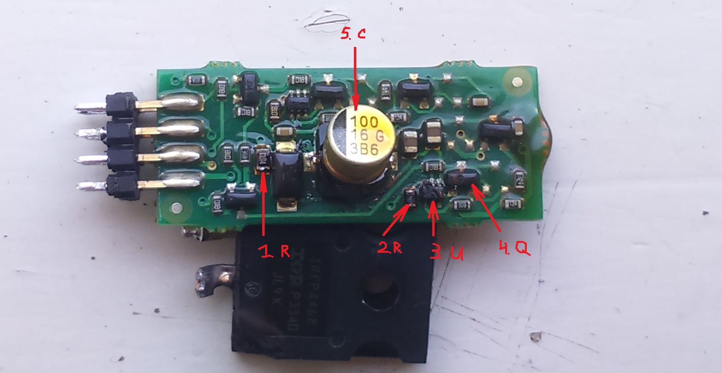

При внимательном осмотре, заметил каплю припоя. Теперь гадаю, пришел бракованный, или я так неаккуратно паял, что капнул. Попробовал оторвать каплю. Ни в какую, припаяна намертво вместе с парой элементов.
У кого такое уже было?
sergek1985
Разобрался. Это я сам капнул. Контроллер завелся. Удалите тему.
