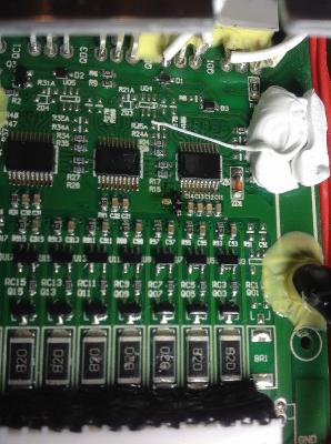

Восстанавливал "чудо" китайской сборки аккумулятор на 48 Вольт 10 Р. Доводил до ума саму сборку и менял бэушную и восстановленную (а может и не восстановленную, а изначально не исправную) ВМS плату на предоставленную клиентом новую. После включения балансировочного шлейфа в колодку (шлейф оставил от старой платы), колодка начала грется где-то до 40-45 гр. Аккумулятор полностью отключен, все параллели 4,22 Вольта, а одна (где менял элементы) 4,20. За 5 часов напряжение на всех параллелях упало на 0,03 Вольта. Видимо где-то в ВМS короткое, или я чего-то не понимаю? Плата на фото.

Вскрыл плату, на ней резистор сгоревший. Резюки на входе, те, что большие, греются на 70 гр. Подключал колодку последней. Мог ли этот резистор сгореть при подключении? Никаких запахов при подключении и тем более дыма не было. Может ли быть такая проблема только из за одного резюка?

Реистора сгоревшего не вижу.
А, нашел. 2.2ком купи и замени, мож, полегчает.

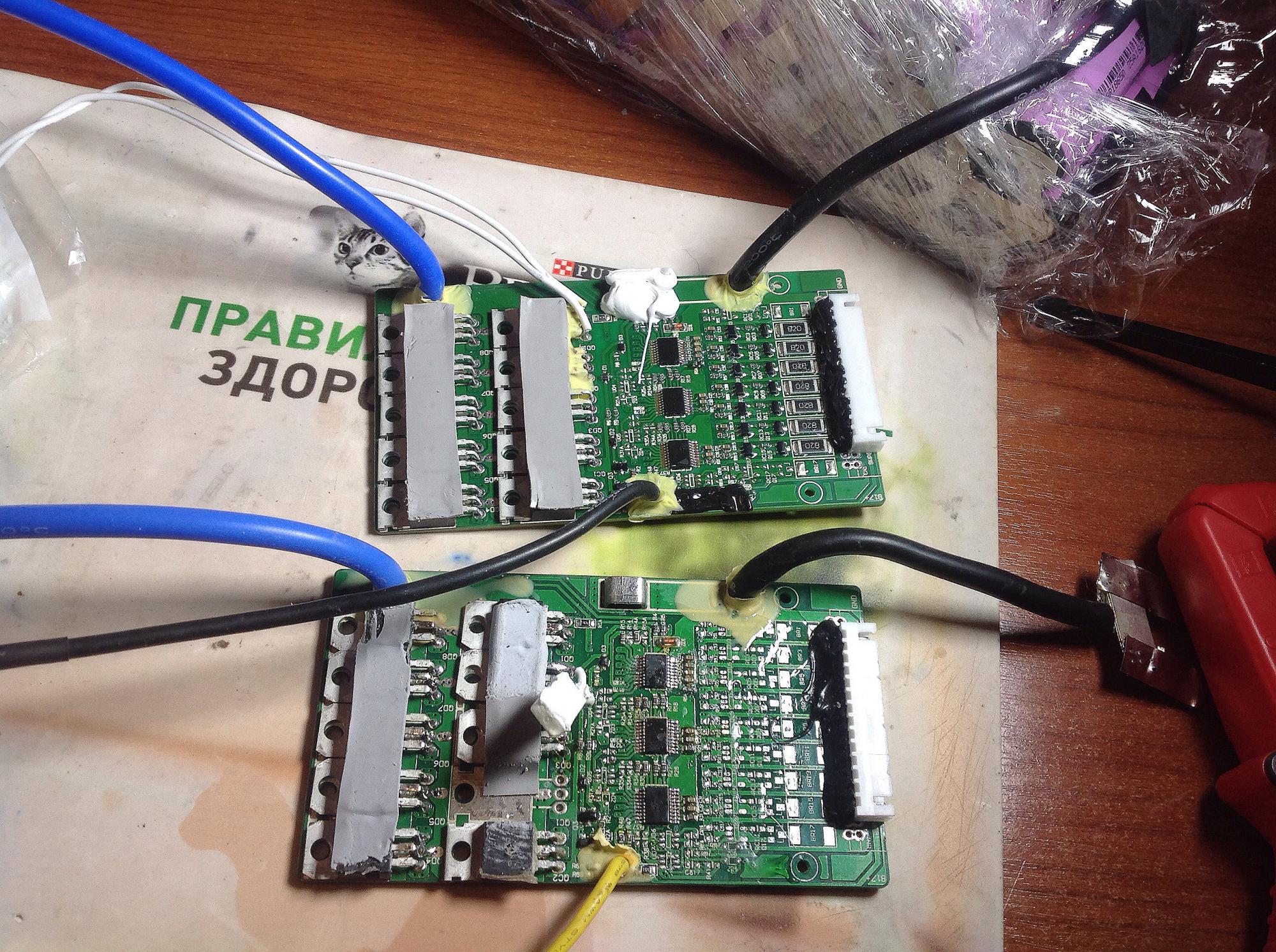

Я же написал в первом же коменте "аккумулятор ни к чему не был подключен". Я его собрал, припаял к минусу плату ВМС, и вставил старую колодку с припаянными балансирными проводами. И все, оставил до клиента, но через час, заметил, что колодка греется. Разобрав, увидел вроде как подгорелый резистор, но прозвонив его прямо на плате, намерял 1,65 кОм. На такой же, но кастрированной старой плате, этот резистор выдает 1,4 кОм. Щас выпаю и померяю вне платы. На фото вверху новая плата, внизу старая.
