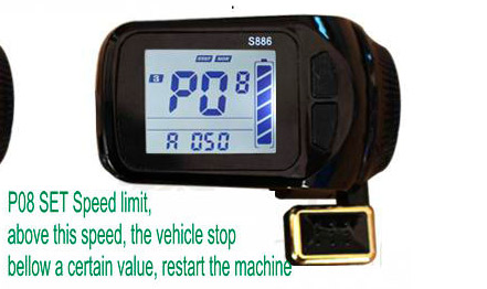

Имеется самокат UrbanGo с сиденьем. Очень похож на копию speedway mini 4, только чуть длиннее и с другим контроллером. Максимальная скорость примерно 60 км/ч. Пытаюсь через настройки уменьшить максимальную скорость, но не выходит.
фото
На Али продается контроллер этой же модели *-BLDC-controller-for-electric-bike-scooter-foldingbike-intelligent-bike/32823417406.html]S886[/url]) и там есть описание всех программ.  В нем есть программа P08, судя по инструкции она отвечает за максимальную скорость в процентах ("100" - 60 км/ч). Выставил "30", чтобы максималка была 18 км/ч, но что-то скорость не ограничилась. В чем может быть дело?

Нет там никаких 60 км/ч. С 350 Ватт движком то... Можете проверить по GPS.

Это не столь важно. На ютубе вроде около 50 км/ч по gps выходило. Суть в том, что хотелось бы иметь возможность ограничить максимальную скорость до 15-20 км/ч, чтобы безопасно мог ребенок ездить.
