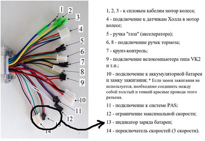

Всем привет! Хочу сделать самодельный индикатор заряда акб (36 в) на светодиодах, кто подскажет какое напряжение на тонках красном и черном проводе при полном заряде и при полном разряде? Спасибо.
Pau62
Может быть. там напряжение батареи?
А прозвонка на что намекает?
chajdak
Цитата: Pau62 от 29 Май 2018 в 12:07Может быть. там напряжение батареи?
Не, врят-ли там с акб напряжение на ручуку идет, многовато будет. Я подозреваю там 5 вольт, как раз для питания светодиодов
Та нету возможности прозвонить еще...
Dimm5
Напруга АКБ и есть. Как еще померить напряжение на батарее? Есть старый курок газа с тремя светиками, переделал с 36 на 48В. Туда идет 5 В на "газ" и U АКБ для светодиодов. Схема этой лабуды в теме есть: https://electrotransport.ru/index.php?topic=43720.0
