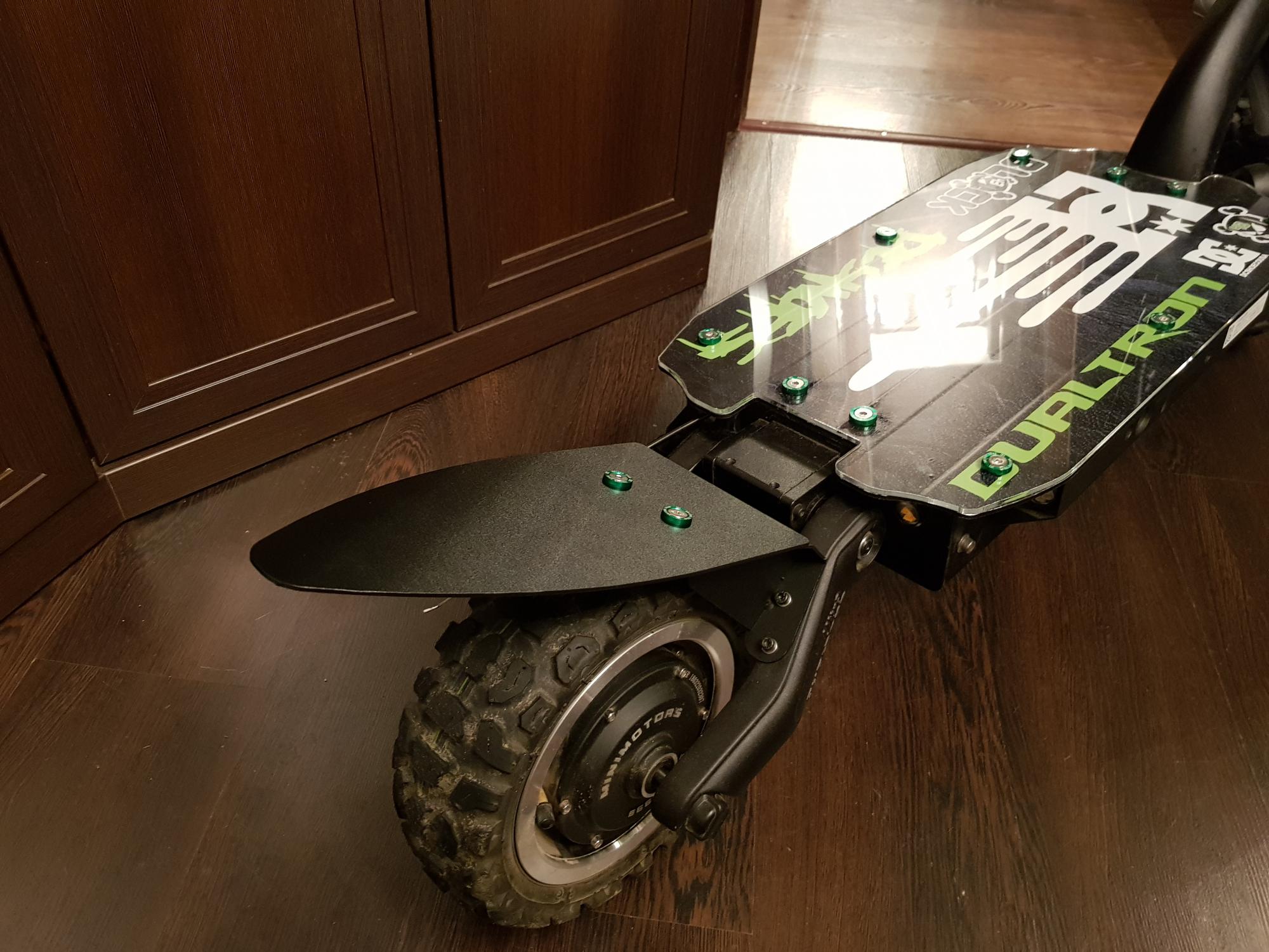

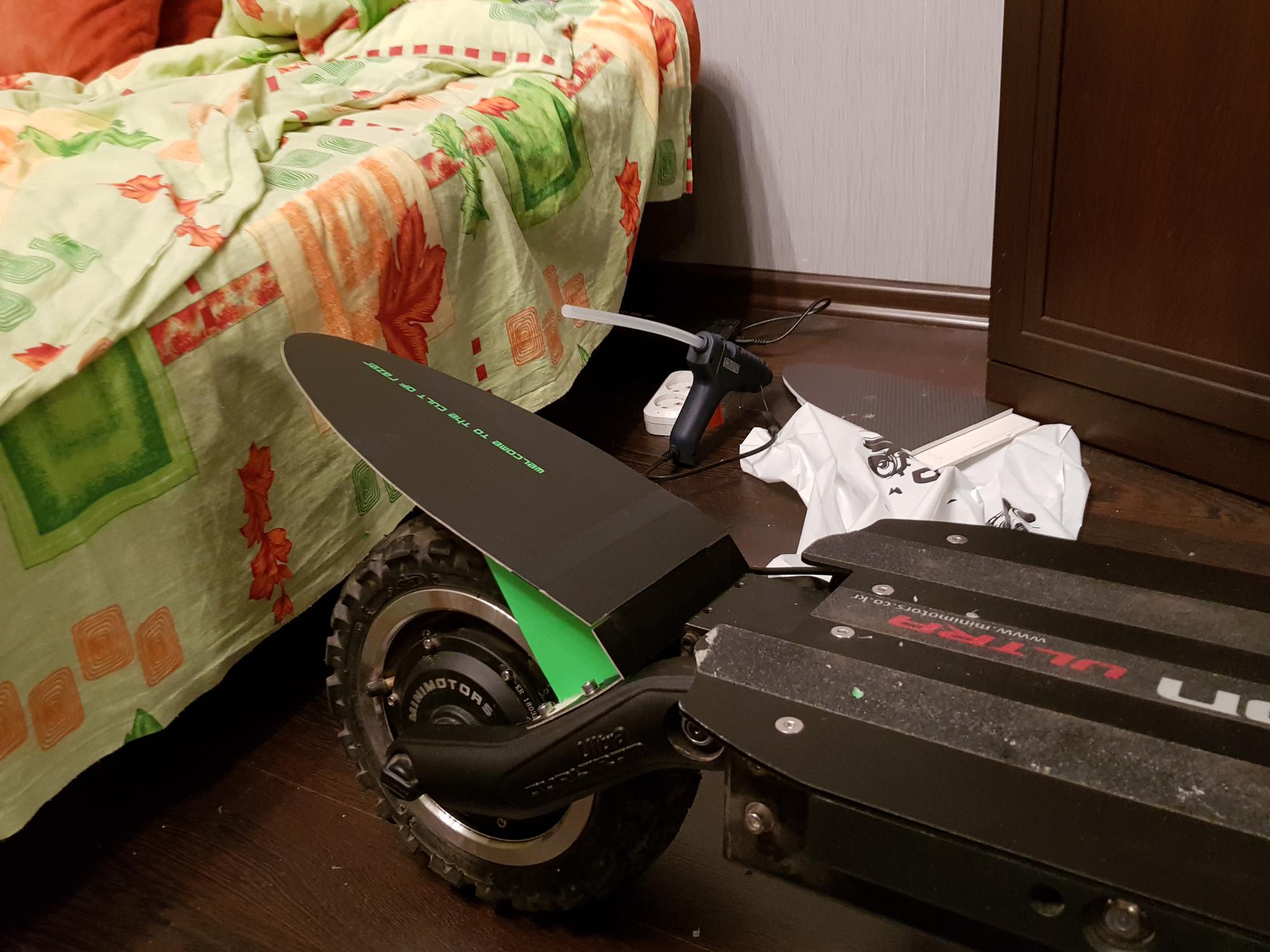

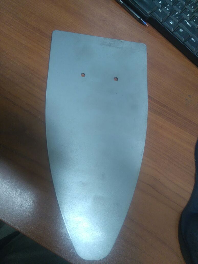

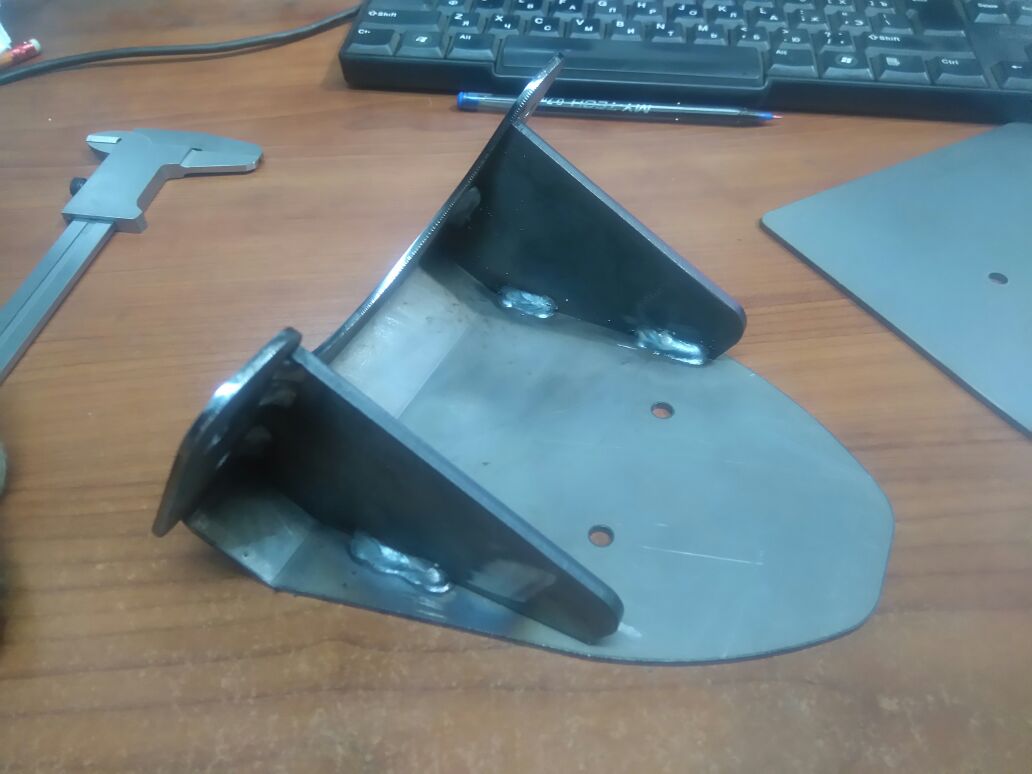

Изготовил крыло на ультру. Для начала сделал макет из картона

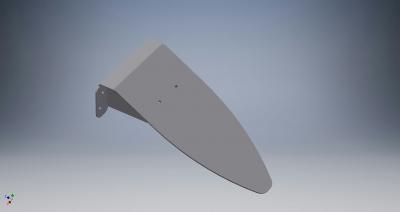

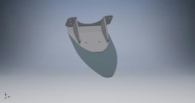

Затем отрисовал в программе и вырезал лазером из 2мм стали

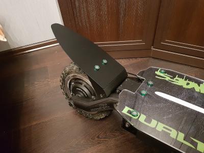

После покрасили порошком в черный и установил на свое место.

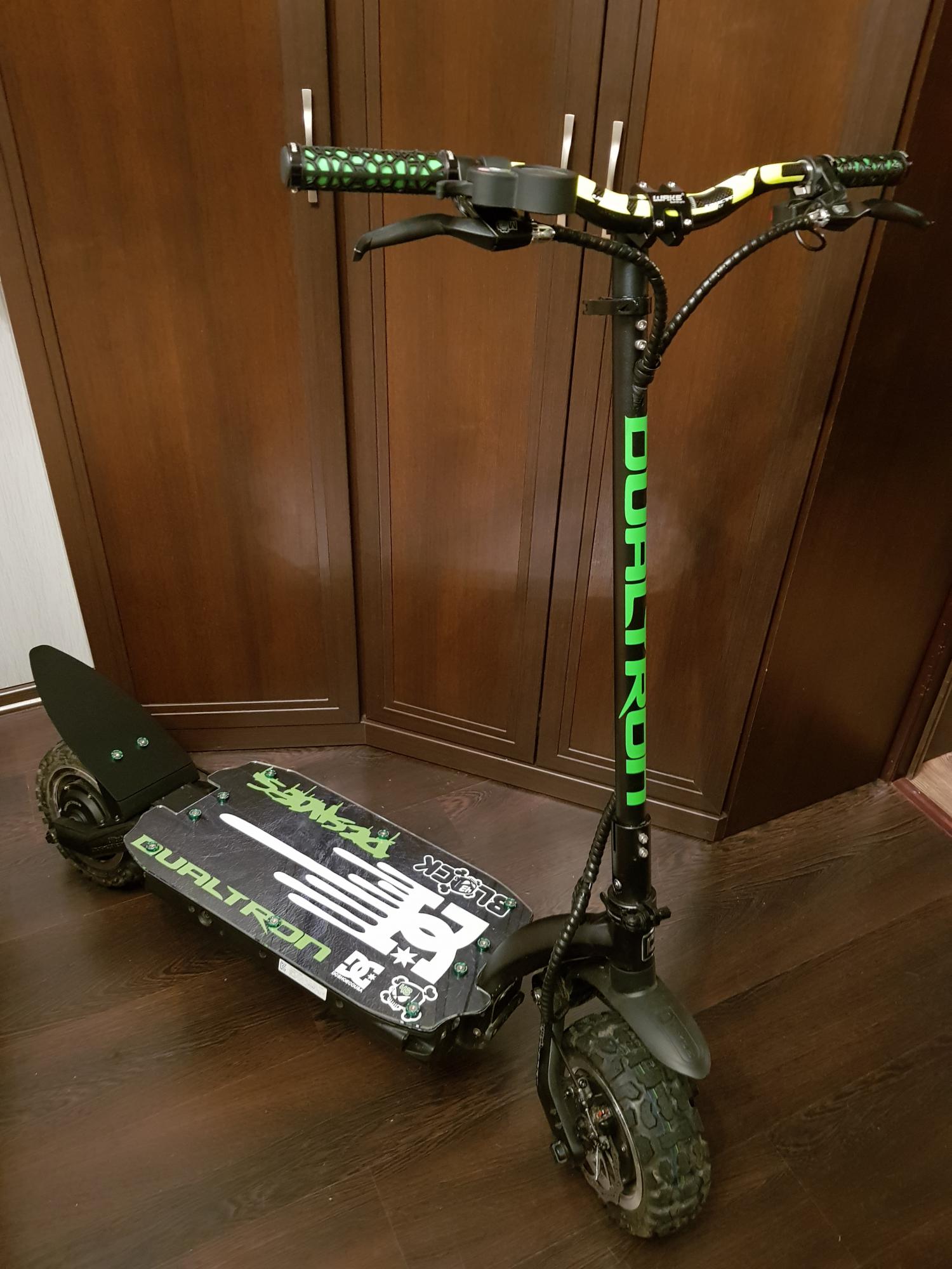

Думаю получилось неплохо, к тому же теперь хоть можно нормально протереть колесо принося домой самокат.

Слушай,а как вы на оргстекле ездите? Я пробовал кататься, раза три чуть не убился в мокрую погоду. Это надо к кроссовкам наждачку клеить что ли?
Tonsax
Цитата: Maksuxa2003 от 28 Май 2018 в 18:11
Модненько   :wow:
Да нормально ничего не скользит, я правда в мокрую погоду не катаюсь, как вариант можно взять у реклащиков пленку с текстурой песок, вот с ней точно скользко не будет
witbk
Так на нем можно людей возить. Тяжёлое небось.
M365, дуль3 , спидер.
Tonsax
Грамм 500точно есть, сейчас пришла пластину из карбона вырежу будет полегче
