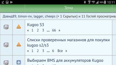

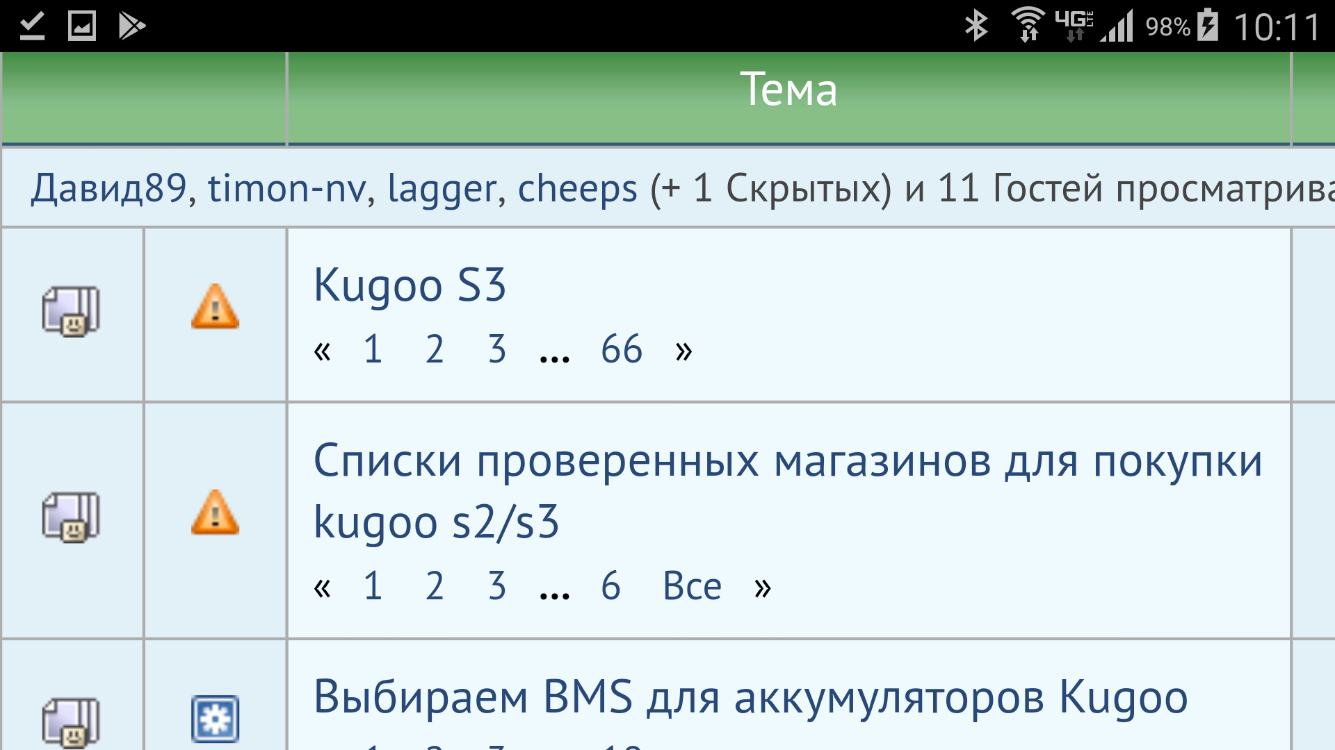

Давид89
[user]inetchik[/user],  офф.сайта нет. Но где тогда купить с меньшей долей вероятности обмана? какой интернет магазин?
inetchik
SF8. B1-Р600 с ЛЖФ15S-19.5АЧ.
Мы на карте.BR, Dmitry.
