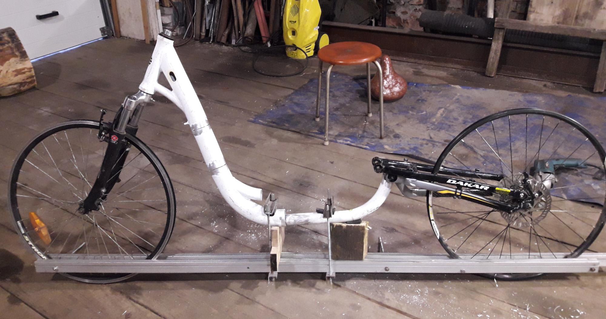

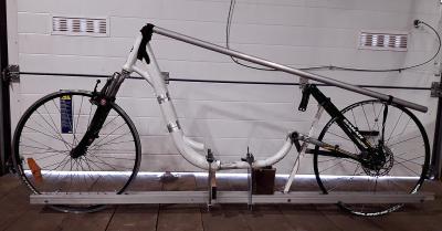

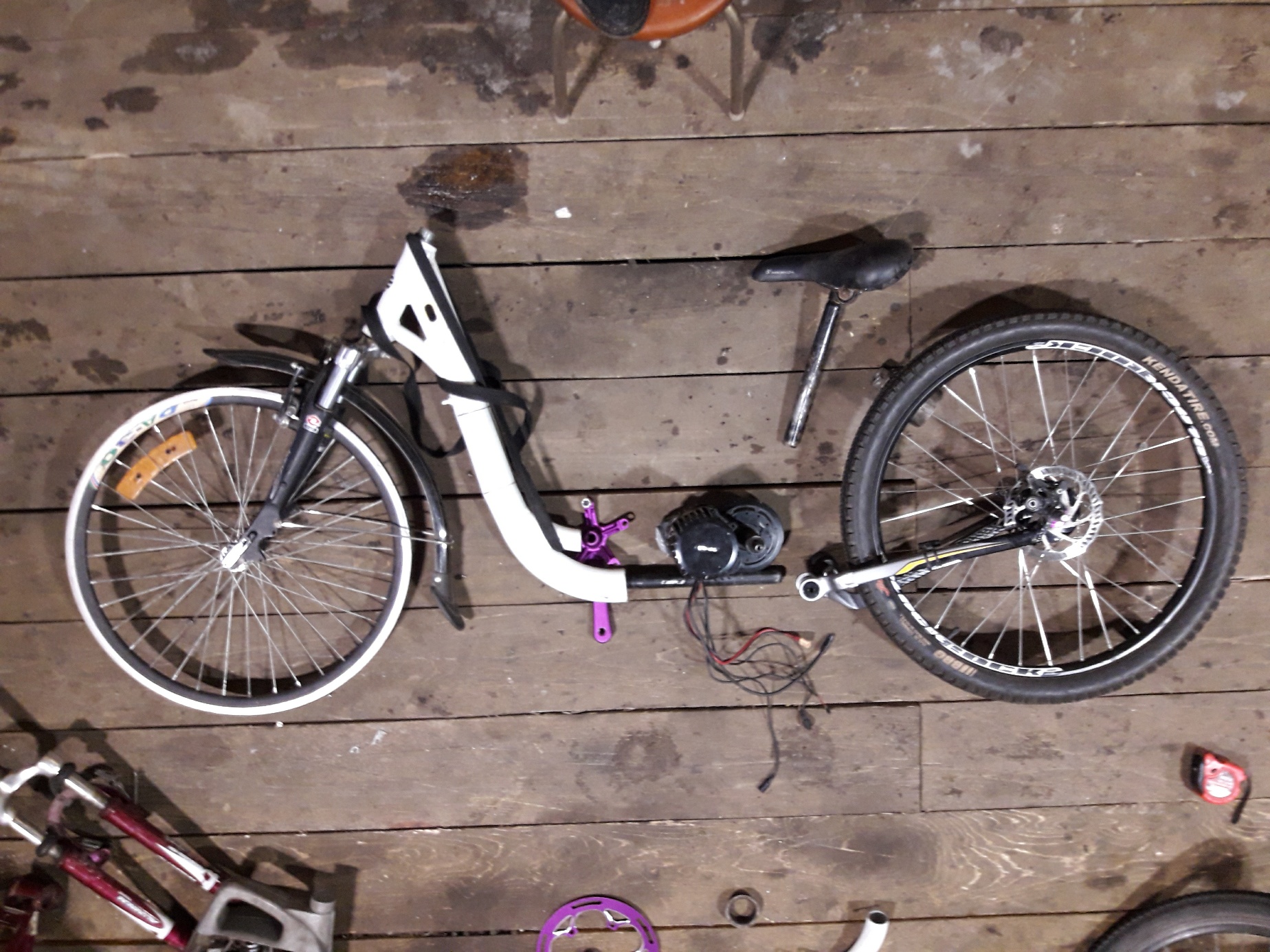

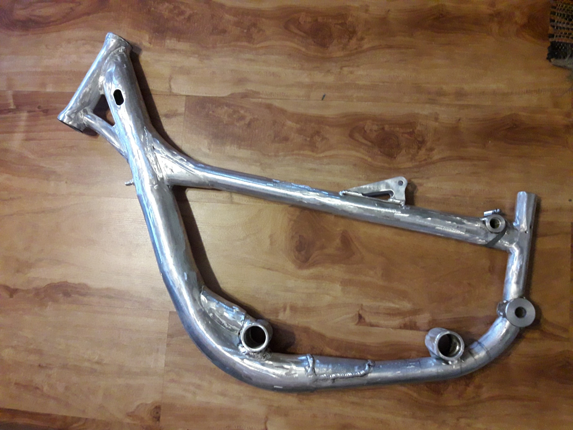

Приветствую.

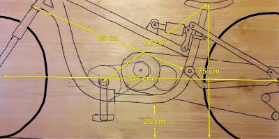

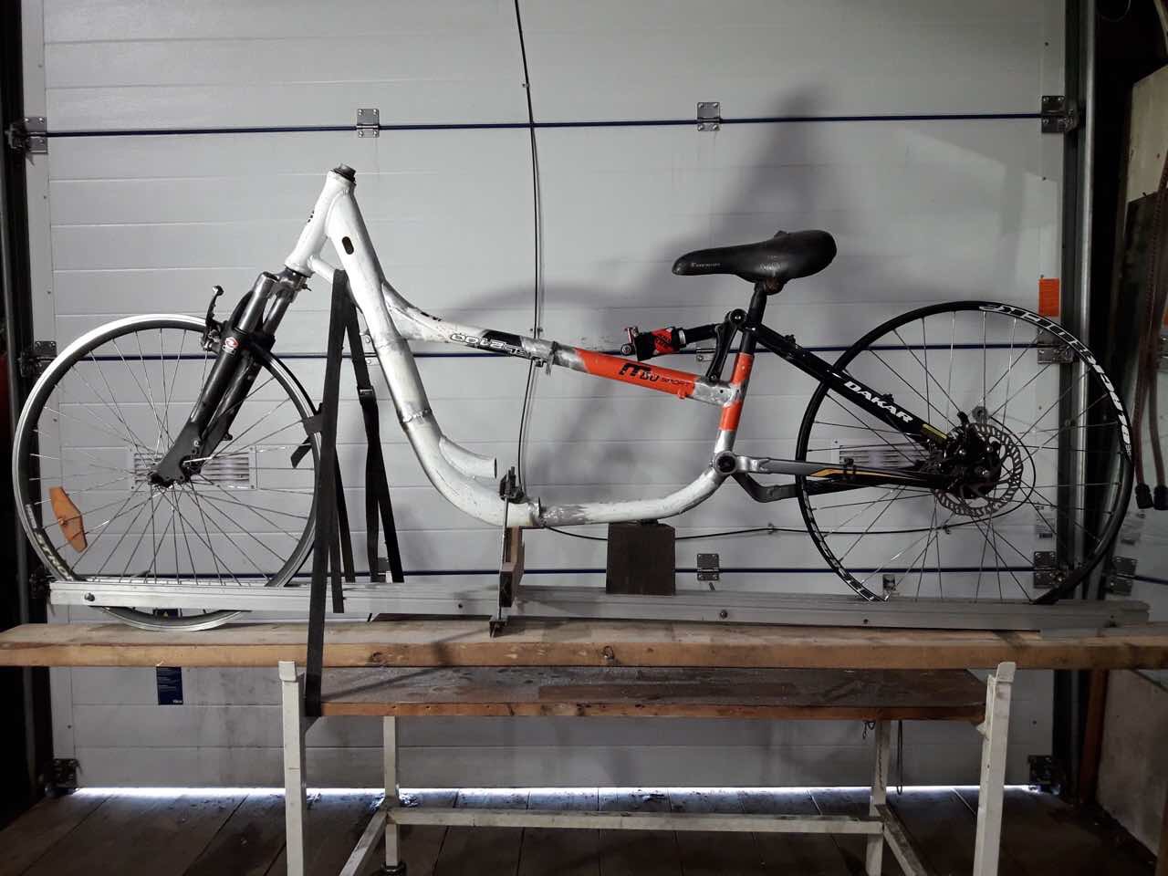

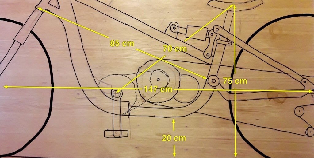

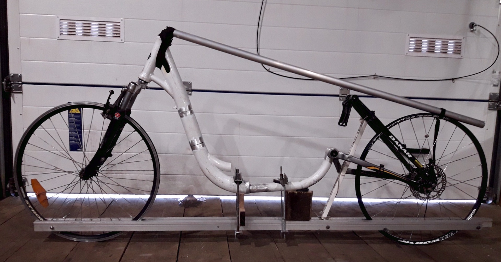

Надоело падать с высоких "горных" веселопедов. Решил быть ближе к земле. Главная задача - комфорт в езде, удобство при остановках. Поэтому сначала определился с высотой сидушки. Не слишком низко, чтобы было легко вставать и не слишком высоко, чтобы было удобно во время остановок.
Вторая задача - комфорт при езде именно по СНГ))). Здесь остались воронки после войны, бордюры/поребрики, провалы в асфальте и пр.
Из-за этого пришлось делать "трехподвес". Т.к. помимо передних/задних аммотизаторов (неплохих), сама сидушка скоро будет также подрессорена.

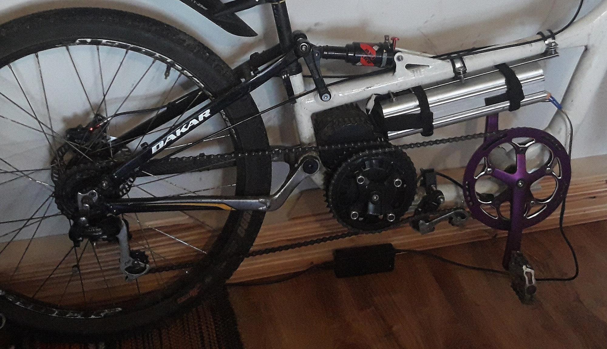

Привод - кареточный 1кВт Бафанг HD3.
Сзади - Альфина-8.

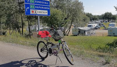

Сделал я его ещё прошлой весной. И конструкция получилась настолько идеальной, что придавать товарный вид просто некогда, всё время в покатушках.
Хотя один косячок есть. Позже пожалуюсь, может кто поможет советом, как исправить.

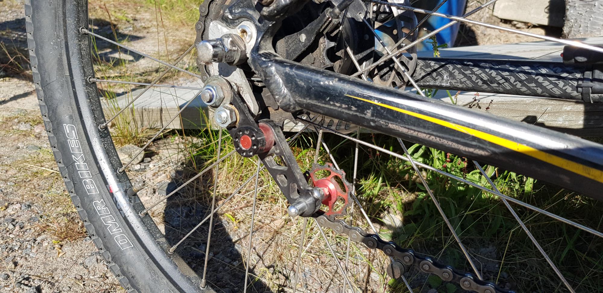

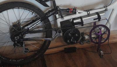

idx
Интересно как будет работать такая конструкция. Я не сильно знаток в рамостроении, но там звезда в каретке (вторая, что с мотором) отдельно живёт от подресореной части. Возможно, задний натяжитель решает эту проблему, не слетает цепь у вас?
0730
Она "не будет", она уже два сезона вполне успешно работает.)))
В первом варианте было аж два натяжителя. Но теперь остался только задний. Это - обычный переключатель/натяжитель с зафиксированными болтами, который компенсирует ход задней подвески.
Для его замены уже куплен простой обычный натяжитель.
0730
Поставил-таки натяжитель. Всё было как-то лень, но при замене камеры, отломился петух. Вернее, я его сам и сломал. Вырезал из люминия быстренько замену, заодно и натяжитель привинтил.

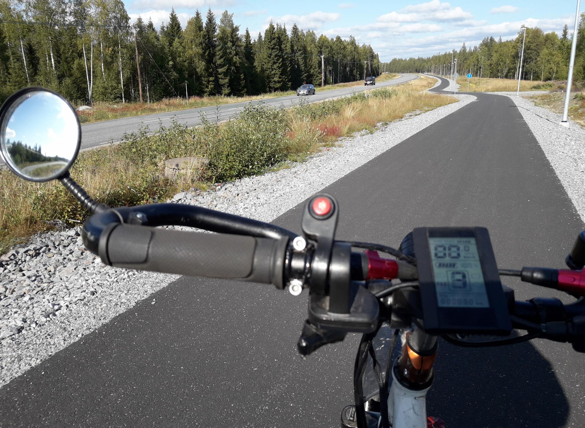

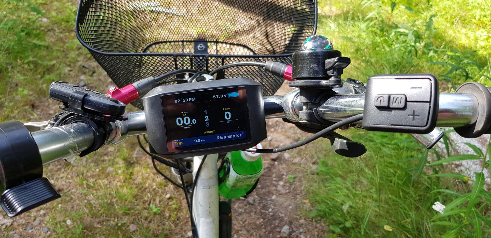

Заменил старый ч/б дисплей с раскоцанным креплением на этот. Неинтересно, ибо куча ненужной инфы, а "бензометра" нет...
