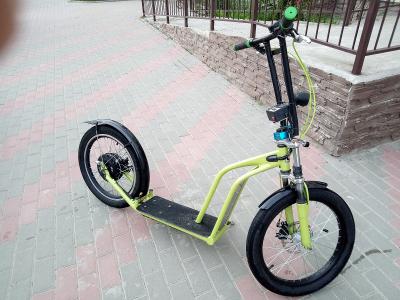

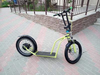

Добрый день уважаемые форумчане, хочу представить вам одну из своих работ, лёгкий электросамокат для передвижений по городу.

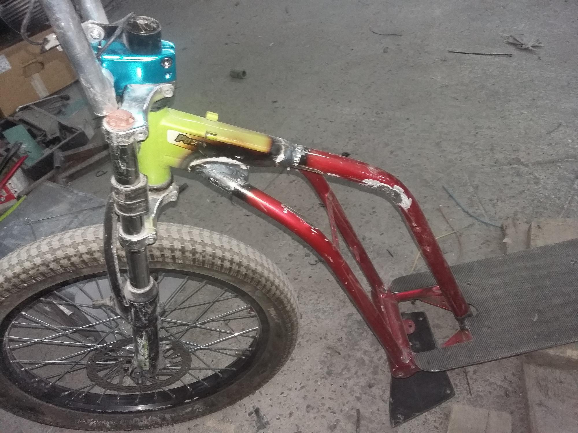

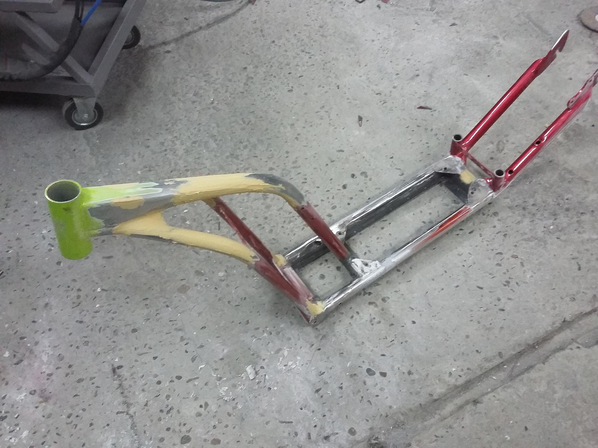

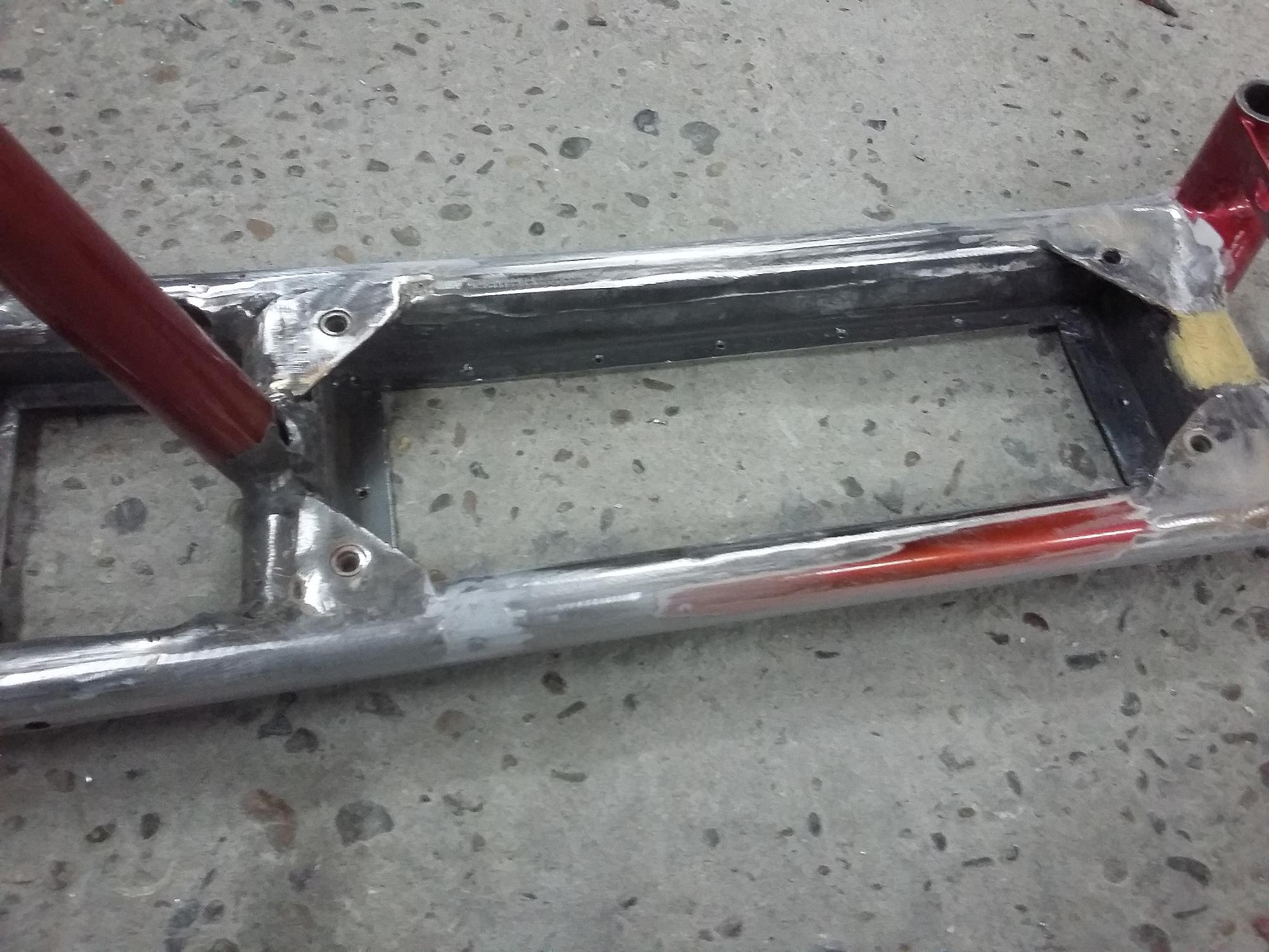

Давно пылилась в углу рама от первой версии моего самоката https://electrotransport.ru/index.php?msg=1068726, и руки чесались его модернизировать, вроде не плох был самокатик, но полное отсутствие амортизации доставляло массу дискомфорта, так как каждая ямка на асфальте прилично отдавала по рукам, и тут как нельзя кстати, товарищ подарил так сказать остатки (рама с вилкой) от подросткового двухподвеса на 20" колёсах.  Вообщем берём раму от старого самоката, отсекаем всё лишнее и добавляем необходимое.
так же была укорочена база на 5 сантиметров, контроллер переместился в деку
далее красим и собираем
Колёса 20 дюймов. Мотор с контроллером от E4BIKE Light+ 500. Контроллер с токовым управлением, имеет три режима 10-20-30 ампер, что весьма удобно при передвижении по нашим горкам.  Аккумулятор 48 вольт 12,5 А/ч из элементов самсунг 25R, и хотя на раме есть место, всё же решил оставить его в рюкзаке, так как езжу в горы на другом горном самокате и этот аккум беру как дополнительный, подключая его в паралель к основному.
Руль тоже пришлось делать самому, так как готового, необходимой высоты, не нашлось. Труба алюминий АД31Т, диаметр 22 мм. толщина стенки 1,5 мм., буду переделывать, понемногу гнётся у основания, труба тонковата, к сожалению на тот момент другого под рукой ничего не нашлось. Пробег на одной зарядке 40-50 км, тут зависит по какой части города ездить и на каких скоростях, горки у нас везде. Максималка более 45 км/ч.
Вообщем что получилось смотрите сами, задавайте вопросы, с удовольствием на них отвечу.

Я бы  воздержался  упоминать  слово легкий  в названии :)
у всех разные представления о легкости, а фактический вес вы скромно не указали. подозреваю более 20кг
думаю в такой размерности легки в представлениях большинства людей. будет весить менее 14кг, тем более что батареи на нем не установлено
про руль вы и сами заметили, выбранный вами материал (АД 31) вообще непригоден для рулей,  чтобы получить достаточную прочность и надежность конструкции вам понадобятся трубки с толщиной  стенки не менее 3.5мм, уж лучше сталь.

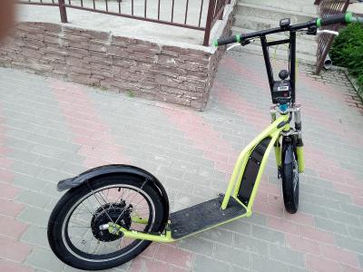

Как аккуратно вы всё сделали - приятно поглядеть!  :wow:
Немного смущает размер переднего крыла  ;-D

Цитата: FX_888 от 19 Май 2018 в 15:12у всех разные представления о легкости, а фактический вес вы скромно не указали. подозреваю более 20кг
В этом вы правы, лёгкий в моём понимании,  вес у него как раз 20 кг и получился, но в сравнении с горным самокатом, который весит 35 кг, для меня этот лёгкий, поднять по ступеням или перекинуть через высокий бордюр вообще не проблема.

Цитата: _Os от 19 Май 2018 в 15:34Немного смущает размер переднего крыла
Да-а, с крылом промашка вышла, резанул лишнего  ;-D, пришлось оставить как есть, но впереди на раме щиток стоит, который от брызг в принципе хорошо защищает. А вот заднее удлинить не мешало бы, а то не давно после дождя ехал, так рюкзак на спине прилично забрызгало, хотя и старался сильно не разгоняться. ;-D В дождь теперь стараюсь не ездить.

Как считаете в месте соединения с декой заднего колеса, трубы не начнут гнуться?
Видел похожую конструкцию там тоже начались прогибы в районе деки

Цитата: Fokan от 20 Май 2018 в 00:44Как считаете в месте соединения с декой заднего колеса, трубы не начнут гнуться?
Ну если задаться целью то согнуть конечно же можно что угодно ;-D , но думаю что при тех нагрузках на которые он рассчитан согнуть его будет достаточно сложно. Активно эксплуатирую его уже пол года, в том числе и прыжки с бордюров, пока полёт нормальный.
