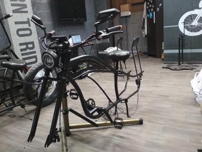

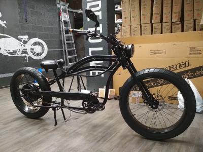

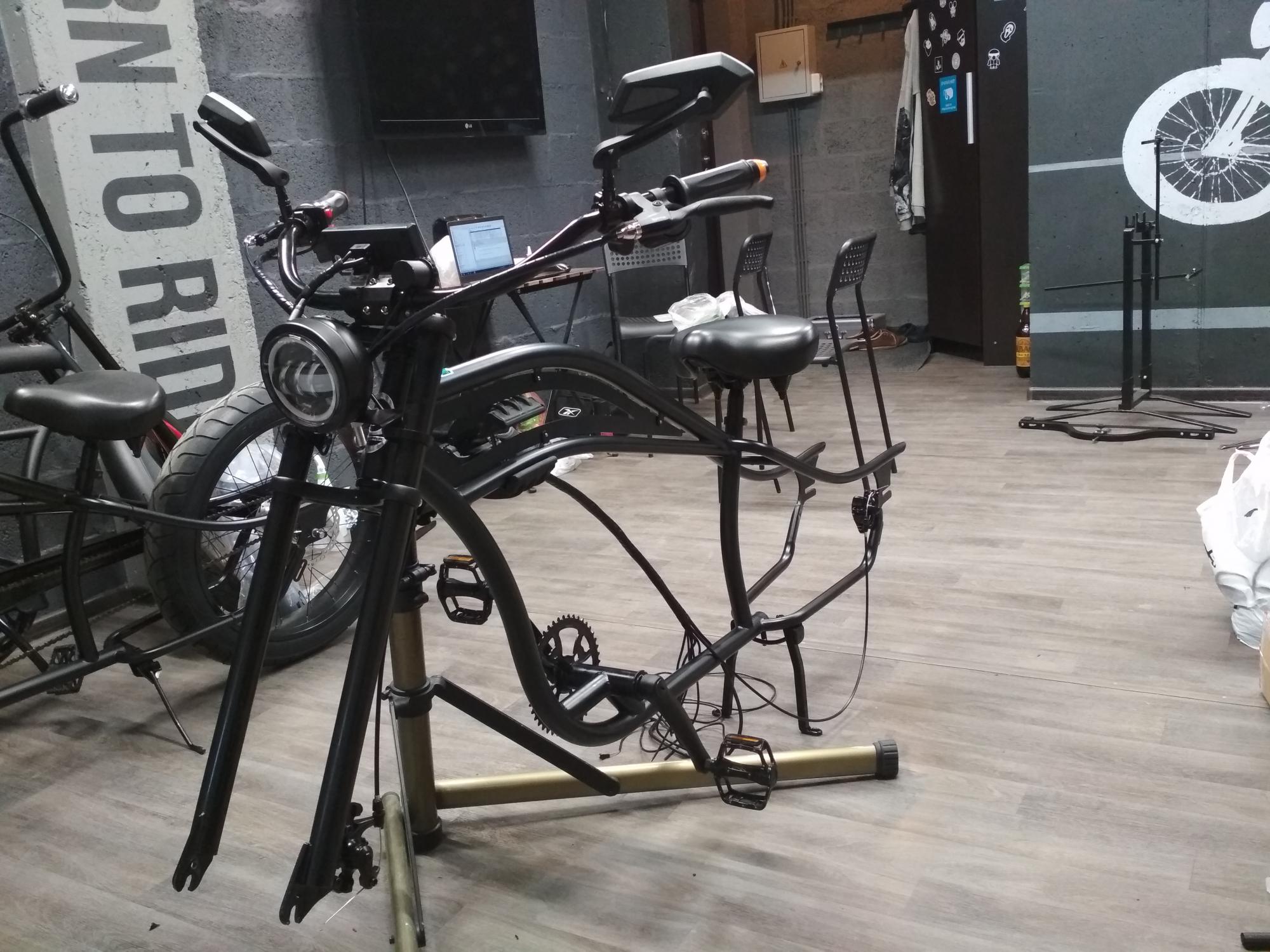

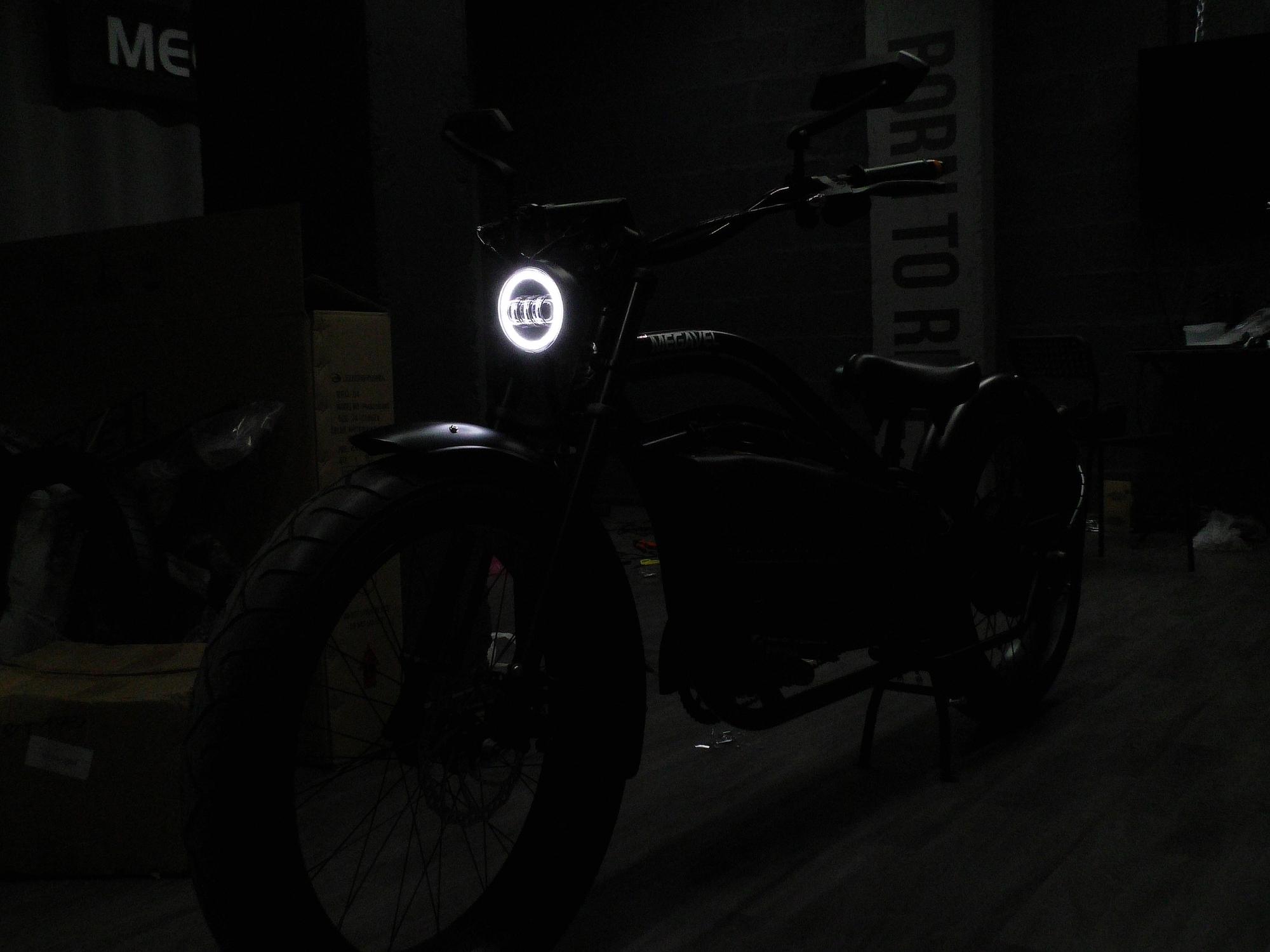

Пришел к нам очень интересный байк - Микарджи Сиэтл.
В базе обода 80-ки одинарные, а катки этот байк может позволить побольше, поэтому решили воткнуть 100 мм двойные обода, и заодно поставить 4.124 слики.

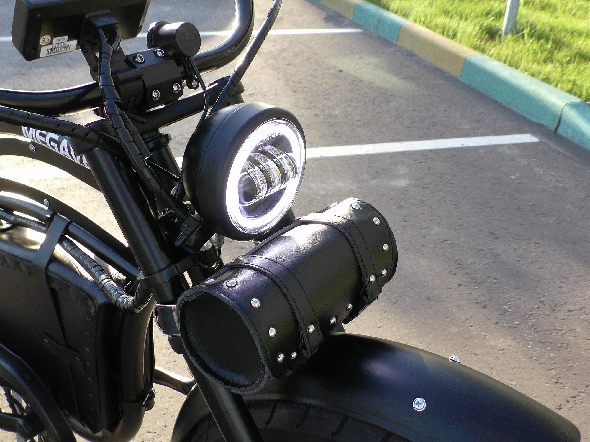

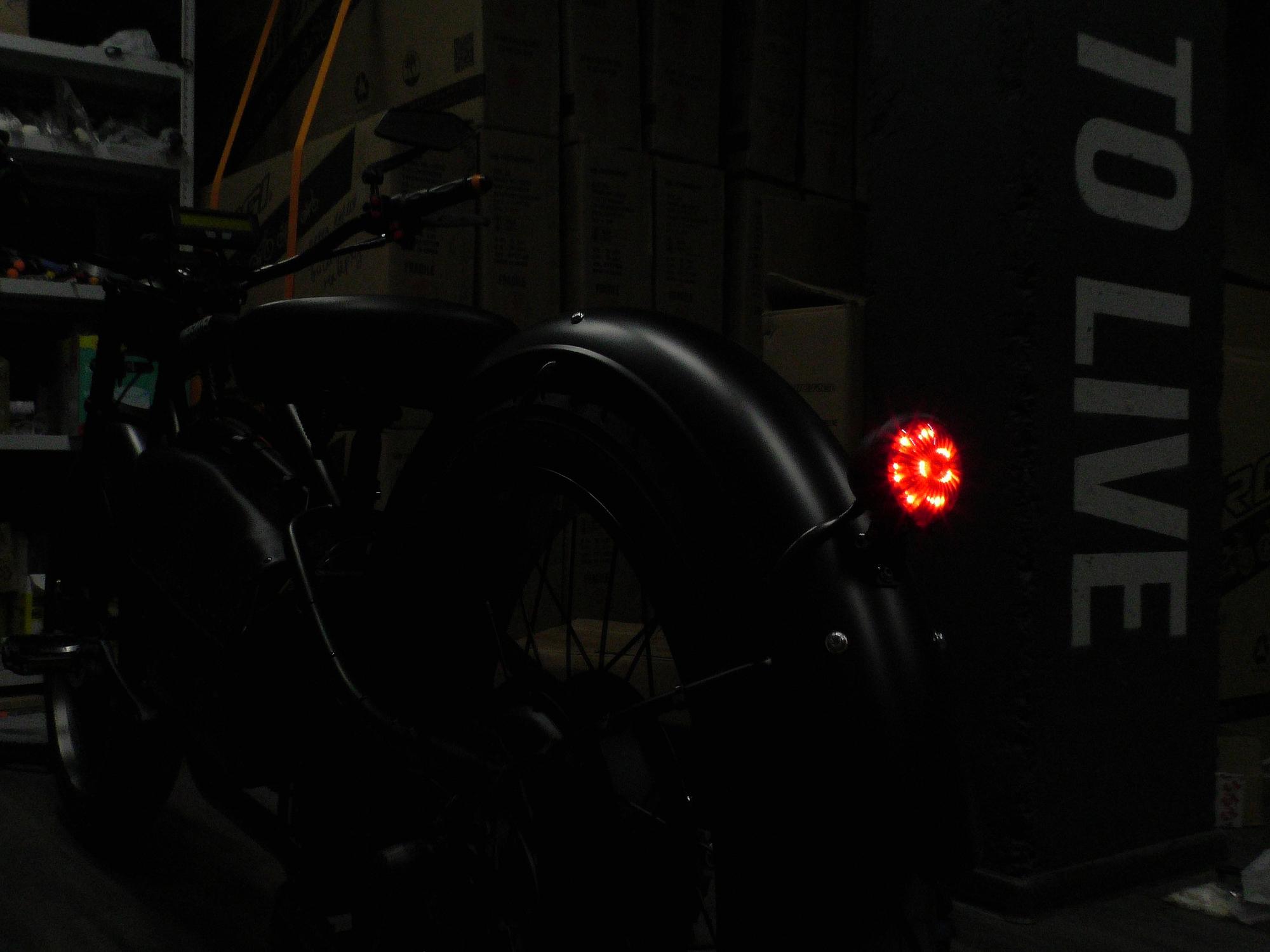

Установили подходящую в стиль фару, естественно с правильным светом (тот который хорошо освещает дорогу и при этом не слепит встречников) и на диодах (чтобы не сжирала ценную батарею). Есть габаритный огонь (круг) и основной свет. Также скоро поставим задний фонарь в стиле переднего (тоже яркие диоды).

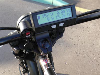

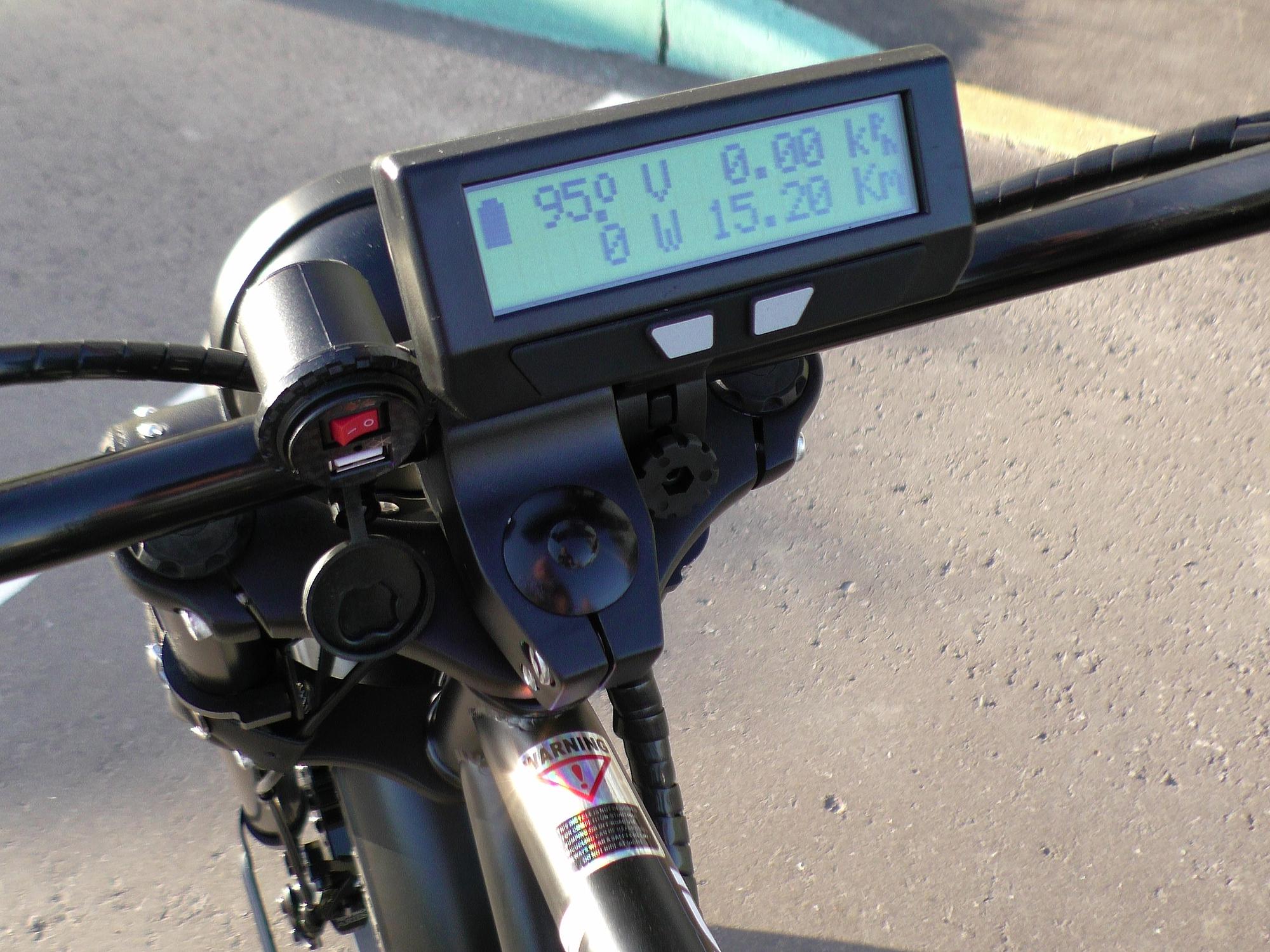

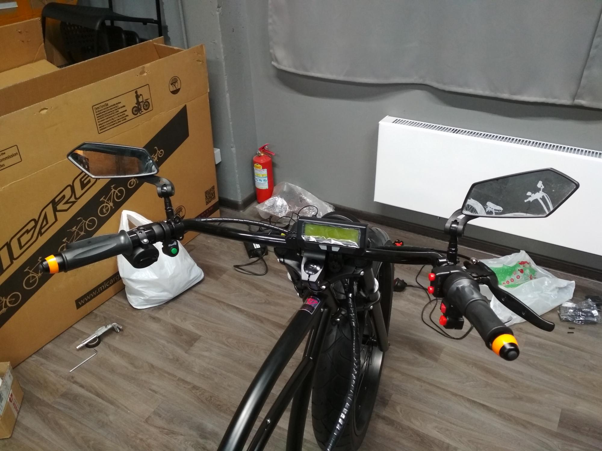

Трещотка как обычно на 22 зуба, чтобы педали крутились легко (да, едешь небыстро, но зато налегке - для "быстро" есть мотор). Подножку поставили центральную кастомную, так как с базовой байк с учетом увеличения веса стоял не так надежно. Батарея 85В 30Ач, контроллер 60А - это порядка 5 киловатт, байк должен ездить очень бодро (скоро это узнаем =) На трехпозиционный переключатель на руле можно запрограммировать нужные скорость и мощность - мы сделали эконом (по парку неспешно), нормальный и спорт режимы.
Седло широченное мягкое, на двух пружинах (выкрашено в чОрный). Естественно зеркала справа и слева. Руль в меру широкий, тормозные ручки тоже длинные круизерские, комп-экранчик, гудок, повороты, круиз, кнопки фар, и даже герметичный USB чтобы заряжать телефон или колонку JBL =)

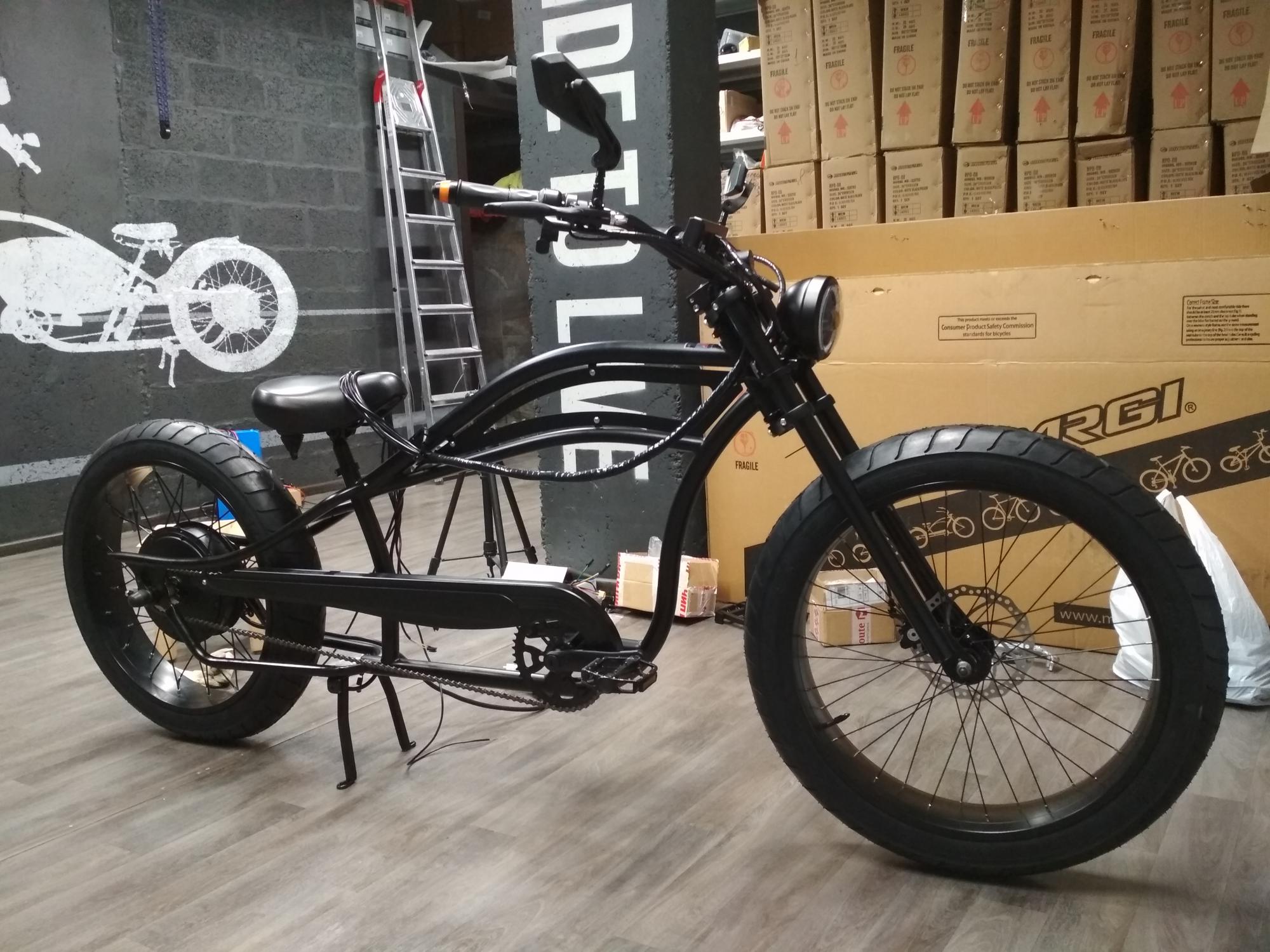

Скорее всего поставим крылья - без крыльев байк очень крут, но практичность похоже победит B-)
И думаем насчет амортизационной вилки - из готового особо ничего не подходит, так что будет вероятно кастом.
Длина байка получилась 220 см от края до края - Ура! Входит в грузовой лифт :-D

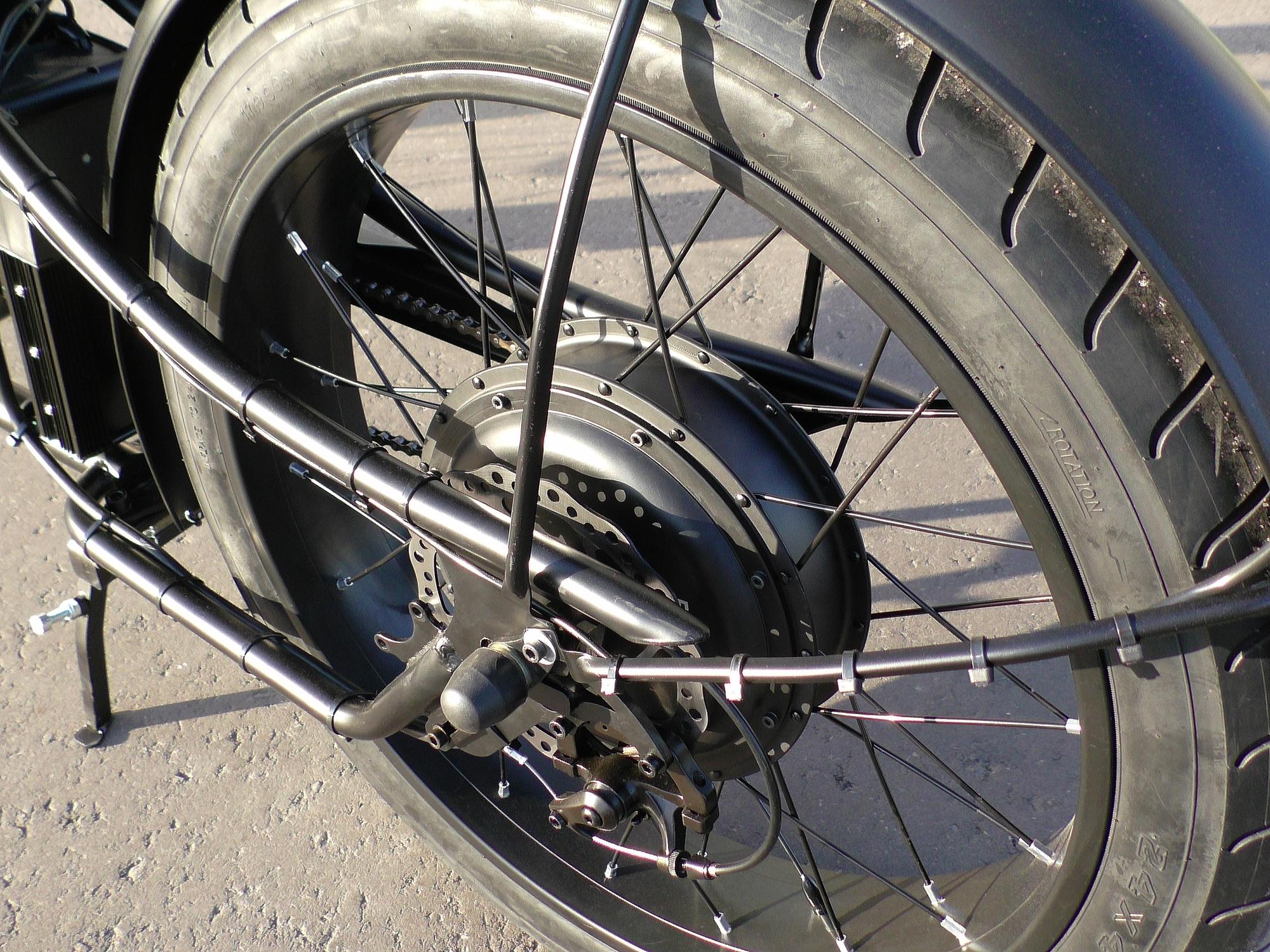

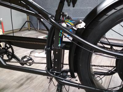

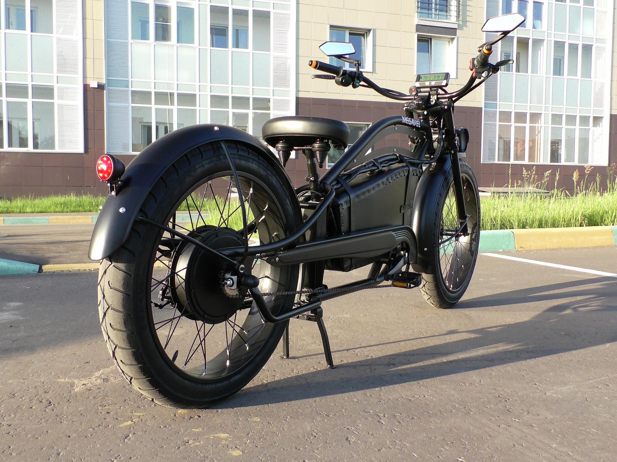

Установил крылья. А еще нашлось классное место для расположения контроллера  :-)
A_doctor
[user]Tonych[/user], крылья знакомые)) контролер там грязью не закидает?
Tonych
[user]A_doctor[/user], крыло до самого низа - не закидает) Даже если и попадет, то контроллер хорошо загермечен =)
Rex@
Цитата: Tonych от 21 Май 2018 в 13:27А еще нашлось классное место для расположения контроллера
Дык вроде всегда туда ставили... Или нет?
Добавлено 22 Май 2018 в 17:23
Цитата: Tonych от 21 Май 2018 в 19:41крыло до самого низа - не закидает)
Там брызговик нужен небольшой, где-то сантиметров 5. Закидывает в это место грязь во время движения. Помнишь, у меня там был брызговик!
Tonych
[user]Rex@[/user], это место самое классное для расположения контроллера, но в этой раме подседел хорошо так изогнут и сверху имеется труба, в общем было непросто, но получилось нормально закрепиться) крыло креплю в нижней точке рамы - контроллер прикрыт) при этом место соединения проводов расположено НАД контроллером, под седлом, то есть пятая точка хорошо так крышует))
Rex@
В этом конкретном месте брызги ВВЕРХ летят из под колеса. Кофр с батареей создают завихрения, и заставляют брызги вверх подниматься.... Если бы на твоем мотоцикле стояло стекло, во время дождя ты бы видел похожий прикол - брызги со шлема летят вперед, и примагничиваются к стеклу изнутри!:))))
Короче, грязно там в этом месте, пока не сделаешь брызговик!
Сейчас пожалуюсь на тебя модератору, что ты споришь со старшими :)))))))

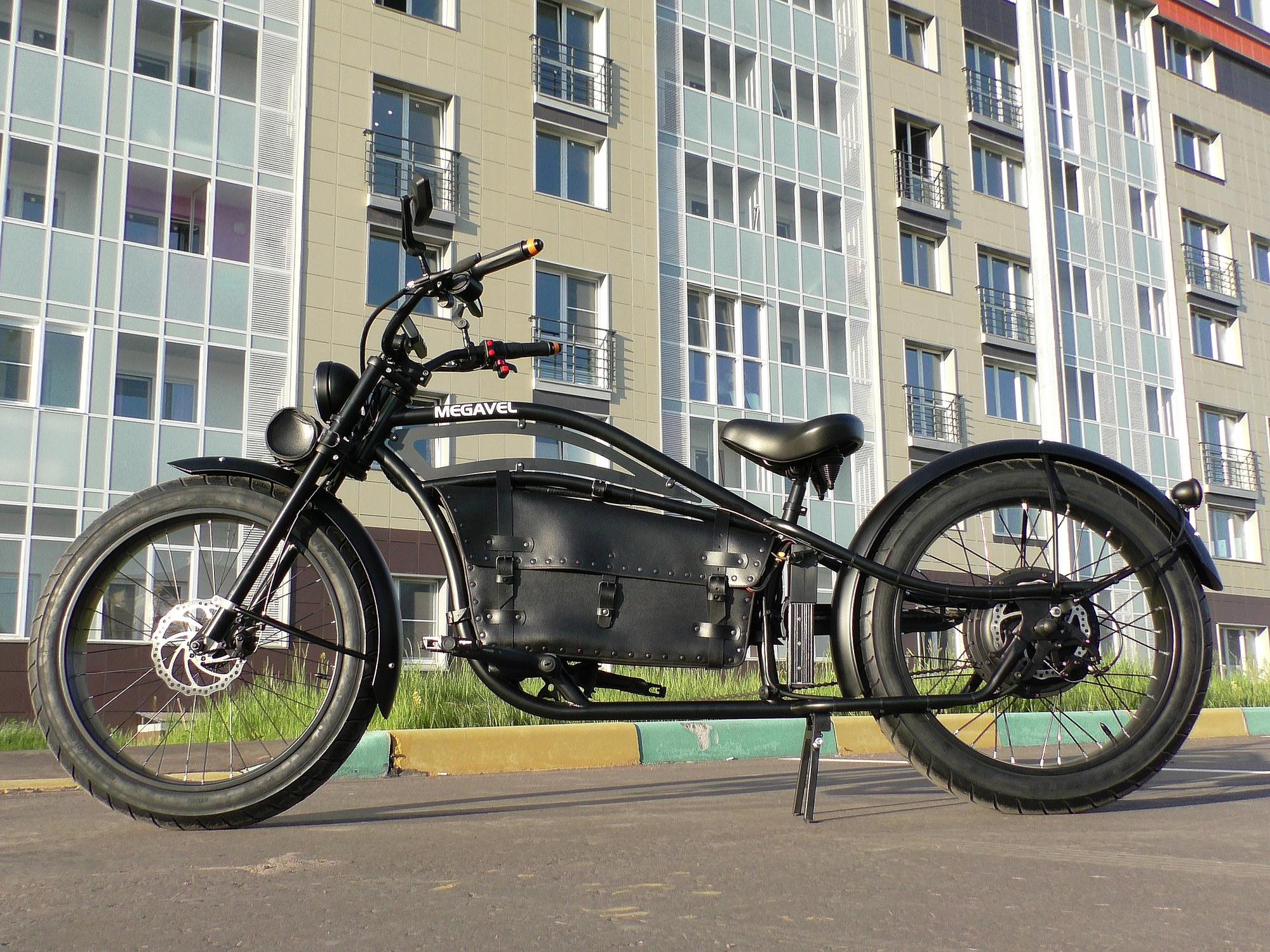

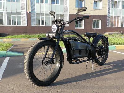

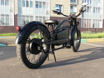

Всё! Собрал :-) Несколько фоток и видос прилагается. На подходе амовилка и еще одна интересная и нужная приблуда B-)

[user]IGG[/user], привет! Твое и мое видение может различаться, это норм. Но! Какой самый продаваемый цвет машин в лихие 90? Черный. Какой сейчас? Черный. Угадай велочопперы какого цвета продаются в 90%?)) А я предлагаю и катки разного цвета, и раму в цвет по RAL закатать. Берут максимум катки в серебре, очень редко красные. Зеленые вообще 1-2 в сезон.
По чемодану. Пункт раз - сколько Квтч (или Ач) в батарейке с твоего фото? 9? Может 10, или 12ач?
В нашу кожаную сумку лезет 66 Ач 48 В. То есть человек при желании может ездить реально долго. Можно и вольтаж побольше. И под вещи место остается.
Пункт 2 - сумка подвешена на ремнях, то есть подрессорена. А это значит что батарее очень комфортно и она не развалится через тысячу-другую км. Про поролон и тп даже не обсуждается))
Пункт 3 - легкий и быстрый доступ в сумку сбоку (вещи кинуть)
Пункт 4 - сумка быстросъемная. То есть отключил проводок батарейный, отстегнул ремешки и забрал с собой. Многим это оказалось удобным - оставить байк на паркинге, в гараже, а батарею забрать с собой на зарядку. Даже когда несешь такую сумку она выглядит охрененно. В общем-то ровно как и кожа идет в чопперскую тему (про кожаную атрибутику чопперистов ты в курсе =)
Вот попробуй завези цветастых байков (я только ЗА разнообразие) и расскажи потом как продажи =)
