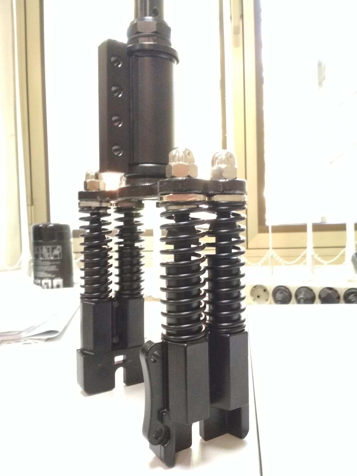

MoRoman
Приехала мне двойная вилка, она под МК с довольно мощными дропами, можно делать двухмоторник, всё для этого у меня есть, второе МК, контроллер... :)
но есть одно НО, я всё ещё не теряю надежду найти рычажную и тогда эта уйдёт на продажу...
Надеюсь скоро этот вопрос решится или-или.. и буду собирать дуал.. )

#97
зверь вилка ))) красота )))

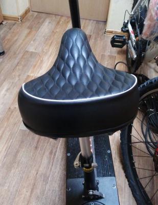

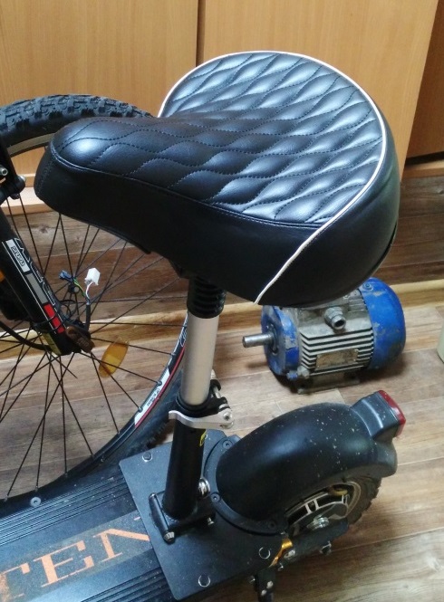

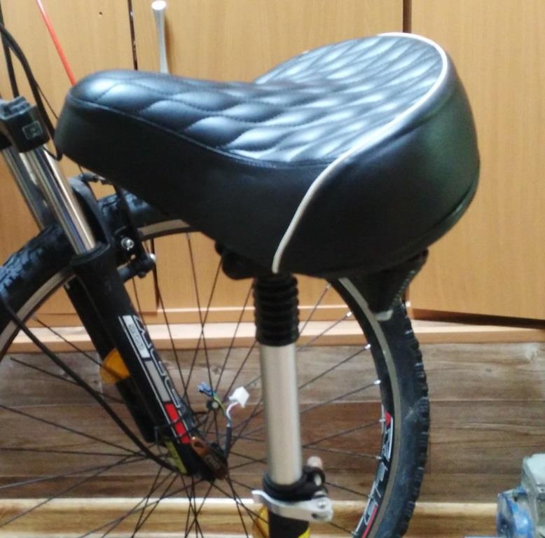

зы: а я вот сидушку поставил под свое седалище.... побольше :)
щас фотку кину, только только обкатываю
вот такое седло!

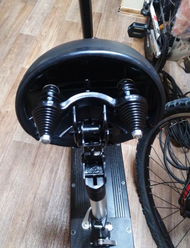

PykuXOX
складывается как и штатное - полностью, не мешает рулю, только приходится в стакан его утопить полностью при складывании

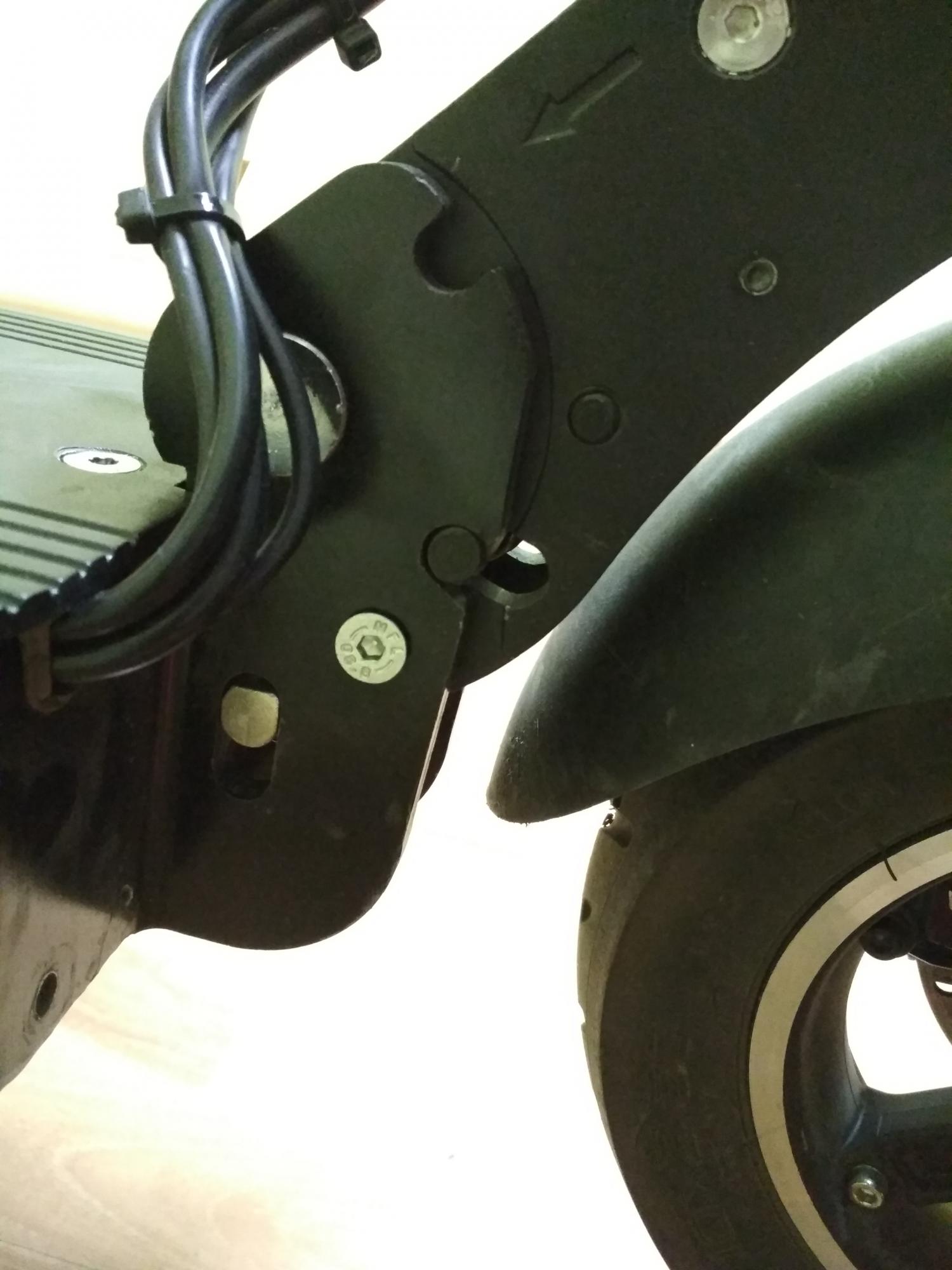

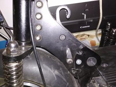

MoRoman
[user]PykuXOX[/user], у меня на веле такой диван, только дизайн другой.. иногда пружина выкручивается из нижней пластины.. а так да, сидеть клёво.. )
Кстати, обещал показать, как я решил вопрос с люфтом в узле складывания...
Собственно пошел кардинально, два отверстия, зенковка во внешней пластине, резьба во внутренней, надо сложить - шестигранник в помощь.. не так и часто это надо, два винта открутить не сложно, зато люфт изчез полностью  :wow:
надеюсь "лишние" винты видите...

MoRoman
[user]PykuXOX[/user], у меня люфт был маленький, но после аварии увеличился.. когда внимательно осмотрел узел, понял, что он неизбежен, это лишь вопрос времени...
Винты специально разнес в разные точки, чтобы увеличить жесткость, просто смотрел, где есть свободное мясо и там сверлил.

MoRoman
Цитата: quadlike от 29 Май 2018 в 11:03MoRoman, а что, гайкой снизу не отрегулировать?
гайка затянута... механизм сам такой, что люфт неизбежен...
Принцип - большая ось сверху - основа, вдоль неё происходит поворот, вторая точка через подвижный "шпенек", который хорошо видно на верхнем моём фото, он ходит в направляющем отверстии и прижимается к внутренней части гуся, фиксируя её с внешней. Всё хорошо, но шпенёк имеет люфт, он не идеален по размеру к направляющей, а поскольку от оси только одно соединение, в этих направляющих есть люфтик, который передаётся на руль, с учетом рычага наверху он уже весьма заметный. Можно конечно выточить новый шпенек, идеально подходящий по размерам к направляющей, но со временем всё равно разобьёт.. плюс есть хоть и минимальный, но люфт в верхней большой оси... так что два винта надёжнее, они не дают разбиваться механизму... а раз в месяц для складывания я откручу, делов на минуту....
Можно ещё помудрить с упором в корыто, подложить толсую резину, но я решил, что с винтами лучше, конструкцию они не ослабили особо, там мяса много..
