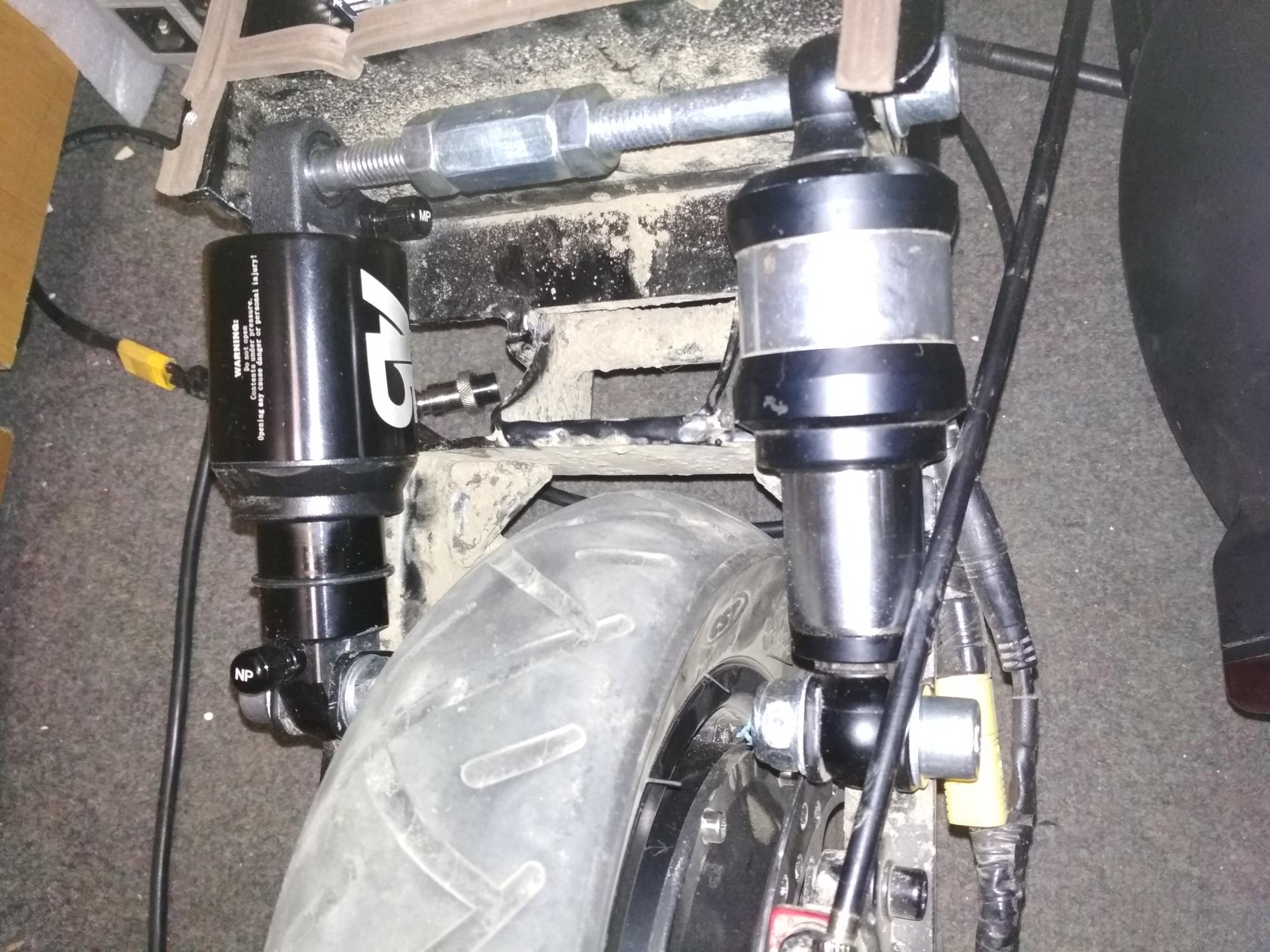

Обещал по пневме отписаться...
поменял аммо на пневму, один регулируемый (A5 RR1), второй нет (давно лежит без дела), но накачаны примерно на одну жесткость... так-же заменил болты - оси, родные нижние опирались резьбой, верхняя тоже с одной стороны опиралась резьбой..  /:-) теперь опираются гладкой частью болта (нижние тоже)...
Втулки в аммо поставил самосмазывающиеся, внутренняя поверхность как тефлоновая.. вот эти втулки 12x10x15 т.к. в аммо без башингов отверстие на 12, а оси на 10. Для заказа выбрать SF1-1015, хотя можно было и SF1-1012, эти пришлось слегка подпилить, не более 1мм...
Так-же надо приподнять дэку, совсем чуть-чуть, на пару мм... я вырезал кусок поликарбоната и проложил его между ящиком и крышкой, иначе немного трёт корпус аммо при сжатии...
Из A5 RR1 выпустил воздух и повернул ухо на 180 градусов, иначе слева его не поставить, направо войдет как есть, чуть позже кстати заменю свой нерегулируемый... потом накачал..
Так-же надо просверлить или срезать кусок крепления крыла, который выступает назад за пределы крышки, т.к. сосок, смотрящий вверх, упрется в него. Imho лучше просверлить... но у меня сейчас крыла нет, отломал, покажу, когда поставлю.
Можно взять не RR1 а RE, он дешевле, но без регулировки отскока и тогда не нужно сверлить, т.к. соска этого не будет.

Спасибо за подробную инфу! Оправдались усилия? Как в поездке ведёт себя?
По поводу передней вилки. Мне выточили на заказ из конструкционной стали. Довольно быстро и недорого. На мой взгляд, разумный выход, учитывая, что стоковая все же говенная.
Как на твой взгляд, передние амморты на пневму можно заменить?
MoRoman
Цитата: lexx241 от 21 Май 2018 в 13:39Оправдались усилия? Как в поездке ведёт себя?
да супер ведёт даже с одним регулируемым, накачал его 65 psi (нерегулируемый с таким усилием сжатия), как раз получилось то, что мне надо для моего веса, и отскок накачал на 35... получилась сбитая, энергоёмкая подвеска, по кочкам плывёт... :) только морда гремит.

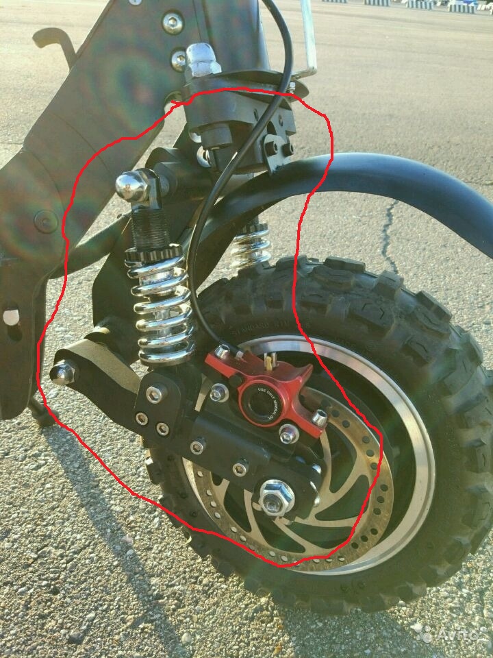

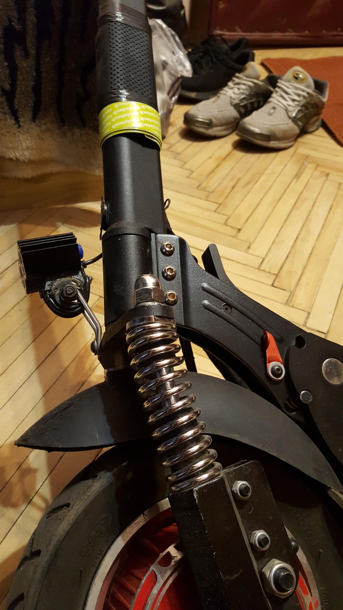

Цитата: lexx241 от 21 Май 2018 в 13:39По поводу передней вилки. Мне выточили на заказ из конструкционной стали. Довольно быстро и недорого. На мой взгляд, разумный выход, учитывая, что стоковая все же говенная.
Передняя хлам хламский и никакая сталь там не поможет... там же болты обычные вместо штоков.
Я сделал так - колодец, в котором головка болта ходит (и гремит :) ) полирнул, на головку болта усадил хорошую толстую термоусадку, всё это безобразие смазал и собрал. Стало НАМНОГО лучше, но всё равно это просто пружины, а не аммортизаторы...

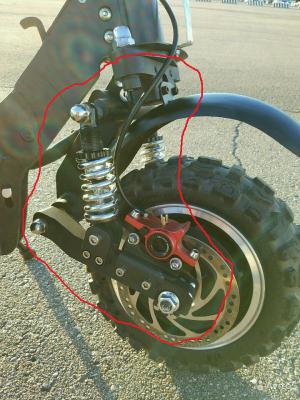

Кстати есть двойная вилка, она покрепче и она как раз для переднего МК, а не колеса
мне такая едет, но скорее всего уйдёт на продажу, хочу другую...
Цитата: lexx241 от 21 Май 2018 в 13:39Как на твой взгляд, передние амморты на пневму можно заменить?
вот такую вилку искать и ставить пневму, чем собственно усиленно занимаюсь...

чтобы не было так
тема разжевана в ветке по AQIHO

Halten "Люкс" 2x1200Вт, гидротормоза, двойная вилка - ЭТО АГОНЬ!!!!! полнопривод рулит!!!

фото не моё.. но в ветке по AQIHO она не единственная подобная... а вилка, как видишь, очень на нашу похожа. Потому и говорю, что двойная явно лучше... а как получилось - наверняка бордюр дорогу перебежал :)

Вообще, первое, что приходит на ум - выточить стойки из легированной стали вместо стоковых.
Такие точно не погнутся.

В трёх случачаях не было бордюров. 2е под 75кг и один из троих весил за 100,у него подломился на мкад(. Из-за такой фигни постоянно сам напрягаюсь. Тож палки-пружины стоят. Взял себе четверные, но отдал приятелю на акихо. Там пришлось переваривать, за что Анатолию и Александру из "АУТ" огромное спасибо.
