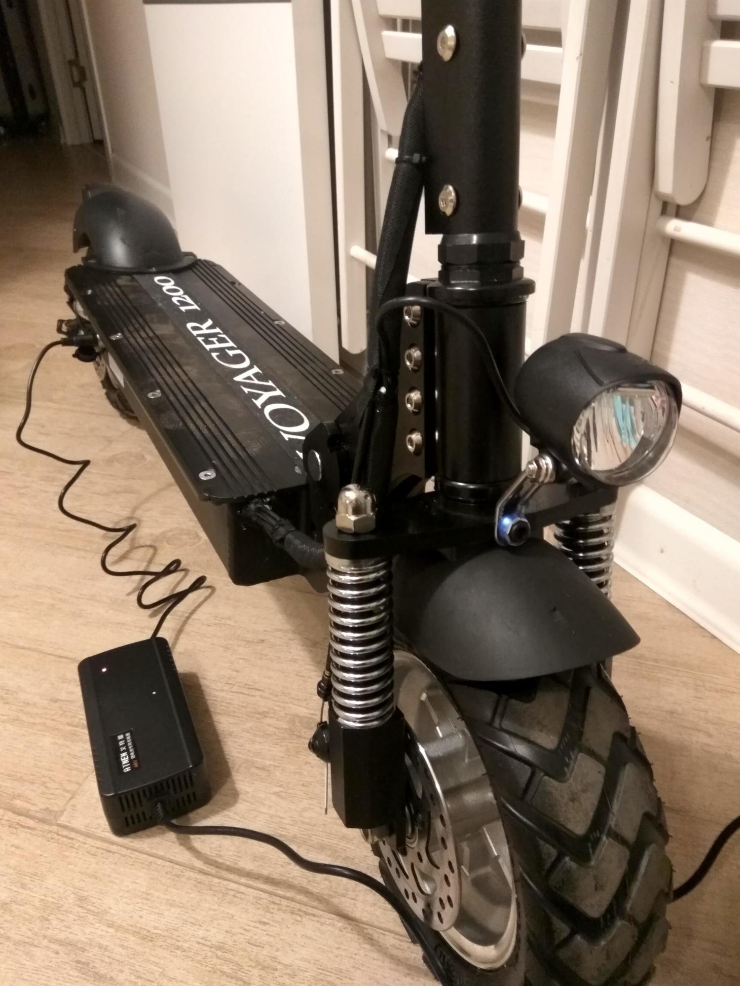

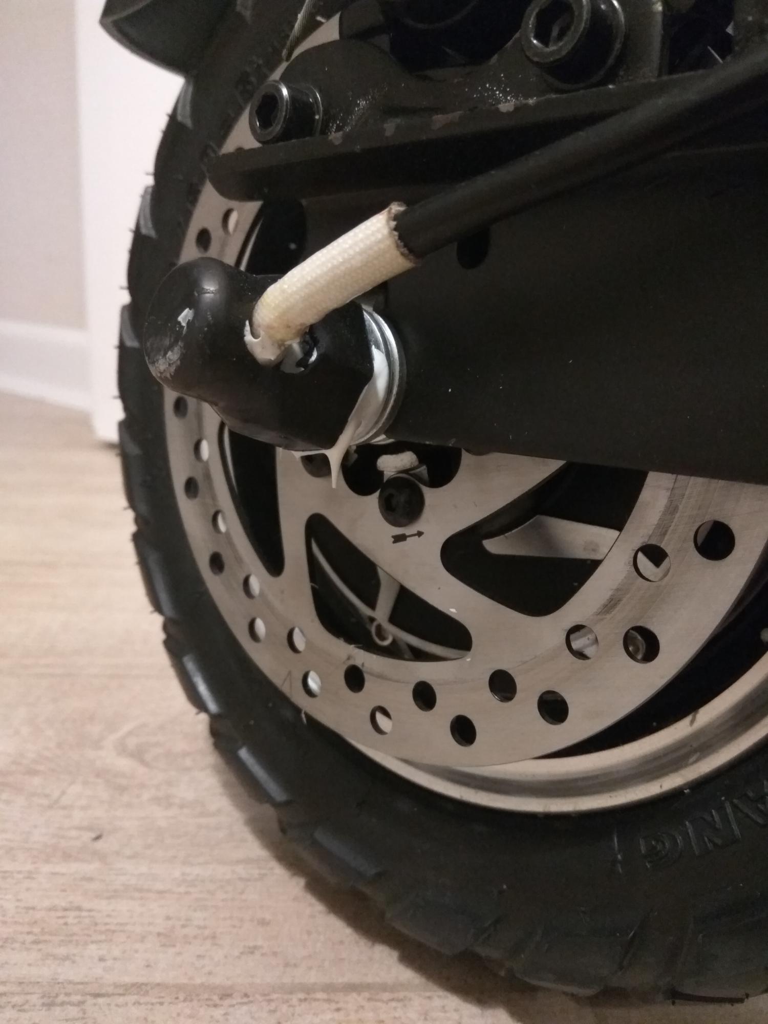

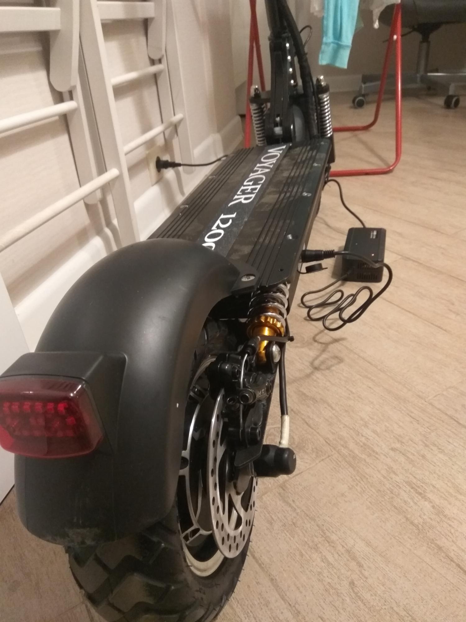

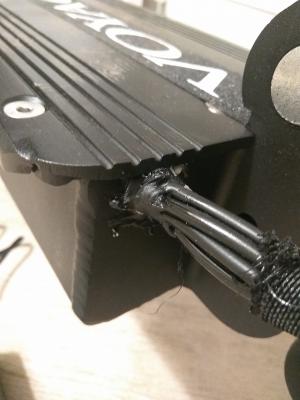

Dimentor-spb
Влился в ряды, но теперь это Voyager 1200!
Есть намек на гидроизоляцию, мотор тот же, с марировкой 1200.
Из оси МК видно вытекающий герметик
Есть пара вопросов:
1. Продавец сказал первый заряд часов 13 длится, неужели так долго ждать? На курке индикатор показывает без одного деления полную батку. На ночь можно оставить заряжаться ? (я приверженец зарядок до 80%)
2. Что такое обкатка электробайка и как его правильнее обкатать ?
3. На тормозном диске МК видно направление в обратную сторону вращению. Это просто ошибка китаисев?
п.с. Сорри за большие фото, на нетбуке голая винда лтсб, нет ни одного приложения кроме браузера.

PykuXOX
[user]Dimentor-spb[/user],  ОО!!! ну поздравляю!!!!! вот и Вояджеровладелец первый )))
у вояджеров вроде залили получше выход заднего тормозного шланга,
а по поводу диска тормозного - он У ВСЕХ перевернутый!!
Дмитрий говорит - когда менял резину на шоссейную - перевернул диск - и скрип (который меня по дождю ТААК достает - ПРОПАЛ полностью )))
