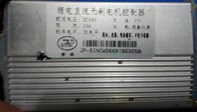

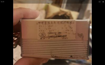

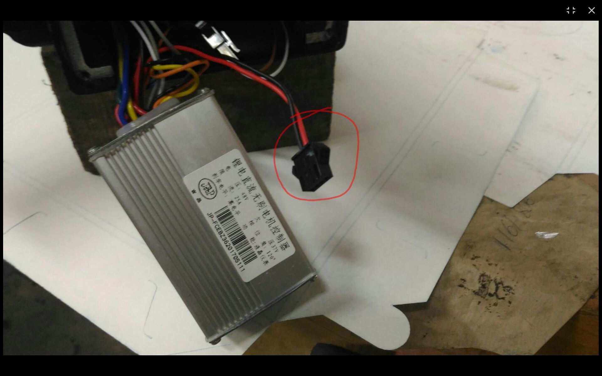

Цитата: VASILIYBUMER от 10 Июнь 2018 в 12:58
Родной не пробывал. Но этикетка и провода одинаковые
по опубликованым здесь фото этикетки не одинаковые.
вот контр ДмитрийКузьмин:
вот РукиХОХ:
а вот Ваш из халтена:
и мой из миника:
я понимаю, что "главное ровно наклеить этикетку"(с). но нужно смотреть что там внутри, китаисы они такие китаисы. работать в плане управления они могут совершенно одинаково. но зачем на вашем этикетка переклеена?

[user]VASILIYBUMER[/user], я не про вас, а про то, что до вас китаисы зачем то переклеили.
а от ваших экспериментов, пусть и вынужденных только польза другим владельцам. теперь становится понятно, что замена курка убивает двух зайцев одним выстрелом, и дисплей видно и рекуп появится.
