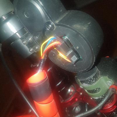

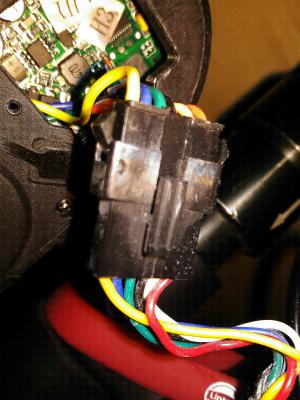

Виноват у хелтона тоже имеится разьем
DmitryKuzmin

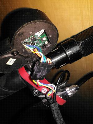

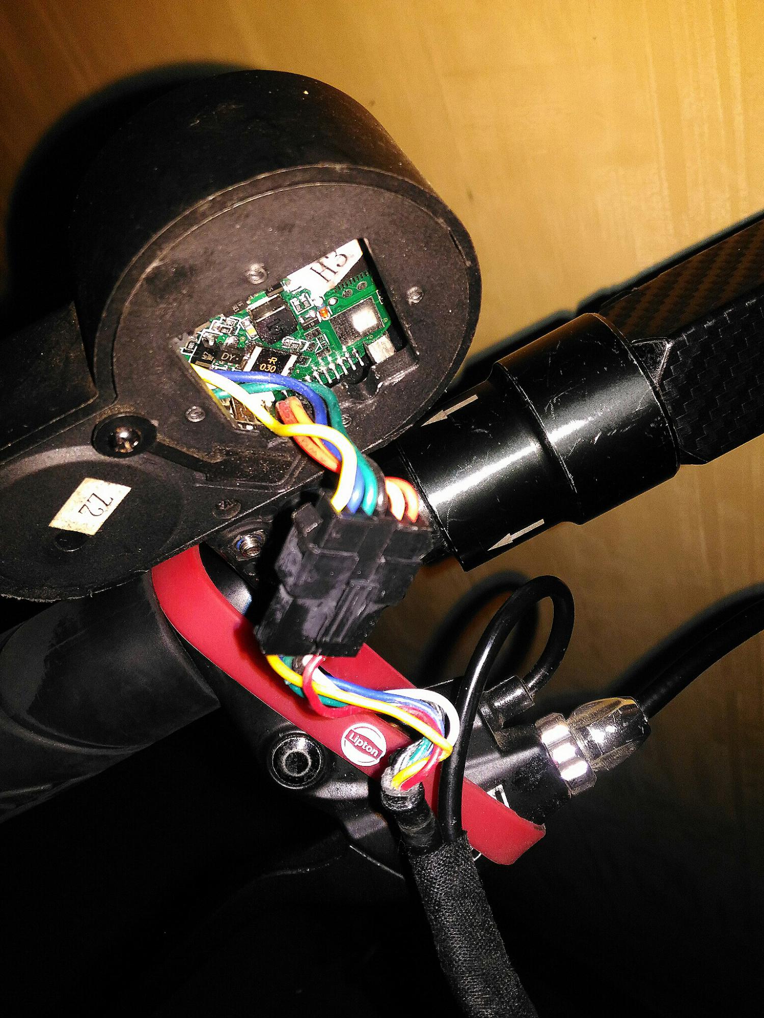

У меня миника нет, а то не спрашивал бы. Я правилно понял, что можно курки менять, не разбирая деку- в раъемах курка?
bambirtuya
[user]VASILIYBUMER[/user], чет не разгляжу, проводов там сколько, 5? вот миник, 6 проводов.
VASILIYBUMER
Да все верно. Там 6 контактов как и на минике
DmitryKuzmin
Подтверждаю: Разъем присутствует.
Заодно нашел, что у меня зудело в курке- шуруп налип на магнит и дребезжал по корпусу :)
