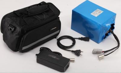

есть инвалидная электроколяска s111 - 2 редукторных коллекторныхдвигателя на 250 вт. родные аки 24 в 30 ач сдохли. хотел из акума 48 в\15 ач, который у меня есть в наличии сделать замену родному. как этого добиться малыми расходами. пока в голове только понижающий трансформатор.
+7987209008семь - ватцап
Dimy4
Разумно, без потерь, риска, и быстро - почти никак.
Моя версия - продать АКБ на 48В, и купить или заказать на 24.

spb-e
 с прямыми руками можно
покупаете БМС на 24В
переделываете вашу акб из 13S в 7S  подключаете новую БМС радуетесь жизни
Добавлено 18 Май 2018 в 14:04
трансформатор вам не поможет  :-\ :facepalm: он только переменный ток может преобразовывать.
Фото вскрытия вашей АКБ 48В-й кидайте посмотрим что там можно разобрать/перебрать
9II-I82-78-78
spb-e
Теоретически можно и вашу АКБ не перебирать. А использовать просто на ней меньшее кол-во S.
Но будет проблема с эксплуатацией . нужно ЗУ  на 29.4В (по любому нужно)  и следить за порогами чтобы не проспасть когда БМС разряженную АКБ отключит. По колхозному можно ко всей АКБ лампу накаливания подключать и смотреть на нее когда она погаснет...

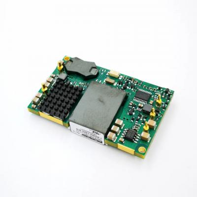

_claw
теоретически можно найти dc-dc 48 на 24В. только нужно чтобы она держала на выходе ампер под 30, а лучше 40. тогда никакой переделки не нужно.
но боюсь этот вариант очень даже не дешев  :-(
Эдуард76
#7
у меня иероглифы одни
350 usd - по цене
_claw
#8
Цитата: Эдуард76 от 18 Май 2018 в 15:35иерографы
ну вообщето их называют иероглифы.
и что же вы хотели, это же таобао. я вам просто пример привел, причем с рабочей ссылкой
хотя нет, здесь можно за 450 юаней найти 40А
весит 1,6 кг  :-D
spb-e
Это дорого
Все равно по дешману остается часть АКБ использовать.  Затраты будут только на ЗУ
Получается вскрываем АКБ.
Находим Минус ее минус,  потом в сборке первый плюс (1S)(3.7В) потом второй (2S)(7.2В) т.е. напряжение от минуса растет ..... так находим 7й плюс (7S) (25.9В) Вот к этому самому седьмому плюсу подпаиваемся по центру (не с края!)....
Выводим этот плюс, а минус берем от силового разъема.
По идеи должно всё работать ( с порогами) т.е. защита БМС должна срабатывать.

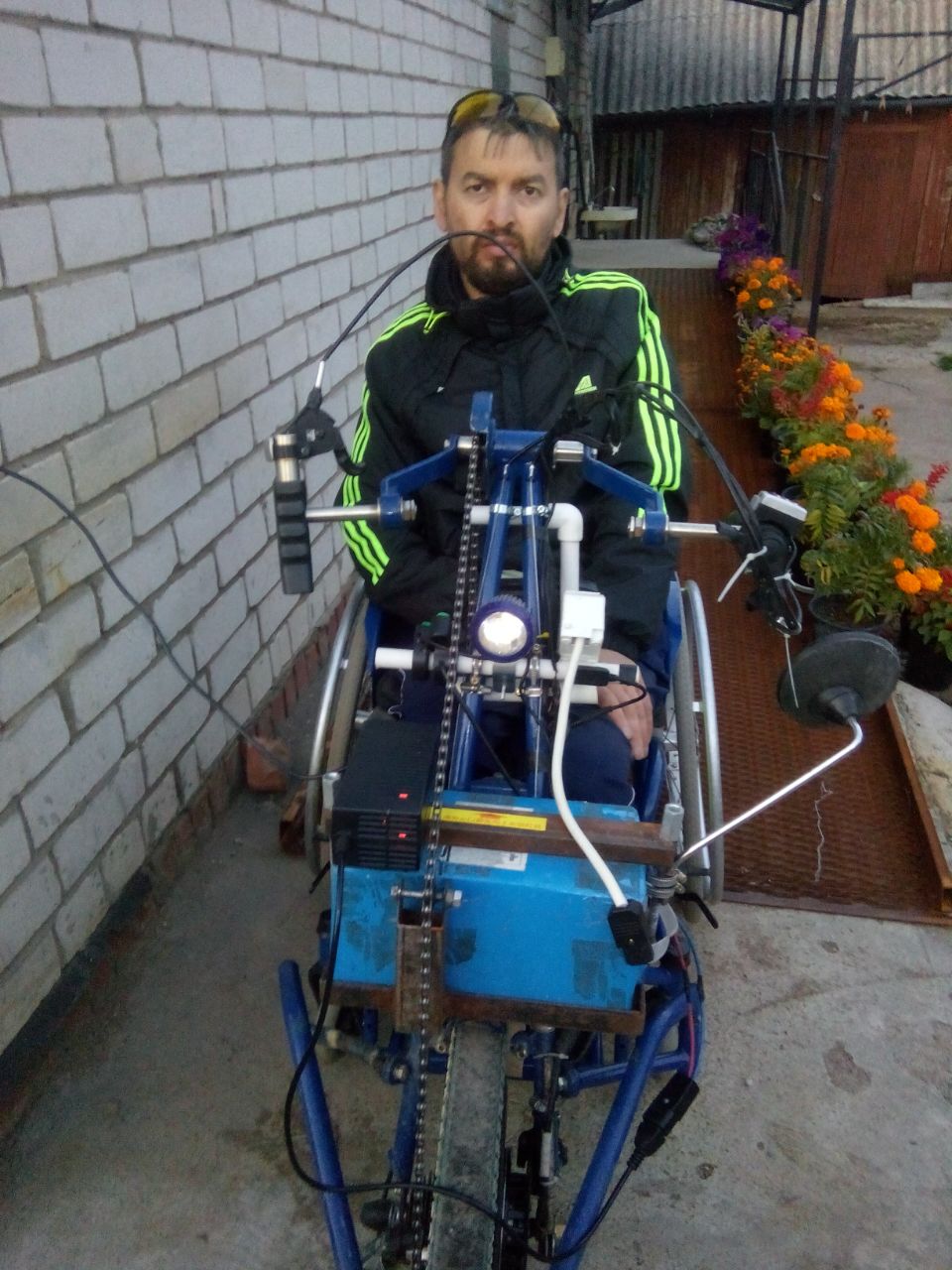

для двух двигателей от инв коляски
есть ли курок для управления этими последовательно соединенных двух щеточных колясочных двигателей по 24 в?
в чем опасность последовательного включения к 48 в акку двух , поледовательно подключенных двигателя на 24 в
Piramidon
[user]Эдуард76[/user],  для подключения двух моторов от электроколяски такой блок не нужен, двум моторам соединенных последовательно как раз нужно 48в, для управление оборотами нужен контроллер для коллекторного моторана 48в и к нему уже ручка или курок. Если Вы задумали приделать вместо одного переднего колеса два, то червячно-редукторная схема не совсем подходит для этих целей.
