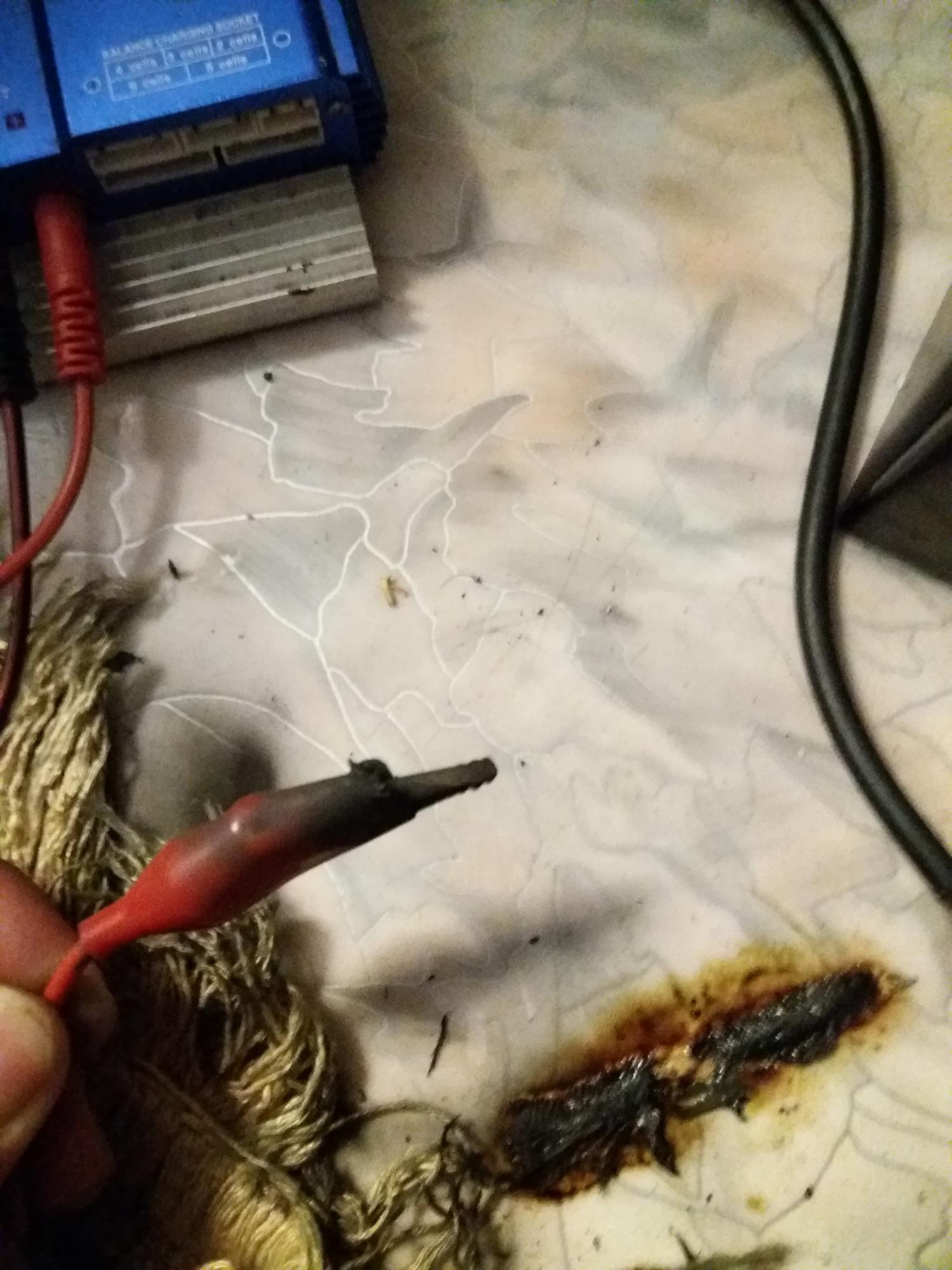

А ведь реально жахают липольки просто так. До этого только читал и видосики про это смотрел, а вот буквально 10 минут назад сам стал свидетелем. Вобщем было 2 ноунэйм 18650, новые. Некоторое время лежали, тут вот что то решил их аймаксом в режим хранения перевести током 2А. Одну нормально перевёл, без проишествий. Поставил вторую, она пошла сначала заряжаться. Ну сижу фильм смотрю, мартини потягиваю. И нет нет чувствую какой то запашок странный, ходил нюхал, даже над этой липолью наклонялся нюхал - ничего не обнаруживал, потом забил. И вот слышу свист пошел, потом вой, потом как жахнет! Как будто фейрверк небольшой, дымищи клубы, ничего не видно в комнате. Бросился окна открывать, по пути кастрюлю хватаю подбегаю - лежит красавица, вся желтая, раскалённая, шкворчит. За провода аймаксовские схватил, в кастрюлю кинул, водички плеснул и так остужал минут 5 - разогрев всё идёт и идёт, как реактор какой то! Не выдержал и выкинул в окошко, а заодно и вторую! Сфоткать не догадался - был напуган  :eek: Вот что осталось, если бы меня не было рядом - пожар 100%.
Кастрюльку с другими липолями перенёс на кафель, подальше от всего. Будьте осторожны, не оставляйте это без присмотра на зарядке!

Да я чего то думал, что они на разряд пойдут, а начала заряжать. Я когда источник запашка искал и нюхал аккум, обратил внимание - тот был уже заряжен до 4.2 вольт и "добивался" малым током, 0.3А по моему. Щас буду выходить найду их там под окном, сфоткаю :)
