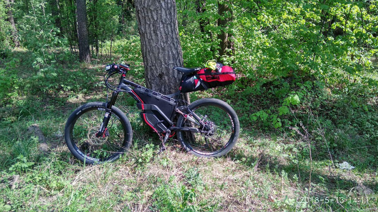

Характер езды - 35 - 40 кмч крейсерской скорости, каждые +-100км разминка, получасовая подзарядка 1800 ваттами,  периодические более длительные промежутки отдыха и перезарядки. Отсутствие баулов на велосипеде, онли подседельная сумка, ночная полная перезарядка в мотеле во время сна.
Использоваться будет вот этот вот аппарат

Я без педалей дальняки не рассматриваю, так как даже просто сидеть на медленно едущем веле - быстро затекает тело и становится еще и очень скучно. Просто прогулочно покручивать педали это не только хорошая экономия при больших временных отрезках, но и разминка, чтобы тело было в тонусе .  Без педалей он жрет что то типа 600 - 650 ватт при 40 кмч, а с ними порядка 500 ватт. при 35 - 37 расход уверенно  висит в районе 10 втч км
Как любитель дальняков на схожем конфиге подтверждаю, при 35-37км/ч и подкручивании педалями (с перерывами) вполне реально уложиться в 10втч/км и даже меньше.
У меня получалось в "экономном режиме" помогая педалированием (без напряга) по плоскачу держать длительно те-же 35-37км/ч с расходом всего +/-7втч/км.  ;-)
