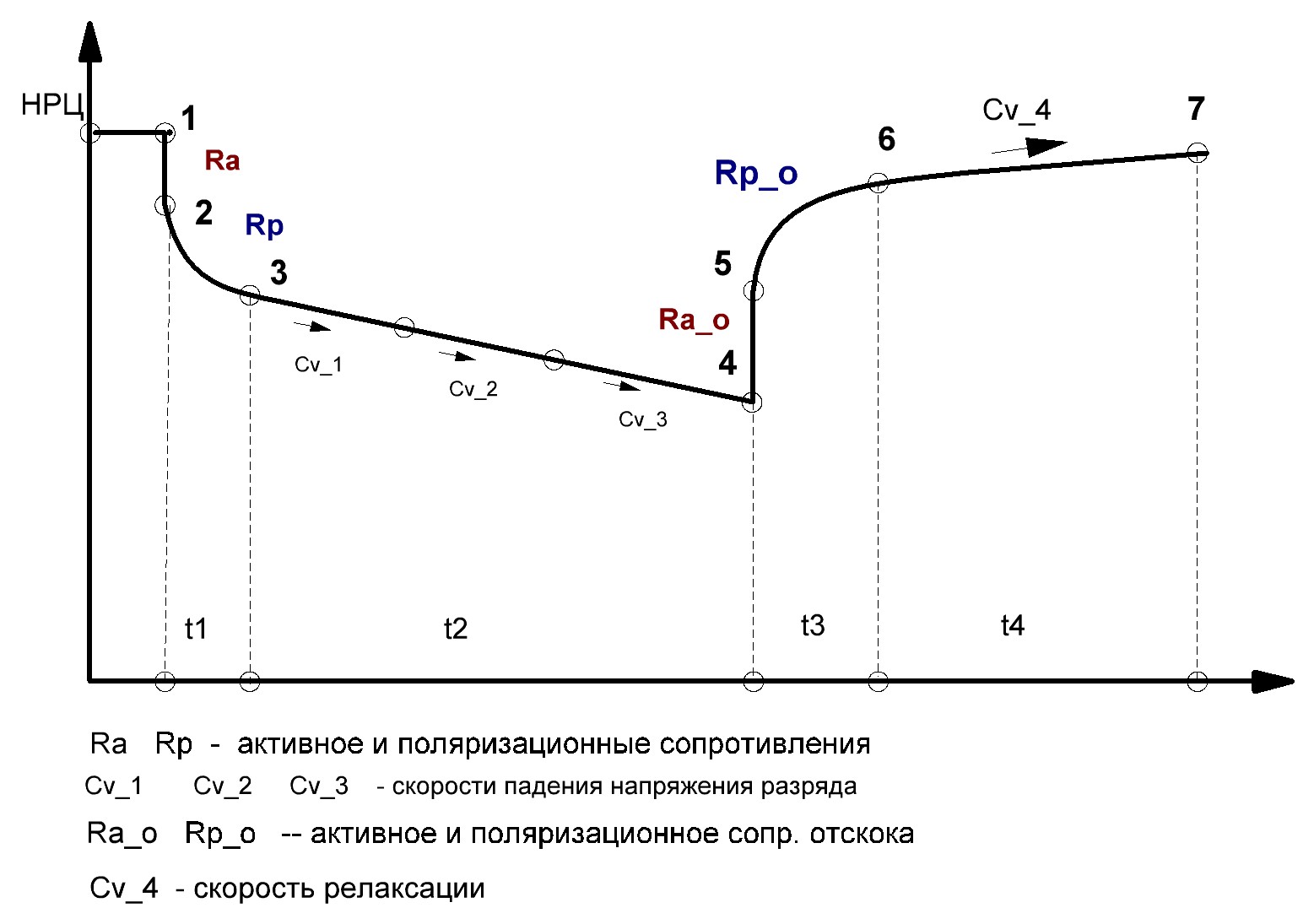

ЦитироватьЧто предполагается измерять?  Кривая разряда вилкой имеет семь основных, реперных точек
участки 1-2 и 4-5 вы не замерите, там идет моментальное изменение, потому что участвоует только сопротивление.
Т.е. АЦП в Ардуино просто не сможет увидеть эти участки. Там будет "вертикальная линия". а вот далее вы уже поймаете напряжение. Не забывайте что АЦП в Атмега(Ардуино) имеет верхний предел примерно 15000 измерений в секунду, если вы хотите измерение а не "число звезд на небе".

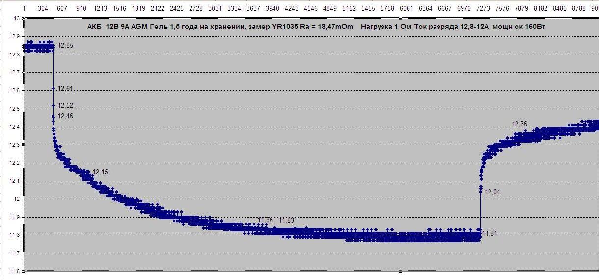

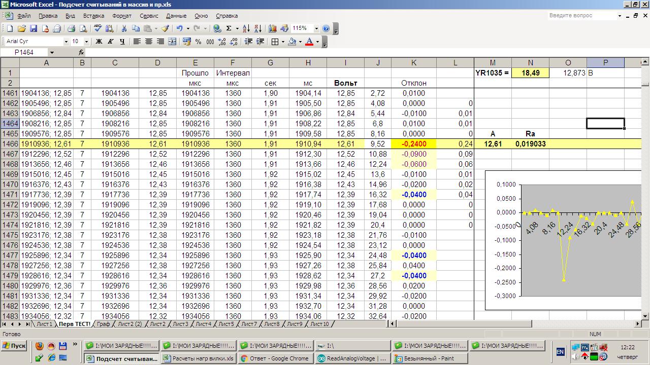

Провозился довольно таки долго, пробовал разные варианты скорости и прочее.  Обычно никогда не испытывал особых трудностей при составлении графиков, но в этот раз Ексель ни в какую не захотел рисовать.. какие-то глюки, причем во всех прогах, в Ворде тоже самое..  поэтому пока не выкладываю график, а очень бы хотелось, как получится сразу выложу.. очень интересно.    Наверное скришнот все же выложу, как в экселе данные выстраиваю..
Ну и приложу файл лога
UriBas
#886
Весь день промучился с животом.. вчера переел сладкого творога, но слава Богу, все же разобрался, почему Ексель не хотел рисовать график - оказалось некоторые цифры имели текстовый формат, у меня были уже такие случаи, но в этом варианте получилось как-то в смешанном варианте, поэтому не мог найти причину.  Выкладываю долгожданный график!
Вышел таки хороший график, полностью имитация настоящей вилки в 100А для 40-60Ач..     АКБ  полностью исправный, поэтому, можно по нему сверять остальные данные и графики.   Единственно, скетч надо привести в порядок, чтобы уменьшить погрешность, убрать паразитные флуктуации напряжения..  но даже в таком виде, это уже прогресс для простой вилки! Можно четко определить реперные точки и вычислить Ra, Rp, Cv ..   а также и по отскоку.
И так, что же мы имеем?   По логу тест длился 9,25 сек. немного не дотянул до 10с считал про себя".
-- 1) [b-b]Измеряем по точкам 1-2   Ra[/b-b]   = (12.85-12.61)/12.8A = 0.019033 Om или 19,03 mOm  и сравниваем с образцовым прибором YR1035 Ra = 18.49 mOm   разница 0,5 мОм для простой" вилки просто шик! После причесывания программы, думаю можно получить данные точнее!  А главное, для изм Ra (активного вн. сопр.)  надо доли секунды! Так что в вилке будут несколько вариантов теста, быстрый (до 1сек)  нормальный (до 5сек)  и полный (10-15с).
-- 2) [b-b]Измеряем по точкам 2-3 Rp[/b-b] (поляризационное сопр).  Пока что, можно лишь приблизительно прикинуть, еще надо вычислить скорость на участках,  но чисто визуально [b-b]Rp[/b-b] находится в пределах 12,61-12,15 =  0,46 V ..  если поделить на ток, то получим 0,46/12,3 = 37мОм...
-- 3) [b-b]По скорости[/b-b], как уже написал, еще нет данных..  времени не хватило и сил, как только закончу с анализом, выложу данные.   Можно лишь выделить два участка 1) 12,15 -11,83 за 3,36сек  Cv2 =  95mV/s  2) 11,83 - 11,81  за 5,39 сек  Cv3 =  3.7 mV/s
-- 4) [b-b]Измерение по точкам 4-5 (отскок) [/b-b]дает такое  11,81 - 12,04  = 0,23 V  (находится в пределах! )   ..   Ток =12А  Измеряем вн сопр при отскоке  Ro =   0,019166667    или 19,16 мОм !!   Что видим? А видим, что тут все в порядке!  АКБ исправен на 100% (ну или почти идеал)
-- 5) [b-b]Измерение по точкам 5-6 Rp_o  ( поляр. отскока) [/b-b]   12,04-12,36 = 0,32В..   26.66mOm
-- 6) [b-b]Измерение по точкам 6-7   Сv4 - скорость релаксации [/b-b] 12,36 - 12,46  получилась = 1,14В / мин.

Ra =              =  19,03 mOm                          // активное вн. сопр. АКБ (пок-ль ССА)
Rp =             =  0,46 V37мОм...           // поляризационное  вн. сопр. АКБ  (пок-ль сульф, заряженности, расслоения )
Cv1 =  ...
Cv2 =            =  95 mV/s                                // скорость в середине       (сульфатация, разбаланс )
Cv3 =            =  3.7 mV/s                               // скорость в конце               (показатель сост. пластин, разбаланса)
Rа_o  =        =  0,23 V  =  19,16 мОм           // активное вн. сопр. отскока            (пок-ль сост пластин )
Rp_o =        = 0,32 V =   26 mOm         // поляризационное  вн. сопр. отскока      (сульф., .. )
Сv4    =         =  1,14В / мин.                        // скорость релаксации  (пок-ль сульфатации, разбаланса.. )
V1   = 12,85V     // начальное напряжение (НРЦ) на АКБ до начала теста (показатель SOC, расслоения эл-та)
V4   = 11.81V    //просадка напряжения в конце теста (показатель SOH косвенно CCA, SOC).
Vd       = 1.04V      //разница между начальным НРЦ и  значением просадки напряжения (показатель ост. емк. SOH).
Vmin   = 11.81V    // минимальное напряжение при тесте..  если АКБ исправен, то Vmin =V4

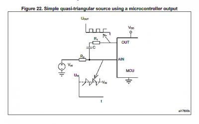

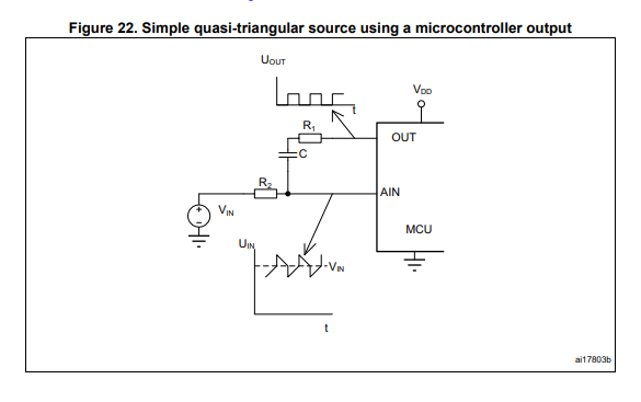

Цитата: UriBas от 06 Июль 2020 в 00:28главное внимание уделить на считывание данных
Можно я покритикую по доброму.
Эта схема никуда не годится
пассивный делитель не справится, если измерения происходят чаще 1-10 раз в секунду. Сходу не нашел входной схемы АЦП atmega328, но попробую объяснить в двух словах.
Суть оцифровки заключается в зарядке входной емкости АЦП и оно не должно влиять на измеряемое напряжение.
Отсюда следует, что чем выше частота преобразования, тем ниже должно быть выходное сопротивление источника, т.к. если измеряете редко, то большой резистор делителя успеет перезарядить сглаживающий конденсатор, а если часто - то резистор нужно уменьшать.
Делитель на схеме имеет выходное сопротивление 10к, вы поставили туда емкость 100нФ получив Тау=1мс (что соответствует частоте 1 кГц), и проводите опрос на частоте 15 кГц - это говорит о том что схема "тупо скопирована", уж простите.
Я предлагаю уменьшить емкость раз в 20 и поставить буферный усилитель, желательно инструментальный, но можно начать с LM358 (он плохо работает ниже 0.7В на выходе, что для данной схемы не критично при напряжении аккумулятора выше 8В).
Если просто уменьшить емкость, то напряжение будет сильно проседать при измерении.
Сразу отвечу на вопрос почему у других работает и так - потому что измеряют постоянное (вяло изменяющееся) напряжение, усредняют, компенсируют просадку коэффициентом, а вам нужна динамика.
нормальный усилитель, паять на макетку не удобно, остальное вроде в порядке.
Желательно согласовывать Тау фильтра с частотой опроса, если уж взялись за оцифровку динамики.
Darkweder
Цитата: SapienzSPB от 17 Июль 2020 в 01:55
Как я понимаю тупо компаратор с регулируемым ИОНом.
http://codius.ru/articles/Arduino_%D1%83%D1%81%D0%BA%D0%BE%D1%80%D1%8F%D0%B5%D0%BC_%D1%80%D0%B0%D0%B1%D0%BE%D1%82%D1%83_%D0%BF%D0%BB%D0%B0%D1%82%D1%8B_%D0%A7%D0%B0%D1%81%D1%82%D1%8C_2_%D0%90%D0%BD%D0%B0%D0%BB%D0%BE%D0%B3%D0%BE_%D1%86%D0%B8%D1%84%D1%80%D0%BE%D0%B2%D0%BE%D0%B9_%D0%BF%D1%80%D0%B5%D0%BE%D0%B1%D1%80%D0%B0%D0%B7%D0%BE%D0%B2%D0%B0%D1%82%D0%B5%D0%BB%D1%8C_%D0%90%D0%A6%D0%9F_%D0%B8_analogRead
За конденсатор согласен. Поставил бы 1-2n.
к примеру для стм есть app note adc и там приводятся схемы для ацп.
Думаю для атмел есть тоже самое, чтобы не считать себя умнее инженеров проще взять готовый вариант схемотехники ацп
Там должен быть расчёт резистора и кондера для каждой частоты и скорости опроса, чтобы значения не плыли.

Цитата: Darkweder от 17 Июль 2020 в 07:07к примеру для стм есть app note adc и там приводятся схемы для ацп.
AN2834 там все расписано со схемами и формулами, вплоть до схем повышения точности (картинка оттуда).

Цитата: bones от 28 Июль 2020 в 01:57AN2834 там все расписано со схемами и формулами, вплоть до схем повышения точности (картинка оттуда).
Могли бы прокомментировать картинку для чайника"?..   не совсем понятно, зачем с выхода на вход через RC цепочку (в такой комбинации) на вход подаются импульсы.
