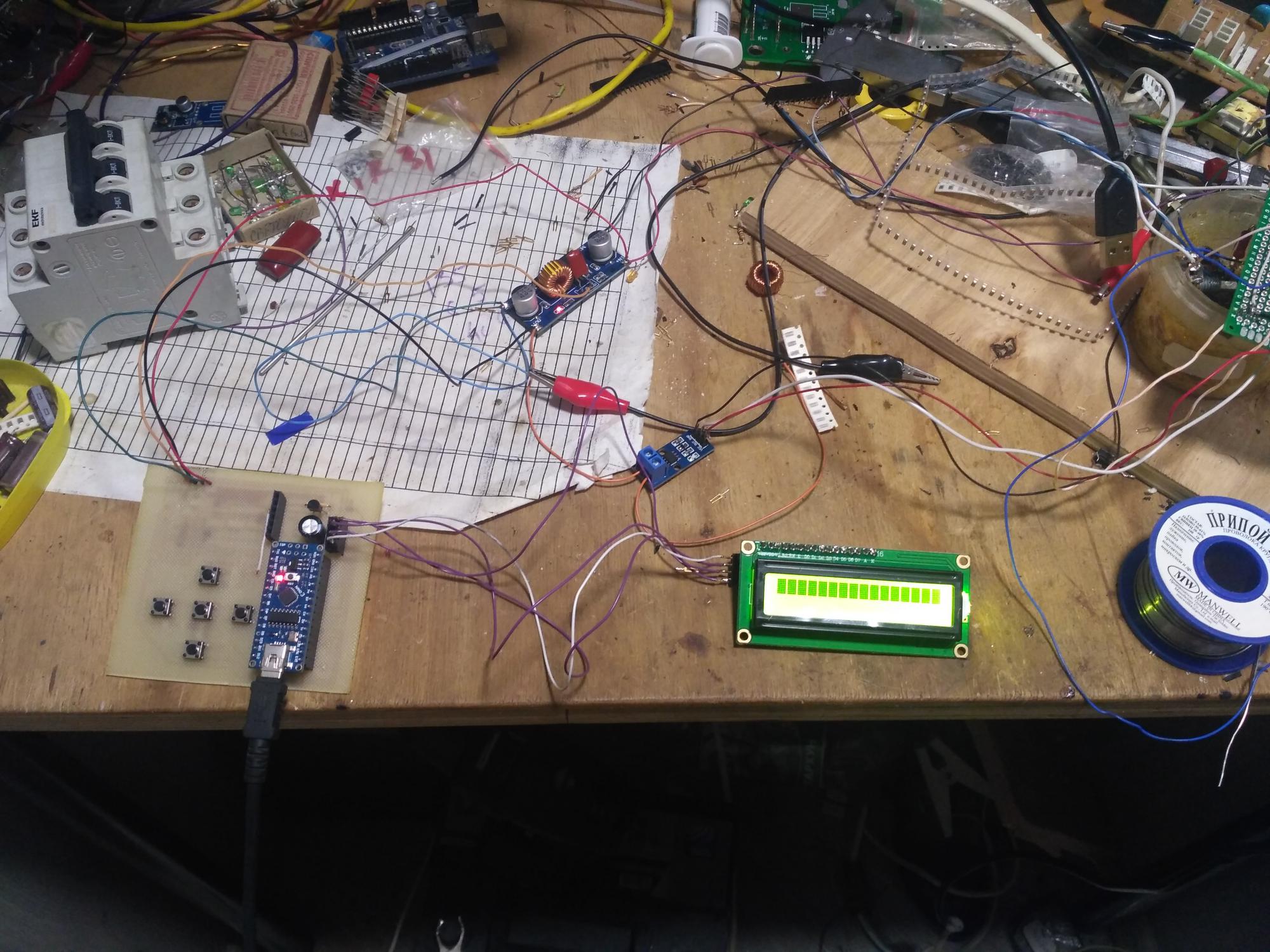

SapienzSPB
Скоро покажу лайт версию такого зарядника. Только в кучу соберу все. :-)
AndrisV
Вот тут и есть проблема. Arduino/STM/ ESP/ ESP32 или любой другой МК. Пока на столе ковырять, все гуд, но вот когда надо это в нормальный корпус засунуть, провода прикупить, итд., в итоге получается что-то около цены кулона 715/720 или, на пример, IMAX B6 mini, который логи может писать на комп. Спортивный интерес, да, но довести до ума - с ардуинкой ой как надо побороться. Особенно что касается шумов. С другой стороны, АКБ инертная тварь дальше не куда, можно и незаморачиватся сильно, не медицинское оборудование ведь. Но время сожрет ой...
UriBas
[user]AndrisV[/user],  Вы расчеты делали.. можете тут выложить?   Если мы хотим копировать другие ЗУ, то конечно особого смысла нет.  А вот если хотим сделать что-то под себя, под свои конкретные цели, которые простой покупкой (даже дорогих ЗУ) не обойтись, тогда наверное стоит того..  а у многих это еще и хобби, а на хобби человек тратит не считая (если перешел порог начинающего)..
SapienzSPB
Вытравил сегодня "макетку" для предварительной отладки уже в реальных условиях.  Сижу запускаю узлы. Неспешно, но дело двигается.  И вай фай будет и логи на комп. И с шумами порешаем. Нормально все будет ))))
