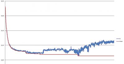

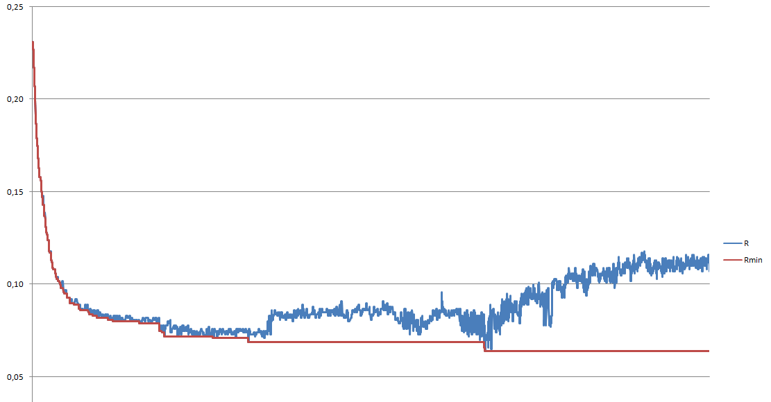

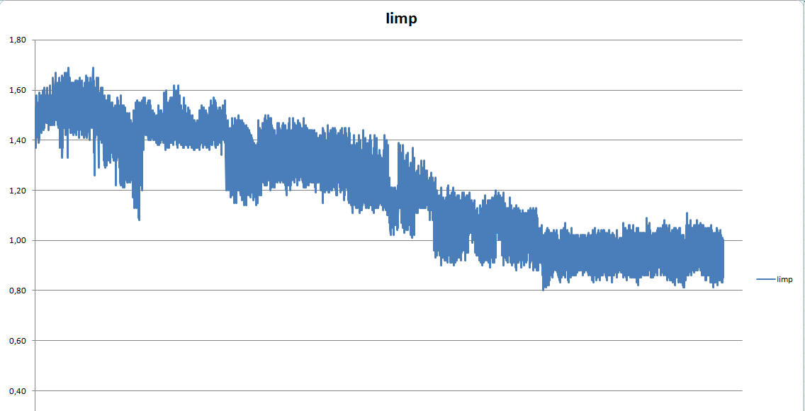

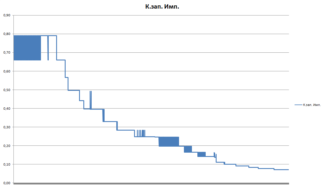

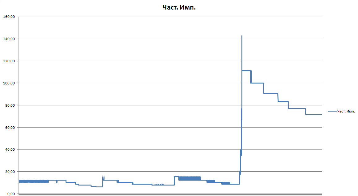

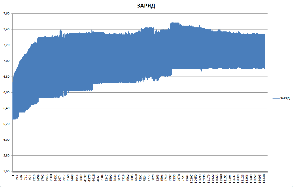

Dunkel
Цитата: SanSanich от 26 Апр. 2018 в 12:29Не пробовали посмотреть зависимость  частота-скважность-Rвн по полученным логам? Я думаю, корреляция будет наблюдаться.
Давайте попробуем посмотреть.
АКБ GS1,3-6  1,3Ah 6V
Многофункциональная облачная моргалка/логгер:
https://morgalka78.wordpress.com/
UriBas
Цитата: Dunkel от 26 Апр. 2018 в 13:29Давайте попробуем посмотреть.  АКБ GS1,3-6  1,3Ah 6V
Первое, что кидается в глаза - Rвн стабильно и практически не зависит от частоты..  это хорошо, значит метод работает правильно.
Dunkel
[user]UriBas[/user],  в предыдущий опыт я тоже добавил графики:
https://electrotransport.ru/index.php?msg=1326246
Добавлено 26 Апр. 2018 в 18:53
Цитата: UriBas от 26 Апр. 2018 в 18:46Rвн стабильно и практически не зависит от частоты..
А почему оно должно зависеть? Я ведь измеряю R  в паузе между пачками,  раз в секунду одиночными импульсами 1мс.
Какое отношение к этому имеют импульсы в пачке?

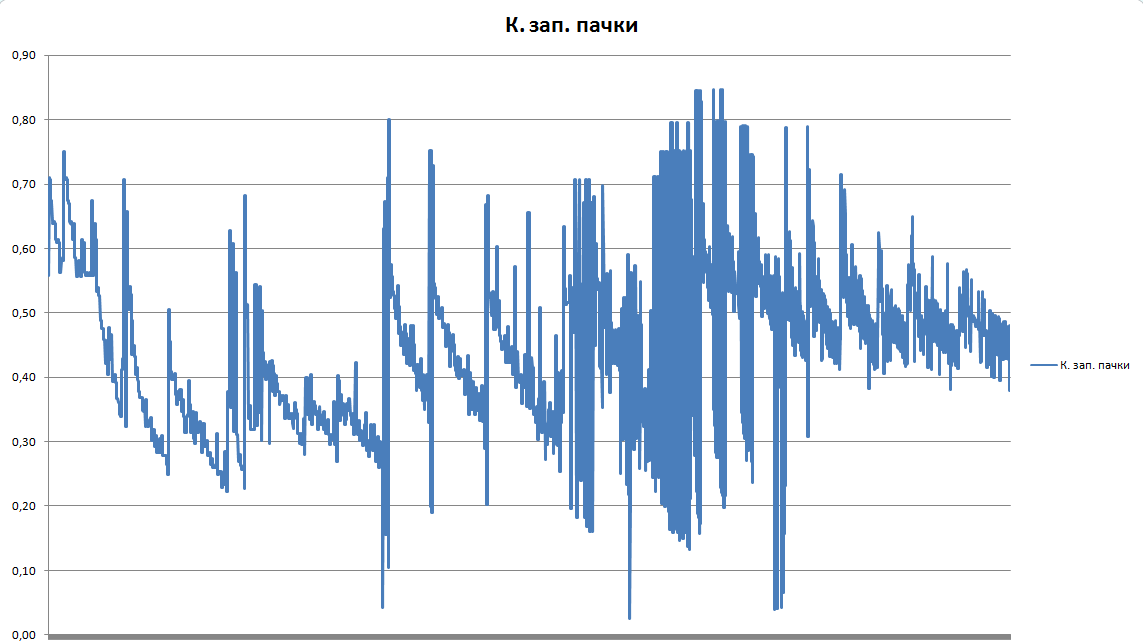

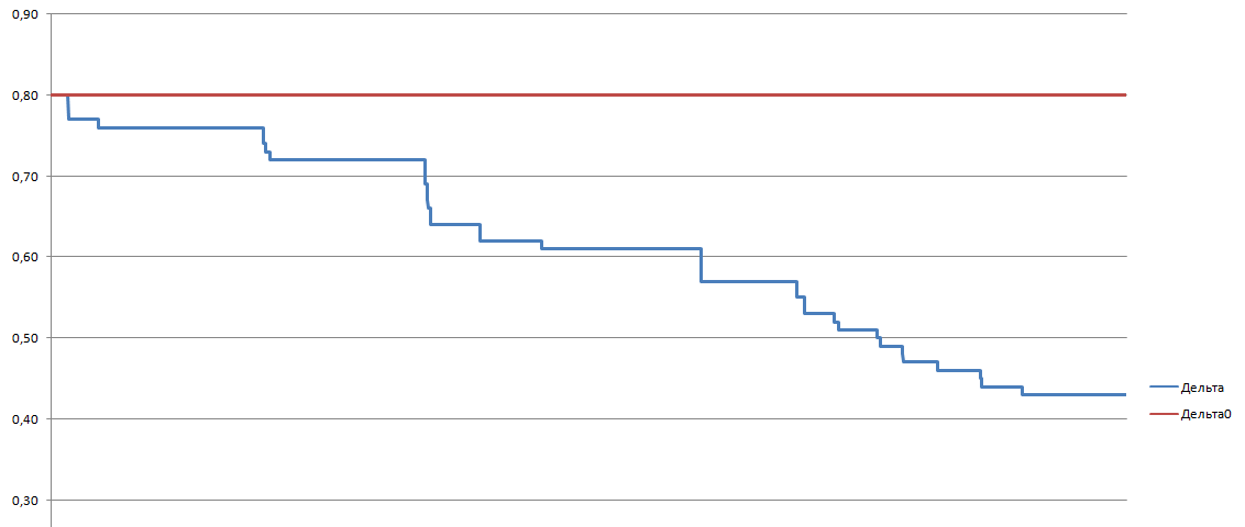

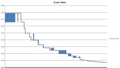

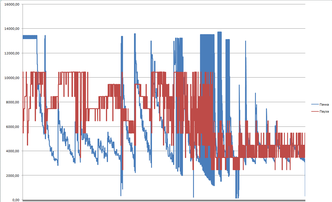

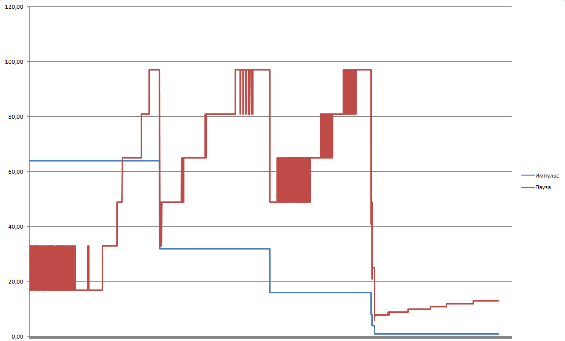

SanSanich
логи нужны
-напряжение акб
-длит. имп заряда (1)
-длит имп паузы (0)
-дельта
-R
Остальное я посчитаю
R синяя?
импульс+пауза=период, правильно? 1/Т=F Прикинул по цифрам
  И+П = Т          F
64+8=72      13,88888888888889
64+33=97   10,30927835051546
64+50=114   8,771929824561404
64+65=129   7,751937984496124
64+81=145   6,896551724137931
64+96=160   6,25
32+48=80   12,5
С этим вроде бьётся
что за пачки?
Нужны цифры, по картинкам сложно, но кое что видно
