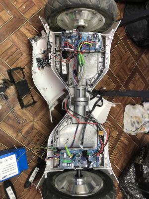

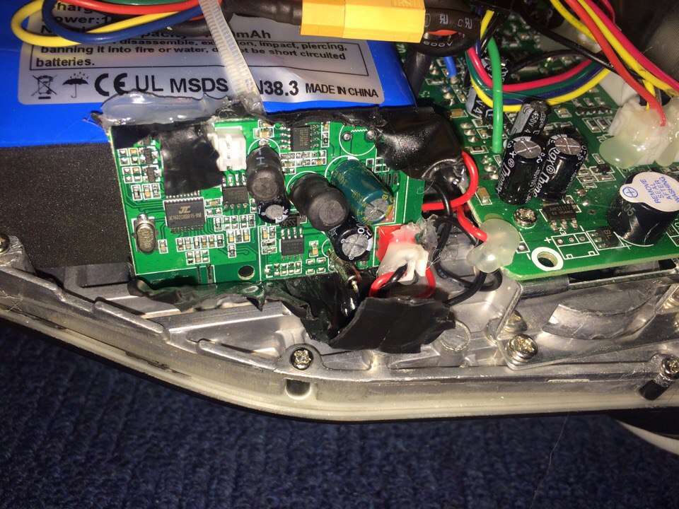

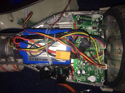

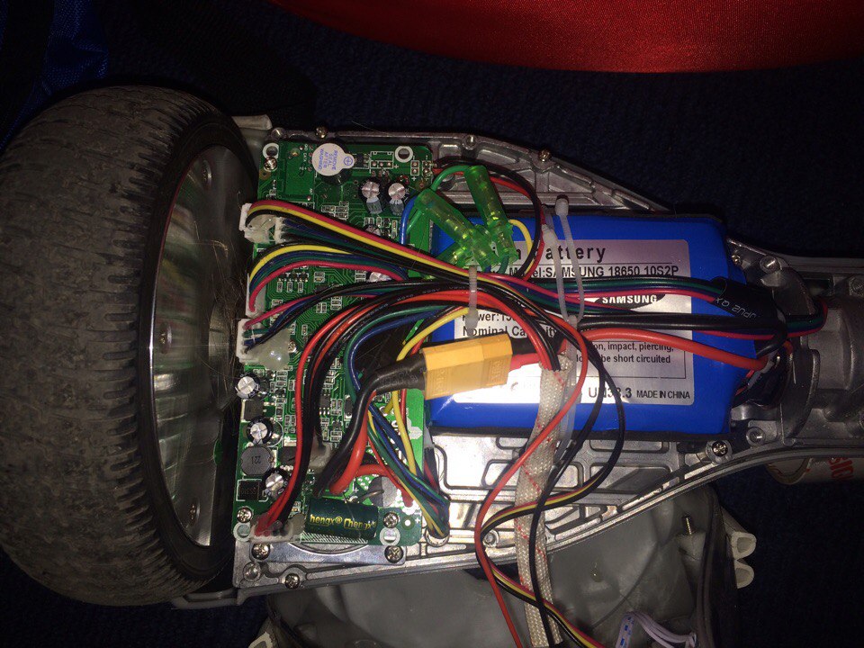

Прошу помощи. Гироскутер iconbit smart scooter 10
Model sd-0004w
Перестал включаться. Долго не заряжали...
Ставлю на зарядку индикатор на БП с зелёного на милисткунду станет красным и гаснет. При воткнутом БП слегка дёргаются колеса.
Дело в батарее? Или замыкание?
Батарея точно села тестер показывает всего 1.7В
Подскажите что проверить в первую очередь?
Можно ли как то батарею оживить? Если дело в ней?
spb-e
Батарее карачун скорее всего
А если ЗУ воткнуть то едет?
Если едет то точто капут  :-(

Акб под замену. Каждую весну очереди выстраиваются, история одна и та же: пролежал всю зиму, не заряжали.
verial
Ага даже не успеваешь восстанавливать 10 аккумуляторов в сутки приносят.
