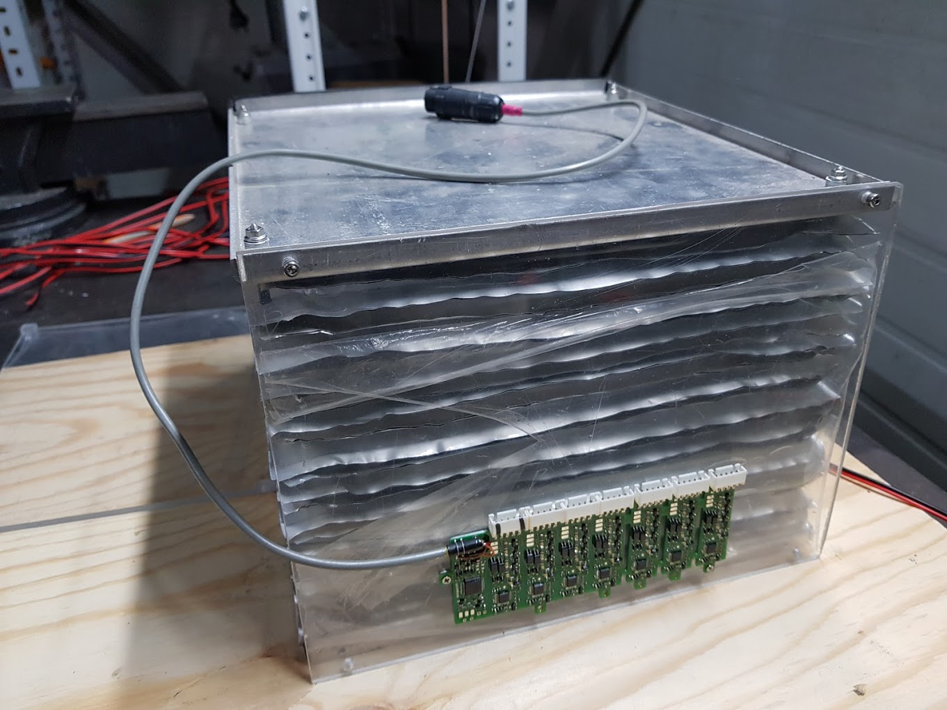

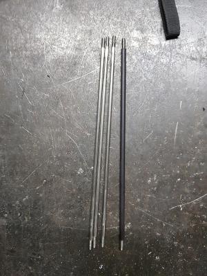

паша, шпильки из диэлектрика я себе не очень представляю. термоусадка почему должна протереться? у меня там всё плотно скручено будет, а шпильки нужны только для того, чтобы пакеты между собой стянуть. ну, посмотрим еще..

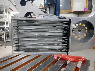

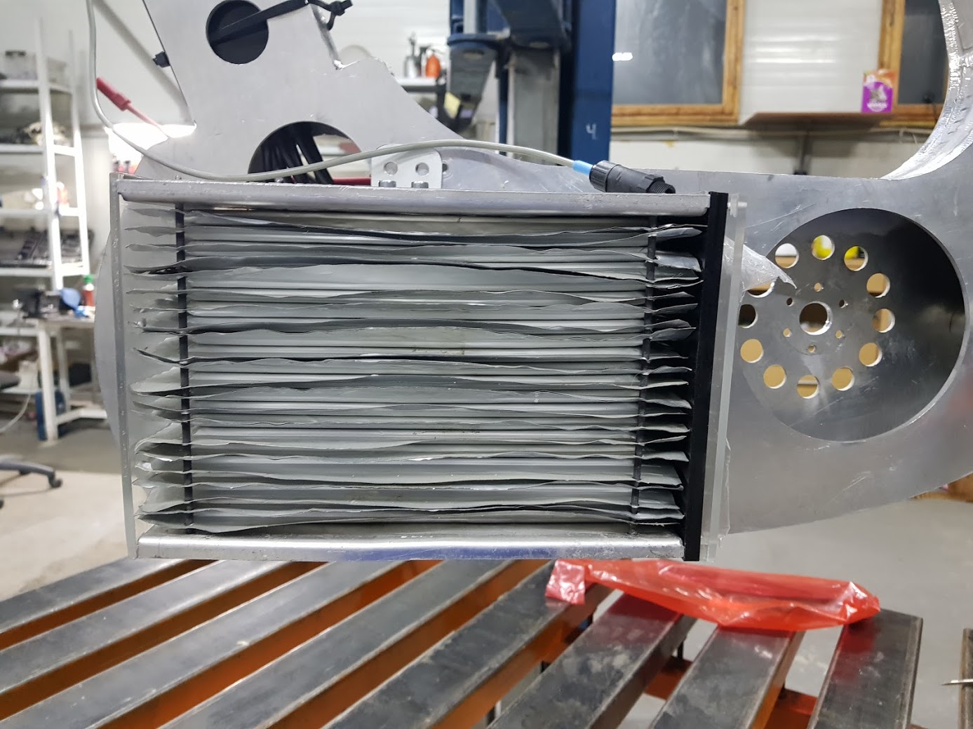

сегодня сделал новые шпильки и надел на них термоусадку.

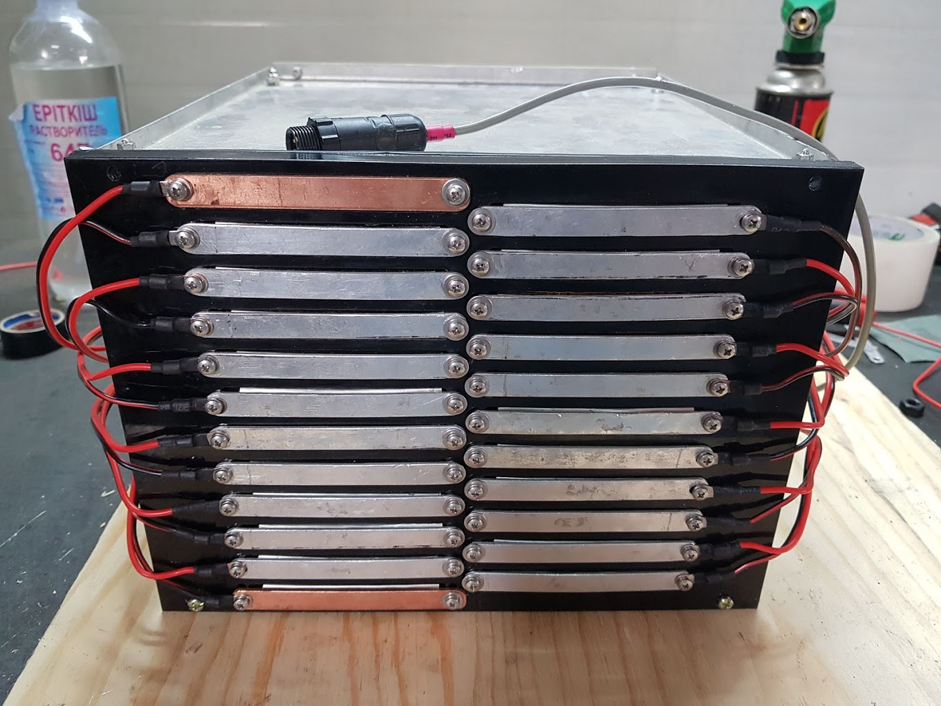

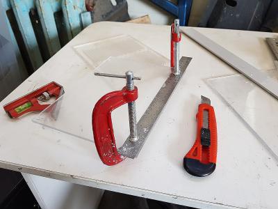

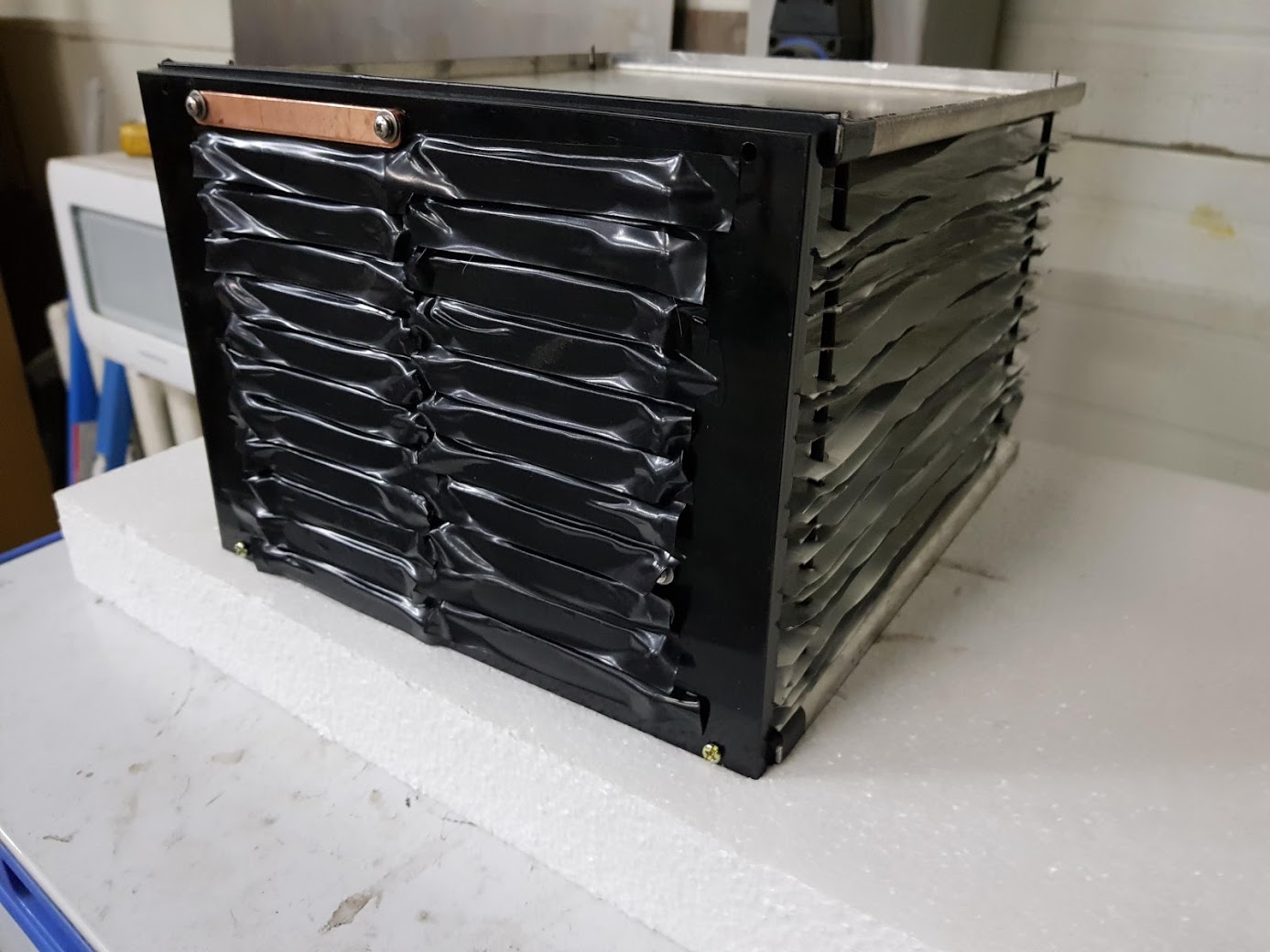

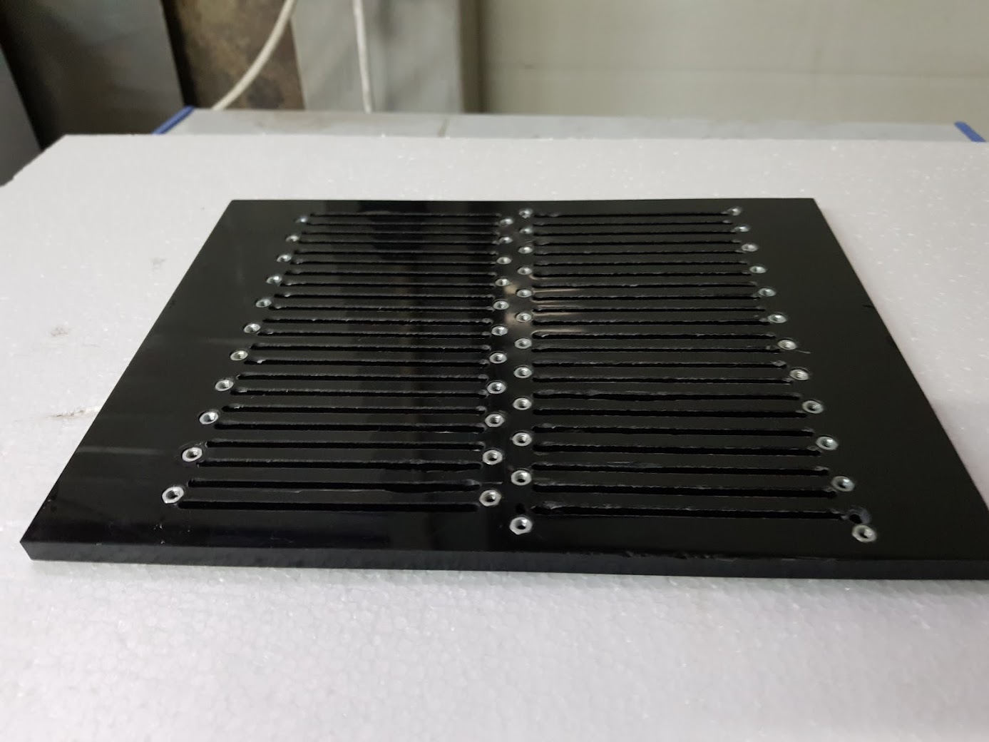

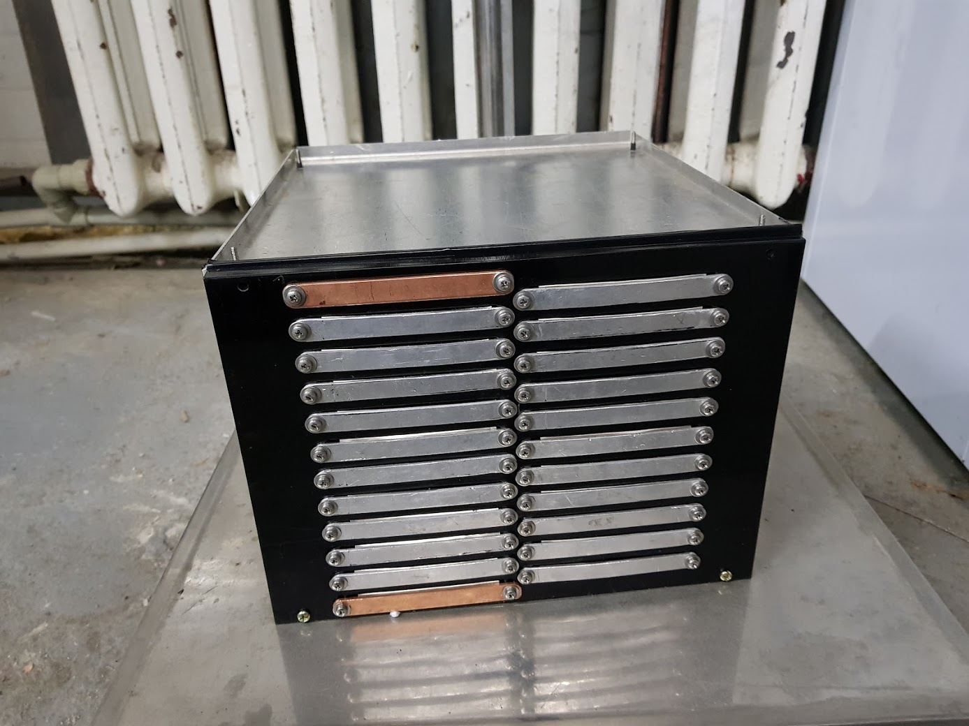

контакты ячеек прижимаются к фронтальной панели планками. изначально планировал крепить винтами непосредственно к фронтальной панели. панель из акрила, нарезал в ней резьбу. резьба оказалась слабой, винты ее рвут, решил переделать. купил гаек м3, немного доработал панель, нарезав в ней с тыльной стороны отверстия под гайки (чуть меньше диагонали гайки) и запрессовал гайки.

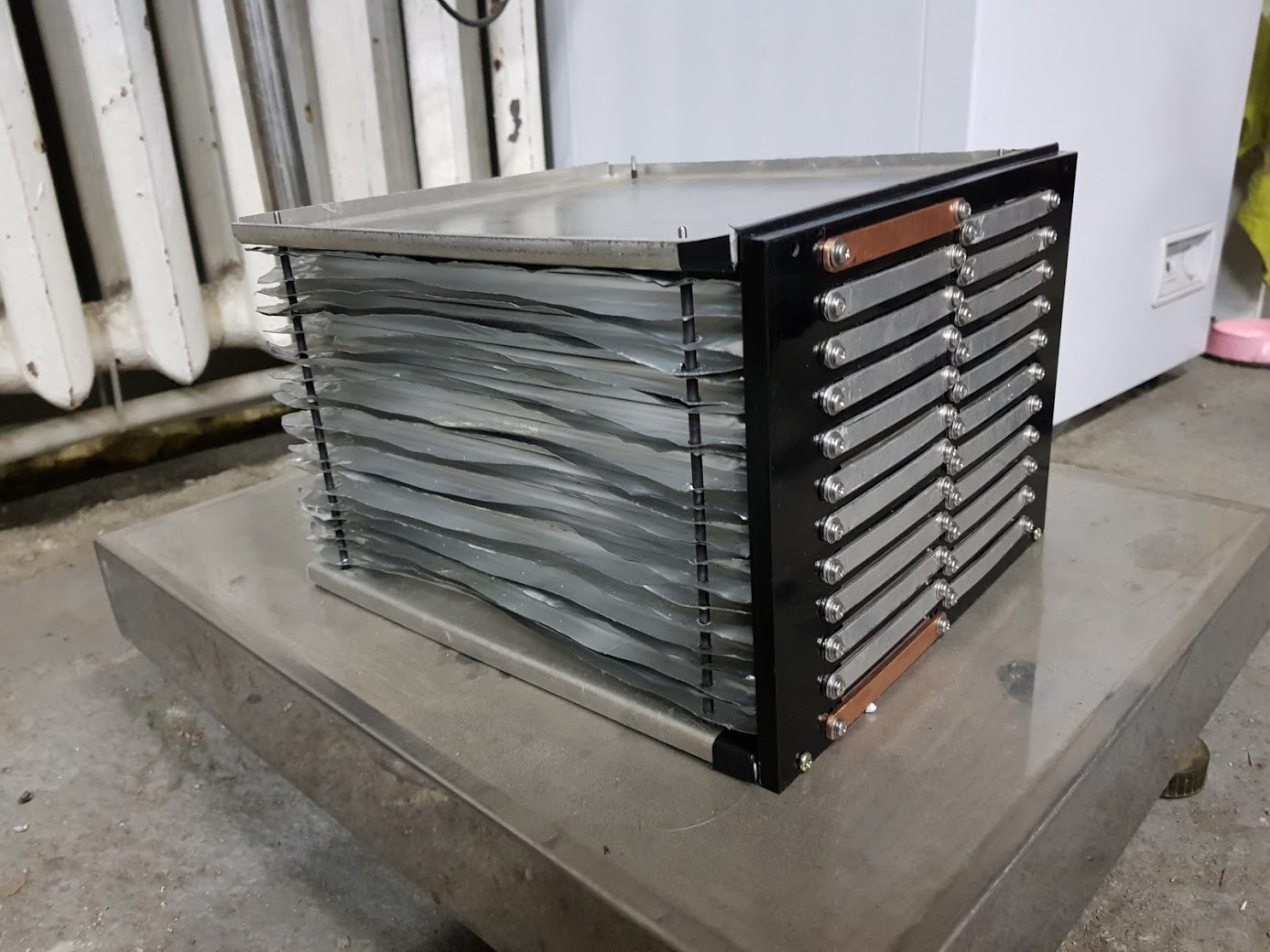

и начал собирать батарею..
вес (без бмс и проводов):
осталось прикрутить балансирные провода, заднюю панель и бмс.

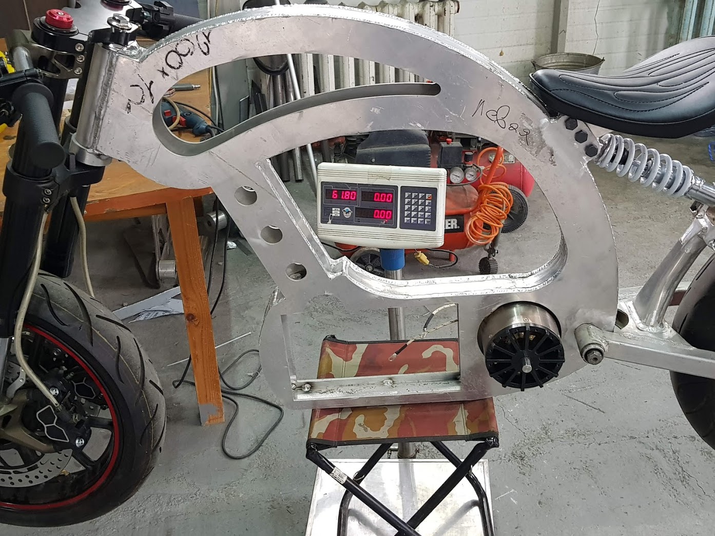

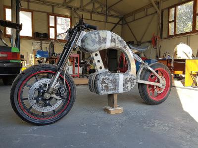

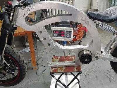

вес шасси (без батареи, контроллера, крышек и еще кучи всего):
как-то так.. едем дальше..

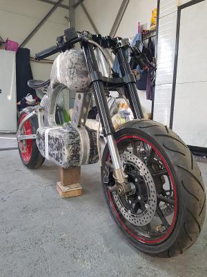

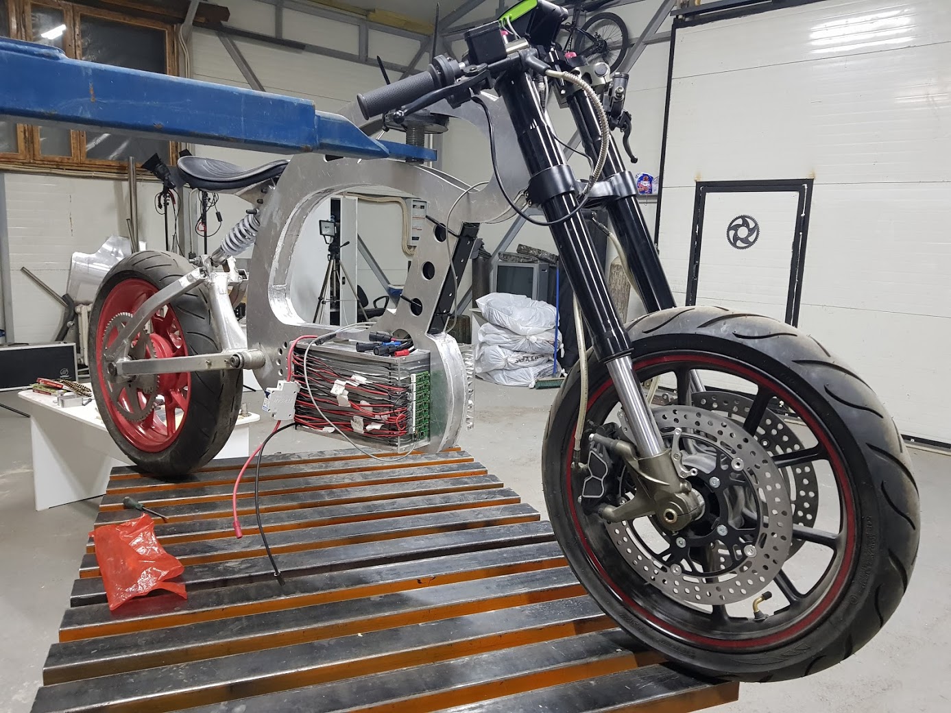

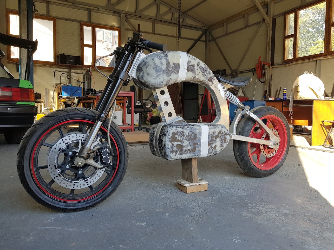

забрал заказанные крышки из стеклопластика.
и примерил..

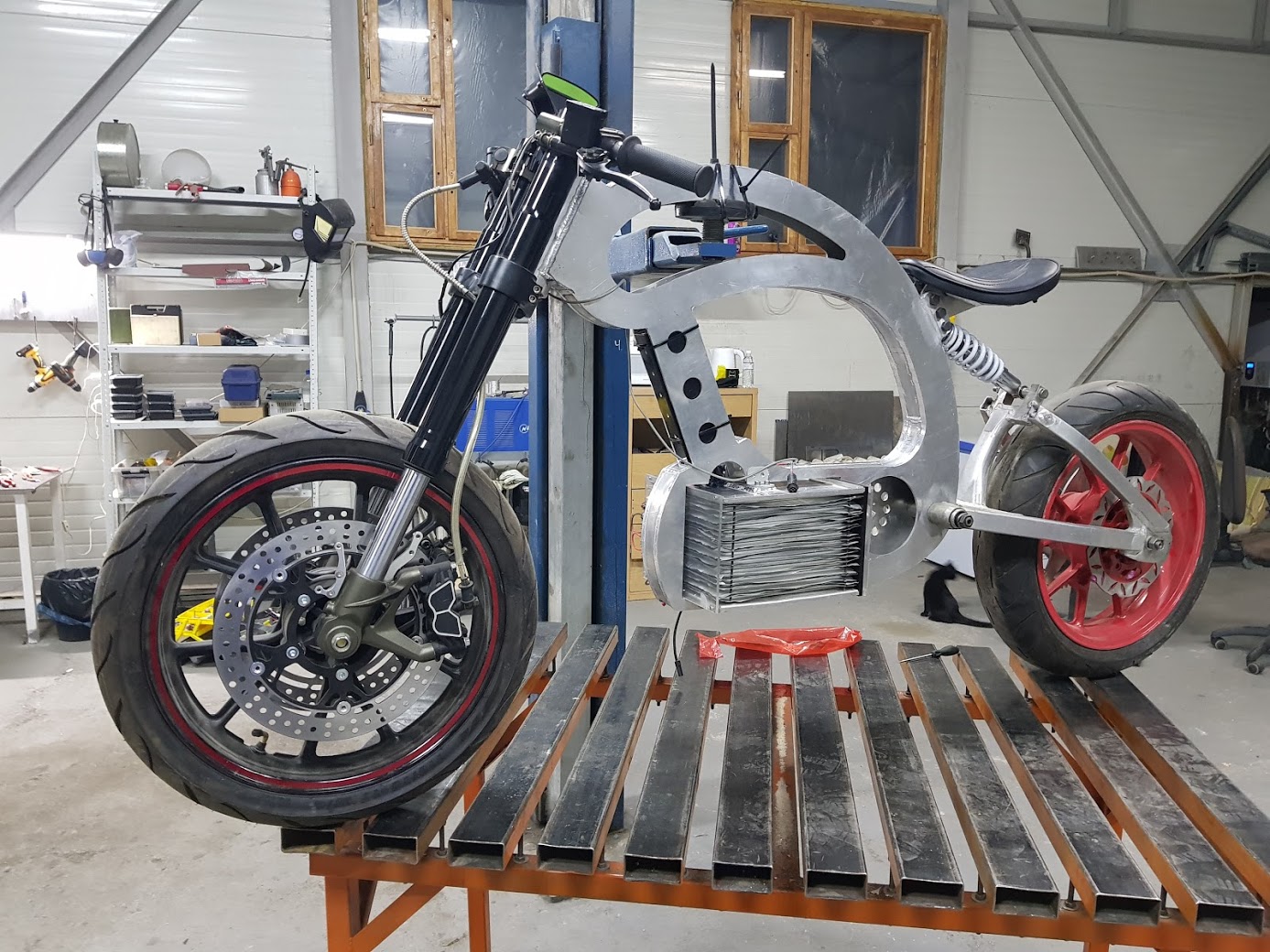

всем привет. осень чудная стоит в алматы. а мы продолжаем строить электрический мотоцикл.  :mus:

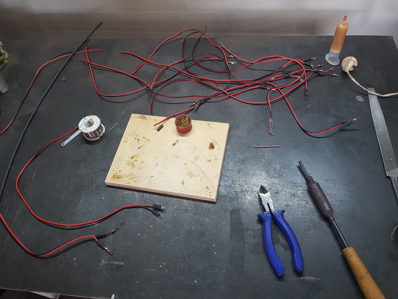

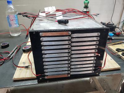

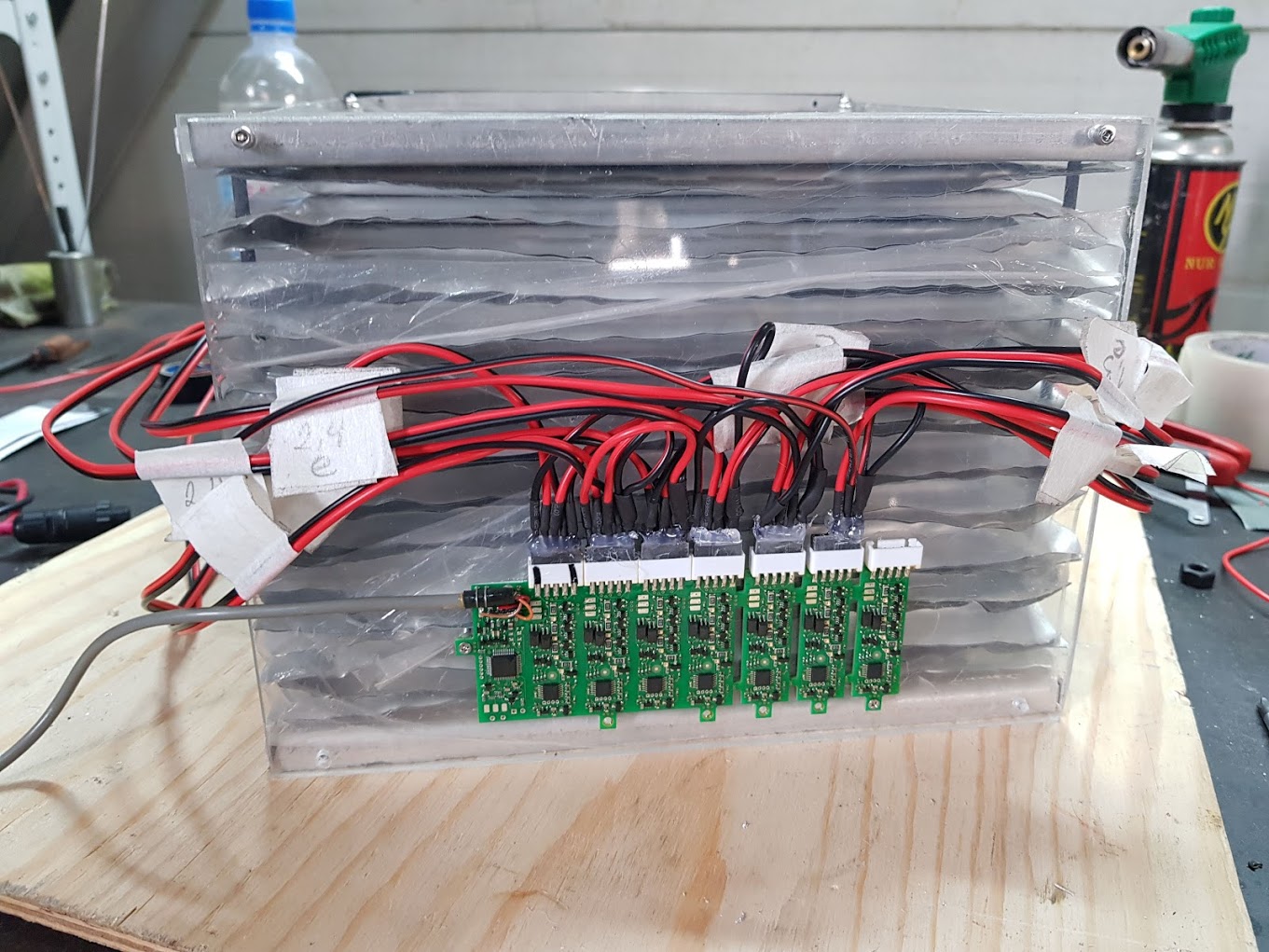

достраиваем батарею. на днях попаял немного балансирные провода:

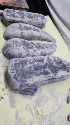

изготовил боковые крышки:
прикрутил bms.

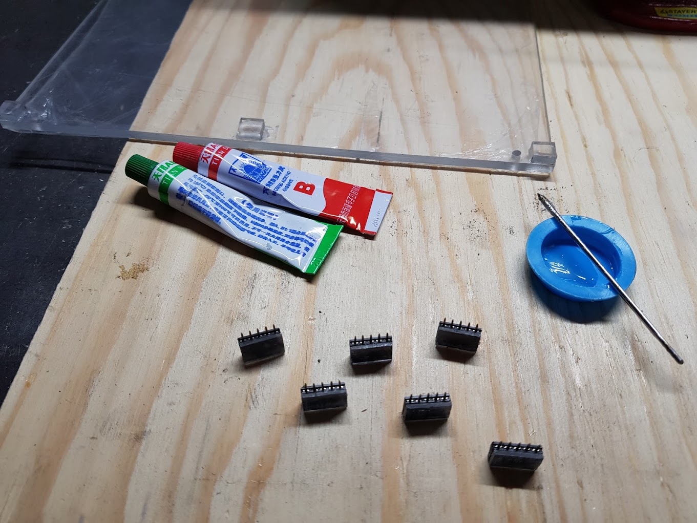

приклеил ключи на самодельные разъемы:

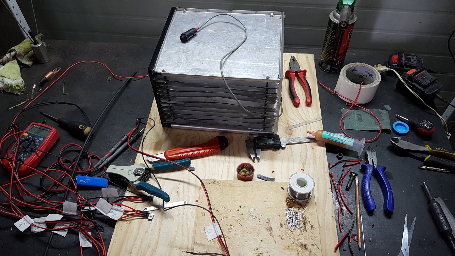

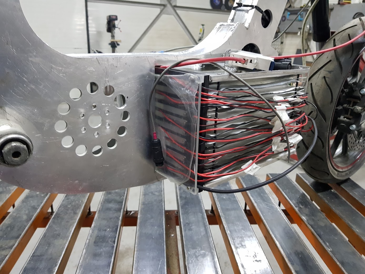

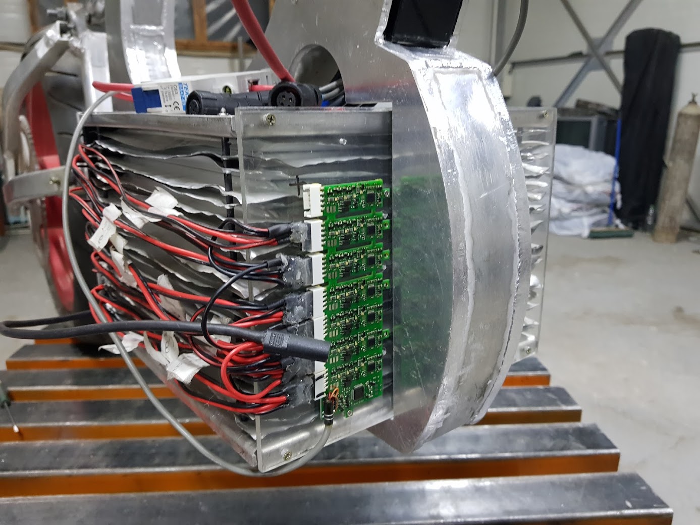

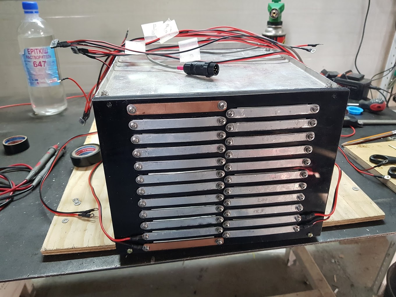

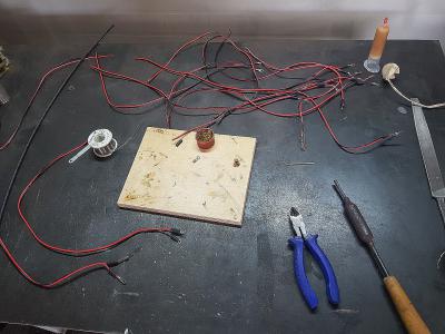

припаял балансирные провода к разъемам:
прикрутил балансирные провода к клеммам:
и воткнул разъемы:

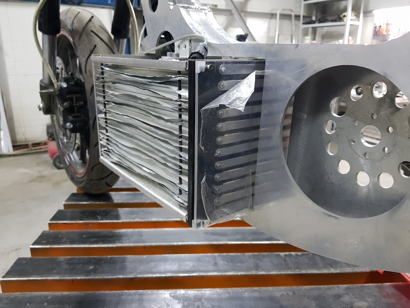

почти собрал батарею и что-то она мне не нравится.. получилась длинная, не рассчитал с крышками-винтами-проводами, и она где-то на полсантиметра не влазит в свое окно в раме.  ;-D думаю, то ли раму пильнуть, то ли крышки переделать...  :bn:
_claw
22S плохое напряжение для адапто. есть высокий риск бахнуть контроллер. аккуратней с фазными токами, Дамир

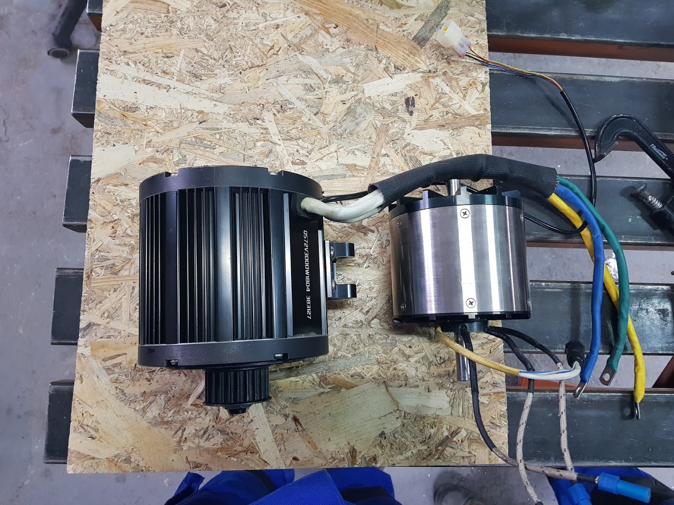

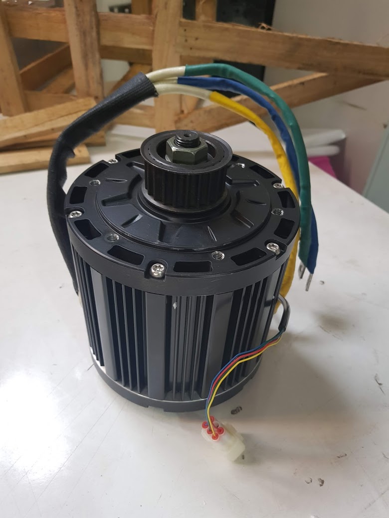

а ко мне пришла посылка!
сравнение с револьтом:
обратите внимание на разницу в толщине фазных проводов. засада в том, что мотор пришел со шкивом, хотя я заказывал со звездой. китайцы пролюбили и отправили мне не тот комплект. ну да ладно, разберемся..

_claw
Цитата: damirsky от 26 Нояб. 2018 в 18:02обратите внимание на разницу в толщине фазных проводов
ну кваншун всегда провода по чесноку делал
Цитата: damirsky от 26 Нояб. 2018 в 18:02что мотор пришел со шкивом, хотя я заказывал со звездой. китайцы пролюбили
оне тоби как бы намекают, что надо ставить ременную передачу  :-D
мне кажется, что силовые дрыщеваты на батарее?
я бы с удовольствием поставил ремень, но конструкция маятника исключает такой вариант. только цепь.
силовые дрищеваты, да.  :pardon: представляешь, я живу в стране, в которой полно первоклассной меди и не могу найти в продаже медный провод толще 6 кв. мм. уже подумываю сделать из более тонких кабелей в параллель.
