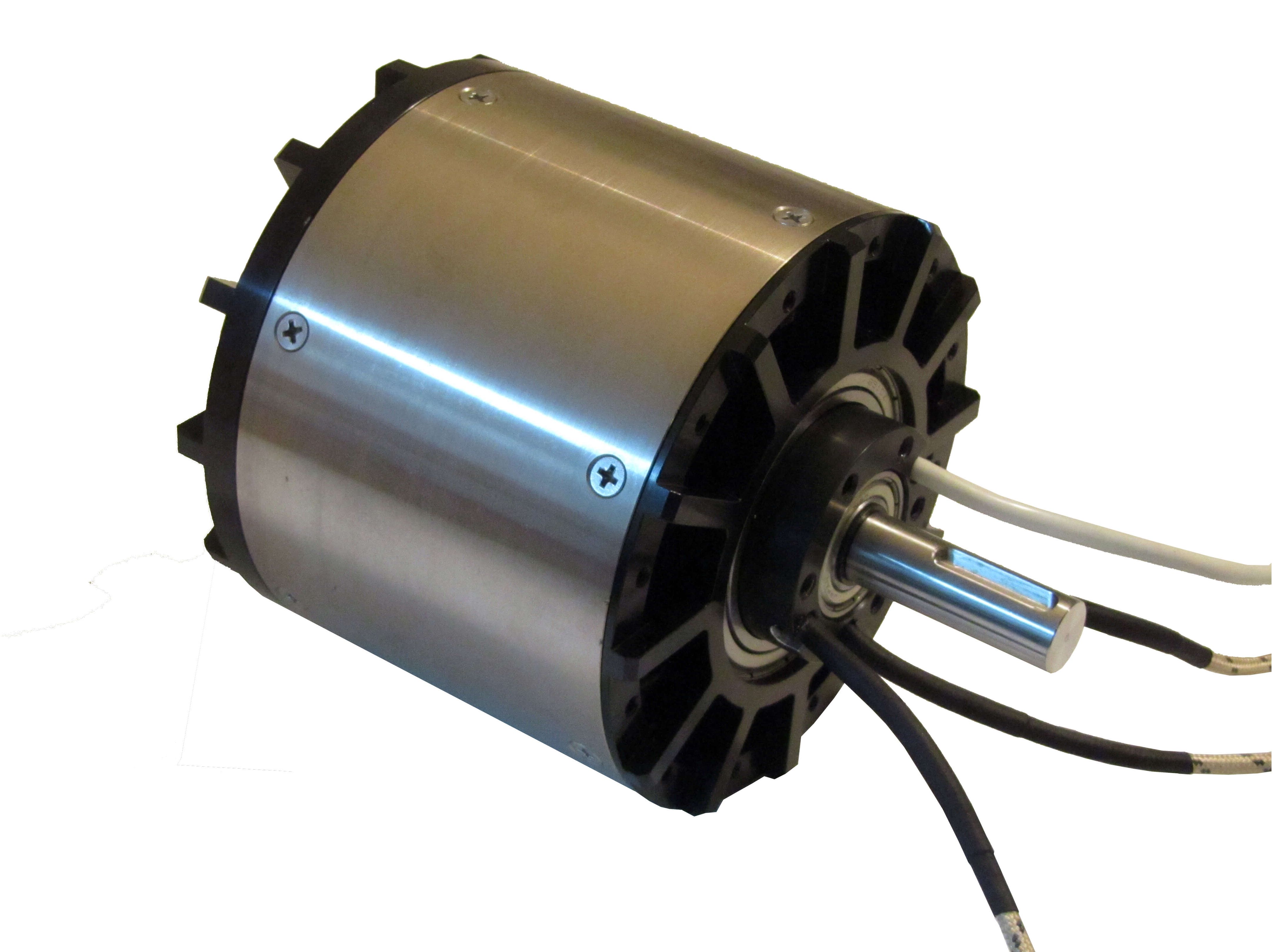

1. мотор revolt rv-120 pro;

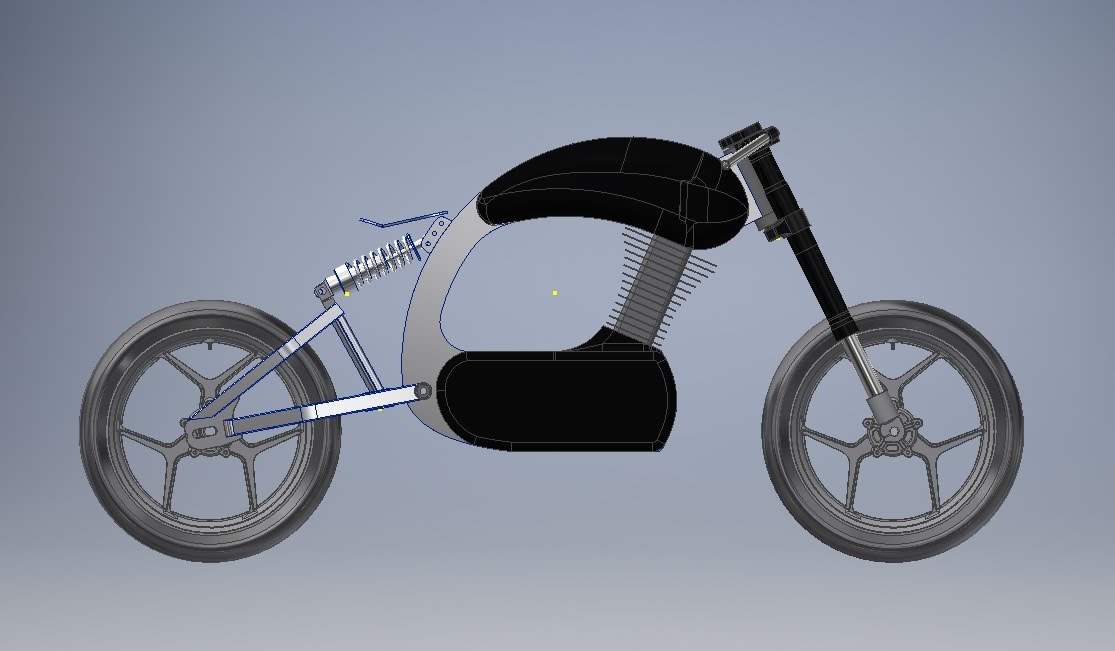

Интересная штука! Мне подвеска задняя не нрав. Может углы скринов такие.
а чем не нравится? на 3д модели и перед, и зад разжаты полностью, как будто он вывешен. в реальности он сядет и будет пониже. тебе углы не нравятся? это я еще переделал маятник. в полностью сжатом состоянии угол треугольника подвески маятник-амморт-рама немного острее 90 градусов. еще была идея амморт внутрь рамы запихать, но мне не захотелось..
SolarRay
[user]damirsky[/user], для двс это относитаельно нормальная конструкция, для электро, это хоть и смотрится на первый взгляд забавно, но похоже на пределывание трещётки к велосипеду или прижимного крыла к запорожцу.

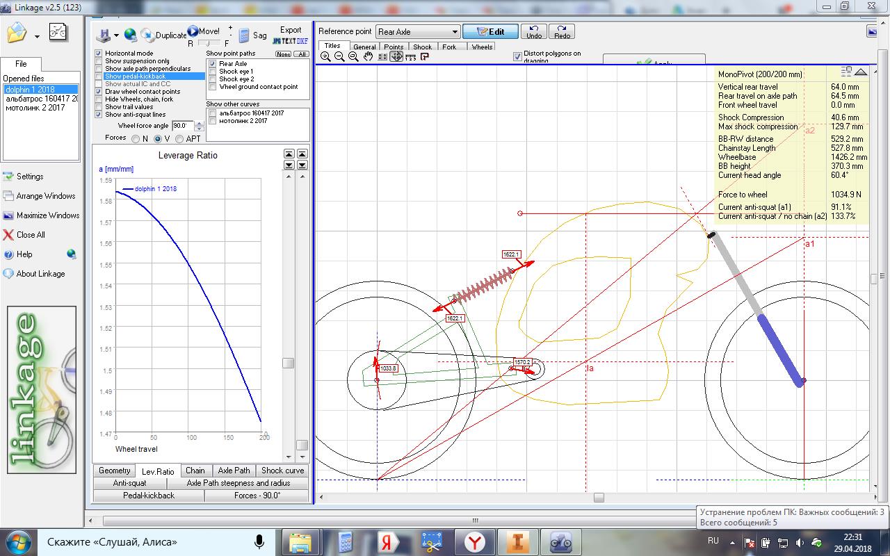

[user]damirsky[/user], сделай скрин сбоку, отключи перспективу в отображении. И скажи длинну аморта. Вечером в линкейдже гляну. Мне кажется регресия во второй половине хода

вот геометрия:
АВ - это амморт. длина между осями в разжатом состоянии 260 мм. длины хода не знаю) предполагаю, что 40-50 мм. ACD - это маятник. рычажность маятника почти 1.5
С - это ось вращения маятника. В - точка крепления амморта к раме. она может смещаться, уши еще не приварены. думаш, не то?  :bw:

Желаемый ход заднего колеса, и длинна-ход аморта. Надо с этим в первую очередь определиться, и от этого плясать. Ход у вело аморта 260мм что то за 80мм.

Мотор вы взяли с каким kV? Есть мнение что револьты с низким kV бесполезны по причине перегрева.
парусная лодка длиной 8м, двигатель - Рома склепал, контроллер KLS6022H, АКБ - модуль шевроле болт

Задняя подвеска: обычно ось качания маятника помещают на линии верхнего участка цепи - чтобы исключить реакцию подвески на работу акселератором. Были соображения отступить от этого канона?
По стайлингу: круто выглядит, но надо отдавать себе отчёт: имитация, чтобы не выглядеть колхозом, должна быть без видимых косяков, стилистически едина и косметически безупречна. Тогда как "честная" функция сама по себе красива и многое прощает по части стиля и финишной отделки.
kv мотора 47. я читал о проблемах перегрева. посмотрим, в крайнем случае, мотор заменю.
изначально было стремление достигнуть компромисса между характеристиками, дизайном и сложностью изготовления. исключить реакцию подвески полностью не получится, наверное.

zloitapok
У меня такой же револьт  но с  кв  71. На холостом ходу при  84В, 4-5А, 4000 оборотов (обороты ограничены настройками контроллера) нагрелся  до 57 градусов за 15 минут работы. Под нагрузкой буду пробовать через пару недель
спасибо за информацию. по умолчанию у револтов обмотки в треугольнике. возможно, стоит попробовать переключить в звезду. по идее, упадет максимальная мощность, но должен улучшиться кпд снизу.

Capricorn
Подумал и понял, что ошибся: это у велосипедов с кассетой и переключателем (то есть с принудительным натяжением цепи и запасом её длины) ось качания размещают на линии цепи; у мотоциклов оси колёс и маятника (в обжатом до нормы положении) располагают на одной прямой, чтобы работа подвески не приводила к избыточному натяжению цепи.
Пардон за "информационный шум". Успехов!

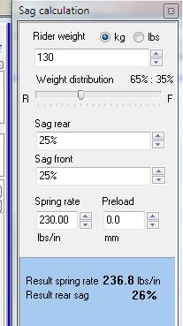

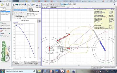

Прикинул по этой картинке
Вот что выходит:
График вполне линейный, с очень не большой прогрессией. На картинке аморт сжал на 40мм, при этом ход колеса 64мм ( в правом углу табличка). Это ну почти ничего! На графике слева по оси Y это рычажность. Ход аморта умножай на этот коэф, получишь ход колеса. При этом на вес 130кг снаряженной, потребуется пружина 230 lbs, с нулевым преднатягом, думаю на мото аморт таких не бывает.
В общем, не годится никуда такое, особенно на фоне вложенных средств!  :facepalm:

Проще всего, если исходить из того что есть, поставить вело аморт на 260, там ходу поболее, можно будет до 130 мм разогнать ход задней подвески. С пружинами при такой рычажности проблем не будет.
не совсем понял. геометрия норм, но хода аморта маловато? я в великах ноль. ок, велоаморт имеет ход побольше, а пружину я от мото поставлю? а греться велоаморт не будет?
пружина в 230 лбс с нулевым преднатягом - это много или мало?
